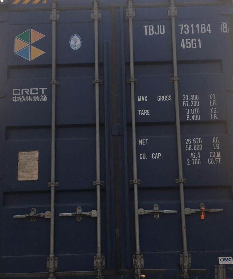

集装箱箱门信息介绍
集装箱右侧门上有关于箱体的重要信息,从上到下分别是:箱号、箱型、箱和货最大总重、箱重、货物最大重量、箱占用体积,以下面的中铁箱为例:
箱号,TBJU 731164 8
箱型,45G1
箱和货最大总重(KG/LB),MAX GROSS
箱重(KG/LB),TARE
货物最大重量(KG/LB)NET
箱占用体积(CU.M./CU.FT.) CU.CAP.

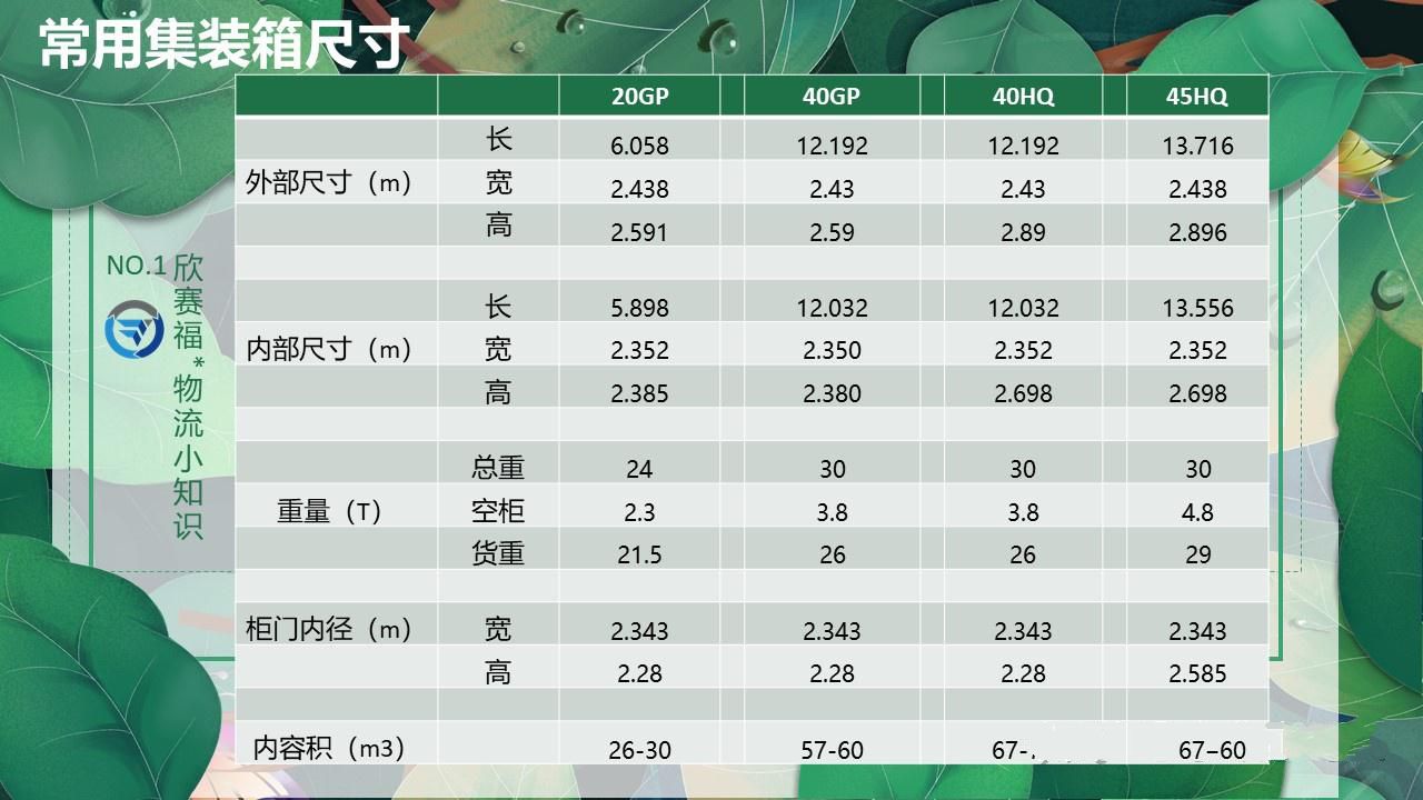

这就是标准化,通俗点讲也就是集装箱的固定尺寸,我国常用的集装箱型号为20GP,40GP和40HQ。
这里就给大家列举一些集装箱常见型号的尺寸。
GP 代表普柜,HQ代表高柜
20GP 外部尺寸(m):6.058*2.438*2.591 内部尺寸(m):5.898* 2.352*2.385
40GP 外部尺寸(m):12.192*2.43*2.59 内部尺寸(m):12.032*2.350*2.380
40HQ 外部尺寸(m):12.192*2.43*2.89 内部尺寸(m):12.032*2.352*2.698
45HQ 外部尺寸(m):13.716*2.438*2.896 内部尺寸(m):13.556*2.352*2.698
具体参数附图一张,大家可以另存收藏
