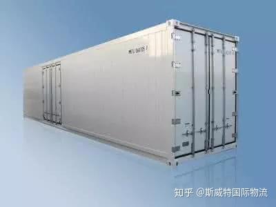

按使用材料分类
  根据箱子主体部件(侧壁、端壁、箱顶等)采用什么材料,就叫做什么材料制造的集装箱,按使用材料分类,集装箱可分成三种:
(1)铝合金集装箱,优点是重量轻,外表美观,防腐蚀,弹性好,加工方便以及加工费、修理费低,使用年限长;缺点是造价高,焊接性能差;
(2)钢制集装箱,优点是强度大,结构牢,焊接性高,水密性好,价格低廉;缺点是重量大、防腐性差;
(3)玻璃钢制集装箱,优点是强度大,刚性好,内容积大,隔热、防腐、耐化学性好,易清扫,修理简便;缺点是重量大,易老化,拧螺栓处强度降低。

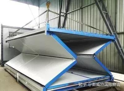

(2)折叠式集装箱(collapside container),指集装箱的主要部件(侧壁、端壁和箱顶)能简单地折叠或分解,再次使用时可以方便的再组合起来;

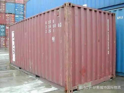

1普通集装箱

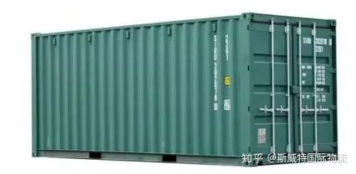

普通集装箱,又称干货集装箱(dry container)以装运件杂货为主,通常用来装运文化用品、日用百货、医药、纺织品、工艺品、化工制品、五金交电、电子机械、仪器及机器零件等。这种集装箱占集装箱总数的70 ~ 80%。除了冷冻货、活的动物、植物之外,在尺寸、重量等方面适合集装箱运输的货物,均可使用干货集装箱。

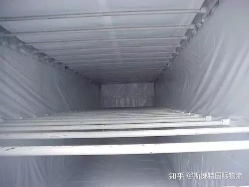

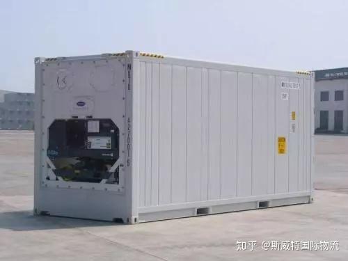

2冷冻集装箱
冷冻集装箱(reefer container)分外置和内置式两种。温度可在-60℃ ~ +30℃之间调整。内置式集装箱在运输过程中可随意启动冷冻机,使集装箱保持指定温度;而外置式则必须依靠集装箱专用车、船和专用堆场、车站上配备的冷冻机来制冷。这种箱子适合在夏天运输黄油、巧克力、冷冻鱼肉、炼乳、人造奶油等物品。

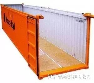

3开顶集装箱
开顶集装箱,又称敞顶集装箱、开顶柜(open top container),这种集装箱没有箱顶,但有可折式顶梁支撑的帆布、塑料布或涂塑布制成的顶篷,可用起重机从箱顶上面装卸货物,开顶箱顶部可开启或无固定项面的集装箱,装运时用防水布覆盖顶部,其水密要求和干货箱一样。适合于装载玻璃板、钢制品、机械等重货。

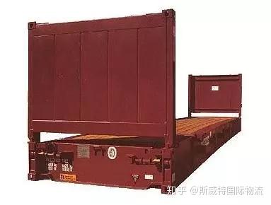

4框架集装箱
框架集装箱(flat rack container)没有箱顶和两侧,其特点是从集装箱侧面进行装卸。以超重货物为主要运载对象,还便于装载牲畜,以及诸如钢材之类可以免除外包装的裸装货。还可以便于大型超宽,超高货物的吊装。

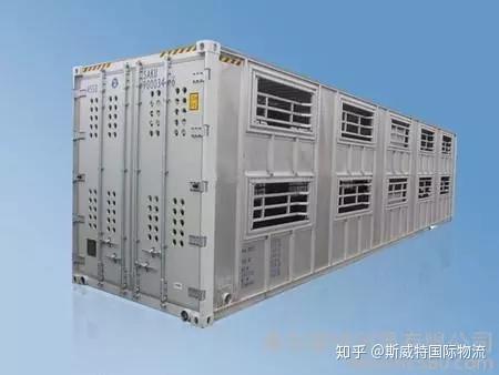

5牲畜集装箱
牲畜集装箱(pen container)这种箱子侧面采用金属网,通风条件良好,而且便于喂食。是专为装运牛、马等活动物而制造的特殊集装箱。

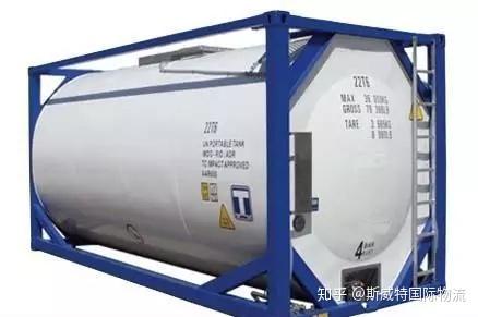

6罐式集装箱
罐式集装箱(tank container)又称液体集装箱。是为运输食品、药品、化工品等液体货物而制造的特殊集装箱。其结构是在一个金属框架内固定上一个液罐。国际标准罐是一种安装于紧固外部框架内的不锈钢压力容器。罐体内胆大多采用316不锈钢制造。多数罐箱有蒸气或电加热装置,惰性气体保护装置,减压装置及其它流体运输及装卸所需的可选设备。

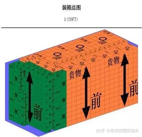

1、任何情况下货物装柜时,箱内所装货物重量不能超过集装箱的最大装载量,即集装箱总量减去集装箱的自重所得。一般情况下,总重和自重都会标在集装箱的箱门上。
2、每个集装箱的单位容重是一定的,因此在箱内装载同种货物时,只要知道货物密度,就可以断定出是重货还是轻货。
3、装载时要使箱底上的负荷平衡,特别要严格禁止负荷重心偏在一端的情况。
4、避免产生集中载荷。“如在装载机械设备等重货时,箱底应铺上木板等衬垫材料,尽量分散其负荷。
5、使用人力装货时要注意包装上有无“不可倒置”、“平放”、“竖放”等装卸指示标志。务必正确使用装货工具,捆包货禁止使用手钩。
6、装载货板货时,要确切掌握集装箱内部尺寸和货物包装的外部尺寸,以便计算装载件数,以达到尽量减少弃位、多装货物的目的。
7、用叉式装卸车装箱时,将受到机械的自由提升高度和门架高度的限制。因此,在条件允许的情况下,叉车装箱可一次装载两层,但上下要留有一定的间隙。此外,还应注意货物下面应铺有垫木,以便使货叉能顺利抽出。
8、货物最好不要裸装,最起码要有包装,不要一味的为节省空间而导致货物受损。一般的货物也都会有包装,只有比如大件的机器如锅炉、建材之类的会比较麻烦,必须要捆扎、绑紧以防止松动。
  另外,一般用普通起重量为2吨的叉式装卸车,其自由提升高度为1250px左右。但还有一种是全自由提升高度的叉式装卸车,这种机械只要箱内高度允许,就不受门架起升高度的影响,且能很方便地堆装两层货物。此外,还应注意货物下面应铺有垫木,以便使货叉能顺利抽出。
  最后,货物最好不要裸装,最起码要有包装,不要一味的为节省空间而导致货物受损。一般的货物也都会有包装,只有比如大件的机器如锅炉、建材之类的会比较麻烦,必须要捆扎、绑紧以防止松动。其实只要仔细认真,也不会出太大的问题。
