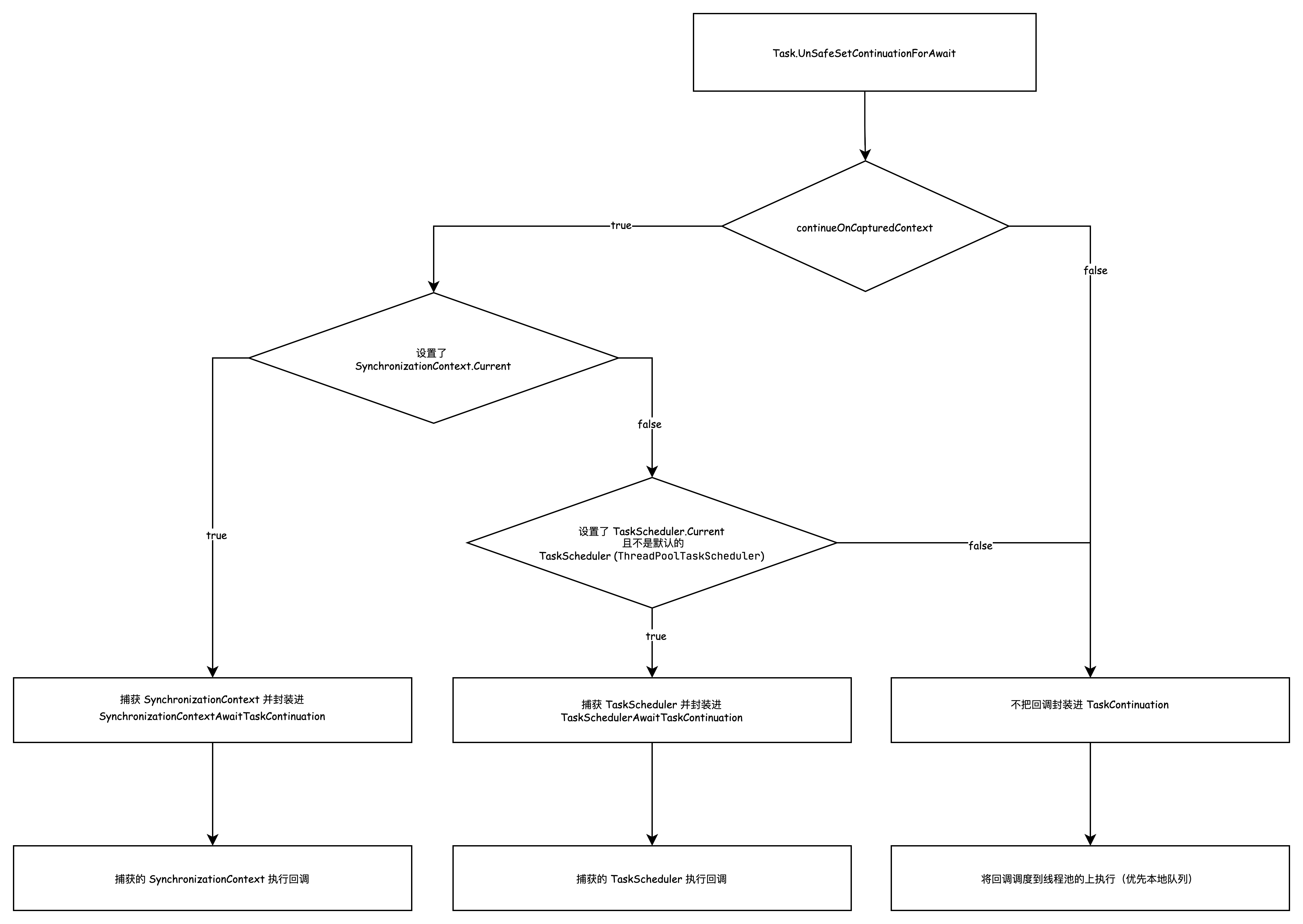

从执行结果中可以看出,第一次 await 之前,当前线程是 long-running task 所在的线程(thread id: 9),此后就变成了 ThreadPool
中的线程(thread id: 4)。
至于为什么之后一直是 ThreadPool 中的线程(thread id: 4),这边做一下简单的解释。在我以前一篇介绍 await 的文章中介绍了 await 的执行过程,以及 await 之后的代码会在哪个线程上执行。
https://www.cnblogs.com/eventhorizon/p/15912383.html
  1. 第一次 await 前,当前线程是 long-running task 所在的线程(thread id: 9),绑定了 TaskScheduler(ThreadPoolTaskScheduler),也就是说 await 之后的代码会被调度到 ThreadPool 中执行。
  2. 第一次 await 之后的代码被调度到 ThreadPool 中的线程(thread id: 4)上执行。
  3. ThreadPool 中的线程不会绑定 TaskScheduler,也就意味着之后的代码还是会在 ThreadPool 中的线程上执行,并且是本地队列优先,所以一直是 thread id: 4 这个线程在从本地队列中取出任务在执行。
线程池的介绍请参考我另一篇博客
https://www.cnblogs.com/eventhorizon/p/15316955.html
回到本文的主题,如果在 long-running task 使用了 await 调用一个 async 方法,就会导致为 long-running task 分配的独立线程提前退出,和我们的预期不符。
