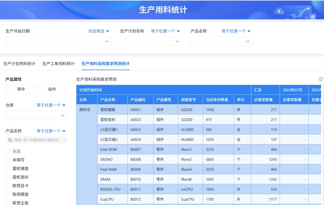

  • 计划靠它推物料:没有准确的BOM,物料计划(MRP)推出来就是错的,库存永远不准,要么缺料要么爆仓;
  • 采购靠它下订单:BOM没同步好,采购会拍脑袋去补货,成本失控也没人知道;
  • 生产靠它定工艺、排设备:BOM结构错、顺序错、用量错,车间根本做不出来,干脆“换批次重新干”。
BOM本质是连接“销售订单”和“工厂执行”的桥梁,是一切“计划驱动制造”的数据起点。

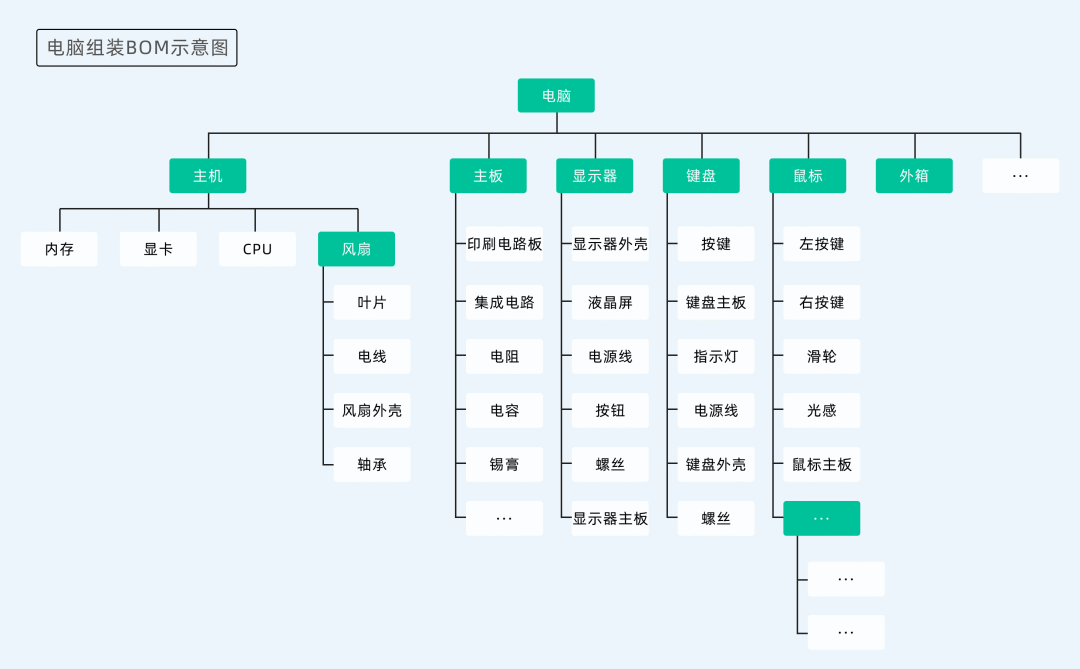

如果你是搞研发、搞设计的,最熟悉的BOM版本,可能就是——工程BOM(Engineering BOM,简称EBOM)。
它回答的是一个最基础的问题:“我这个产品,从设计角度,应该包含哪些零部件?结构是什么?每个部分需要哪些原材料?”
工程BOM的本质作用:
  • 体现产品设计方案,作为制造/成本的母体;
  • 通常由研发/设计部门在CAD、PDM、PLM等系统中输出;
  • 用于新品开发、设计更改、技术文件归档等场景。
举个例子:你设计了一台电动滑板车,工程BOM会列出:
  • 电池组(含18650电芯x12)
  • 驱动电机(型号X200)
  • 控制器(含线路板、电容、IC等)
  • 车架、轮胎、刹车系统等
结构上是“分层的”,甚至会标明零件图号、技术要求、颜色规范等。

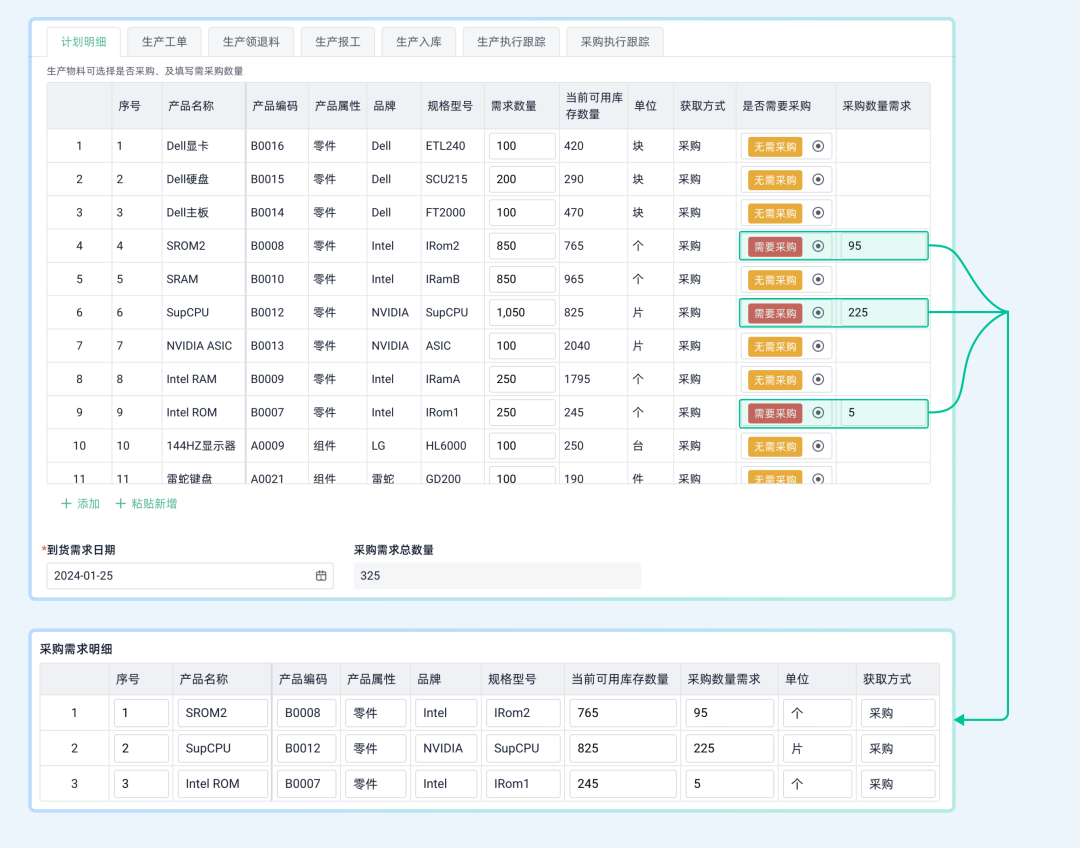

MBOM 会标明:
  • 替代物料的配置(缺A就用B)
  • 工序安排
  • 多个制造路径的设定(比如A厂做总装,B厂做子装)

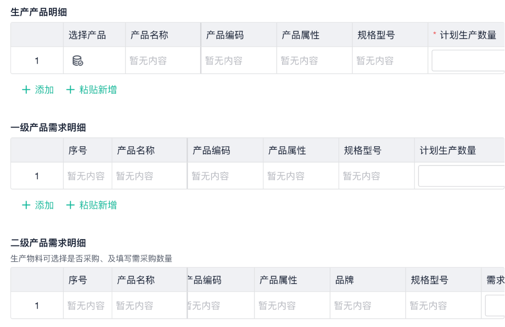

MBOM 是 ERP 里最核心的数据之一。
  • 系统工单调用的就是MBOM;
  • 物料需求计划(MRP)是按MBOM结构算;
  • 排产也是基于MBOM里的装配层级。

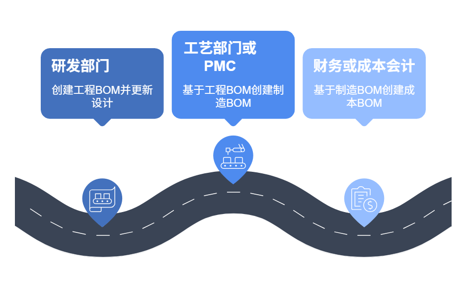

我们来模拟一个标准工厂的流程:
先是研发部门建好工程BOM,定义好每一个成品的结构、子件、图纸、标准,保存在PDM或PLM系统中。它关注的是“产品设计对不对”。
接下来,工艺部门或PMC会基于工程BOM,整理出制造BOM,加上生产顺序、加工路径、装配步骤、替代料、工艺路线等内容,输入到ERP系统的生产模块中。它关心的是“怎么做最顺、效率最高”。
最后,到了财务或成本会计这边,会基于制造BOM,结合实时的材料单价、人工工时费、制造间接费用等,生成一套成本BOM,用来核算单位成本、评估利润空间、制定报价策略。它关注的是“这产品做下来到底赚不赚钱”。
这三张BOM的使用阶段不同、责任人不同、维护系统不同,但必须在逻辑上打通。简单讲——
  • 工程BOM讲清“产品是什么”;
  • 制造BOM说明“产品怎么做”;
  • 成本BOM计算“产品值多少钱”。
