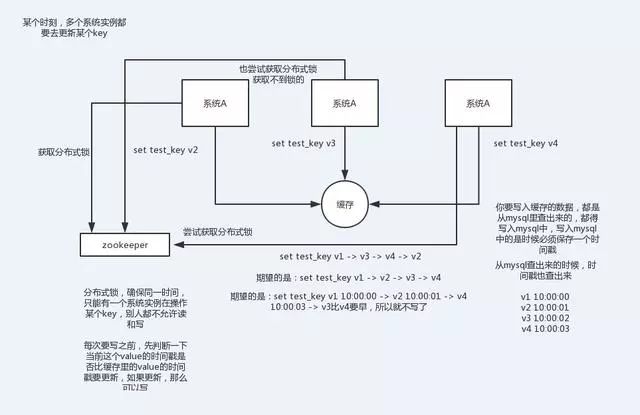

第一种方案:分布式锁+时间戳
1.整体技术方案
这种情况,主要是准备一个分布式锁,大家去抢锁,抢到锁就做set操作。
加锁的目的实际上就是把并行读写改成串行读写的方式,从而来避免资源竞争。
2.Redis分布式锁的实现
主要用到的redis函数是setnx()
用SETNX实现分布式锁
利用SETNX非常简单地实现分布式锁。例如:某客户端要获得一个名字mikechen的锁,客户端使用下面的命令进行获取:
SETNX lock.mikechen<current Unix time + lock timeout + 1>
  • 如返回1,则该客户端获得锁,把lock.mikechen的键值设置为时间值表示该键已被锁定,该客户端最后可以通过DEL lock.foo来释放该锁。
  • 如返回0,表明该锁已被其他客户端取得,这时我们可以先返回或进行重试等对方完成或等待锁超时。
2.时间戳
由于上面举的例子,要求key的操作需要顺序执行,所以需要保存一个时间戳判断set顺序。
系统A key 1 {ValueA 7:00}
系统B key 1 { ValueB 7:05}
假设系统B先抢到锁,将key1设置为{ValueB 7:05}。接下来系统A抢到锁,发现自己的key1的时间戳早于缓存中的时间戳(7:00<7:05),那就不做set操作了。
3.什么是分布式锁
因为传统的加锁的做法(如java的synchronized和Lock)这里没用,只适合单点。因为这是分布式环境,需要的是分布式锁。
当然,分布式锁可以基于很多种方式实现,比如zookeeper、redis等,不管哪种方式实现,基本原理是不变的:用一个状态值表示锁,对锁的占用和释放通过状态值来标识。
关于分布式锁可以查看:分布式锁的实现原理与应用场景详解
