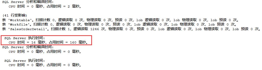

1.使用DISTINCT去掉重复数据
我们重复一下上一讲的例子:
SELECTDISTINCT UnitPrice
FROM [Sales].[SalesOrderDetail]
WHERE UnitPrice>1000;
执行完之后的结果如下:

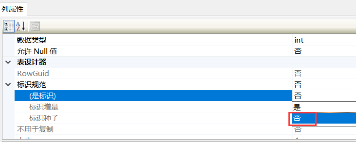

将SalesOrderDetailID的自增长属性取消掉之后,插入1000条自身的数据,这样我们就可以得到1000条重复的SalesOrderDetailID,相比1942072条记录占比很小了
如下图,将自增长标识的是换成否后即可插入了。
INSERTINTO sales.Temp_Salesorder
SELECT TOP 1000 * FROM sales.Temp_Salesorder;

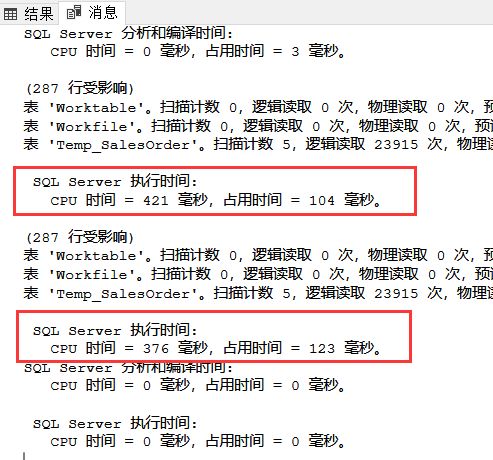

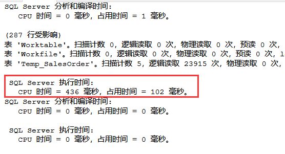

A.在没建索引的情况下,我们只查询UnitPrice这一列
SELECT UnitPrice FROM Sales.Temp_SalesOrder ;
我们看一下执行情况:

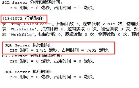

接下来是鉴证奇迹的时刻了,我们加DISTINCT在UnitPrice前面试试
SELECT  DISTINCT  UnitPrice FROM sales.Temp_Salesorder;
和之前的实验结果一致,在执行时间没有多大差别的情况下,分析时间成倍的减少了。

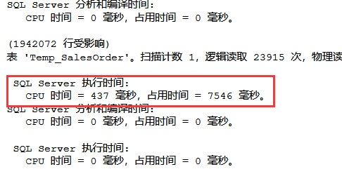

B.当SalesOrderDetailID取消掉自增长属性后就和普通列一样了。
我们来重复上面的步骤:
SELECT   SalesOrderDetailID FROM sales.Temp_Salesorder
执行完后结果如下:
与上面的UnitPrice没使用DISTINCT情况基本一致。

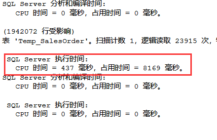

然后我们给SalesOrderDetailID加上DISTINCT后会怎么样呢?
SELECTDISTINCT  SalesOrderDetailID
我们可以看到如下执行情况:
从上图可以看到,DISTINCT已经排除了1000条记录,但是在执行时花的时间比没加DISTINCT更久了。
通过上述两个实验,我们可以得出这样一条结论:在重复量比较高的表中,使用DISTINCT可以有效提高查询效率,而在重复量比较低的表中,使用DISTINCT会严重降低查询效率。所以并不是所有的DISTINCT都是降低效率的,当然你得提前判断数据的重复量。

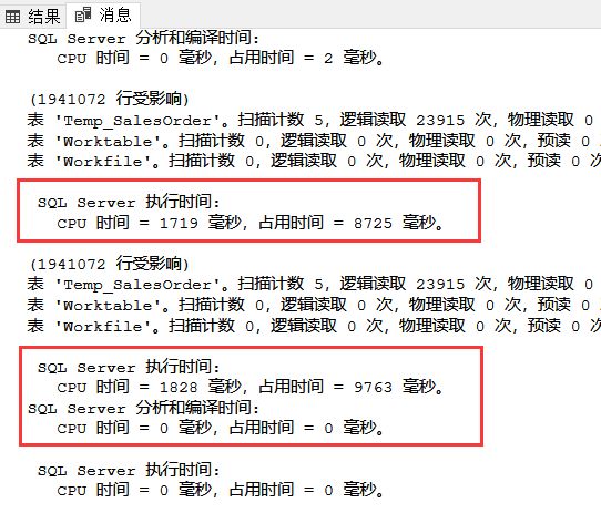

2.GROUP BY与DISTINCT去掉重复数据的对比
GROUP BY与DISTINCT类似,经常会有一些针对这两个哪个效率高的争议,今天我们就将这两个在不同重复数据量的效率作下对比。
A.重复数据量多的情况下,对UnitPrice进行去重
SELECT  UnitPrice FROM sales.Temp_Salesorder GROUPBY UnitPrice;
将上述两条语句一起执行,结果如下:
可以看出两条语句对应的执行时间GROUP BY比DISTINCT效率高一点点。
B.重复数据量少的情况下,对SalesOrderDetailID进行去重
SELECT  DISTINCT SalesOrderDetailID FROM sales.Temp_Salesorder
GROUPBY SalesOrderDetailID
也是同时执行上述两条语句,其结果如下:
作者对上述语句同时执行多次,针对重复量多的UnitPrice,GROUP BY总的处理效率比DISTINCT高一点点,但是针对重复量低的SalesOrderDetailID,DISTINCT就比GROUP BY快一点了,而如果随着整体数据量的增加,效果会越来越明显。
