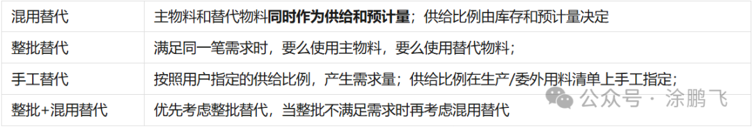

替代策略
替代策略

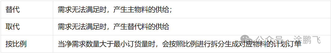

替代方式
替代方式

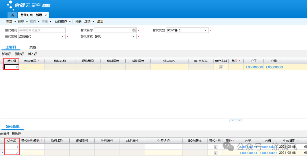

优先级
(1) 主物料页签的优先级:一个替代方案,只能对一个或者一组主物料设定替代关系,故主物料的优先级都是同样的。
(2) 替代物料页签的优先级:一个主物料可以设定多个不同优先级的替代物料,根据替代物料的供给顺序设定优先级。
优先级
替代主料
替代主料:用于在MPS/MRP计算时,按照替代主料的供给来判定是否产生替代
(1) 主物料页签的替代主料:主物料页签设置被替代物料,主物料有且只能有一个替代主料(可理解为关键件)。
(2) 替代物料页签的替代主料:替代物料页签设置替代物料,优先级相同的替代物料,且只能有一个替代主料。

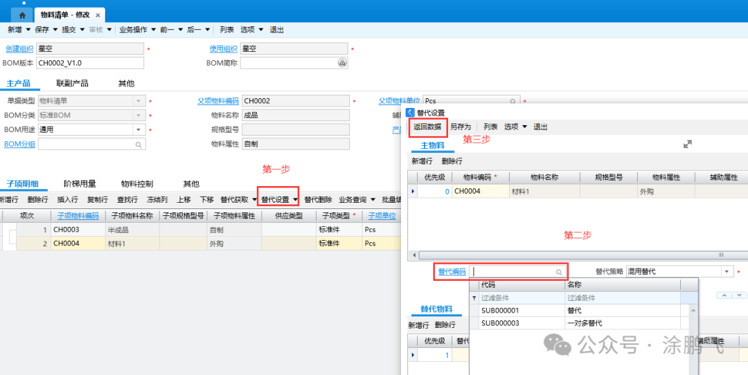

替代方案需设置到物料清单中,目前有两种方式可以设置到BOM中。如下所述。
(1) 您可以在物料清单中点击【替代设置】,选择之前已经设置好的替代方案编码即可,下图所示。
物料清单替代设置

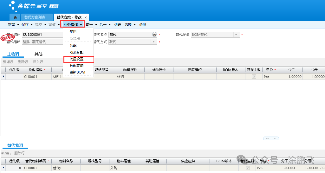

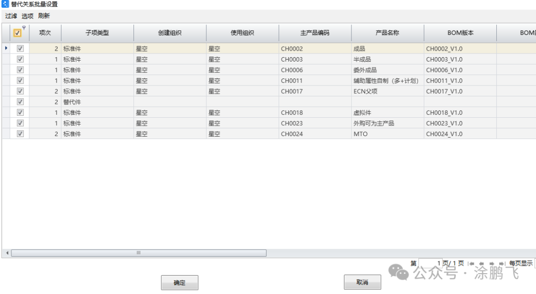

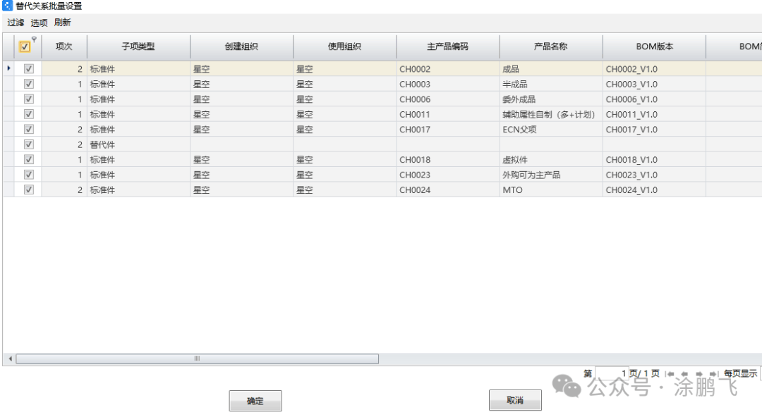

(2) 您可以在替代方案中进行批量设置,点击【业务操作】→【批量设置】,如下图所示。
批量设置
然后在“替代关系批量设置”界面中,勾选需要批量设置的BOM,再点【确定】即可,如下图所示:
替代关系批量设置

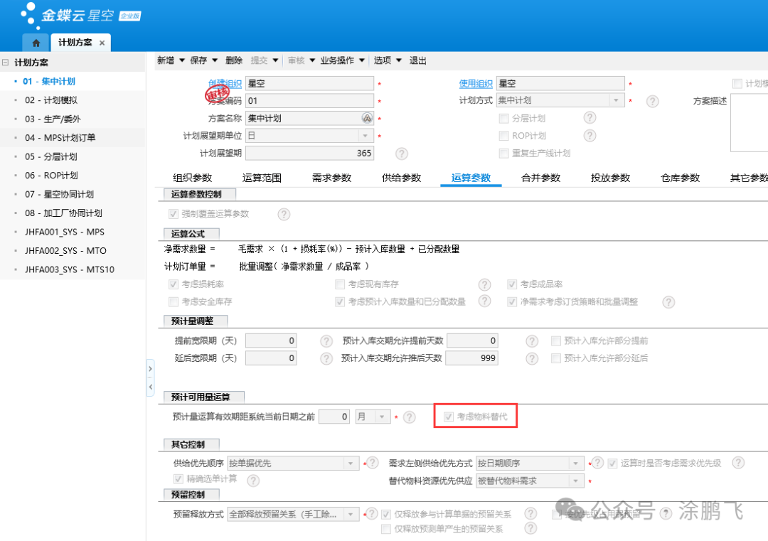

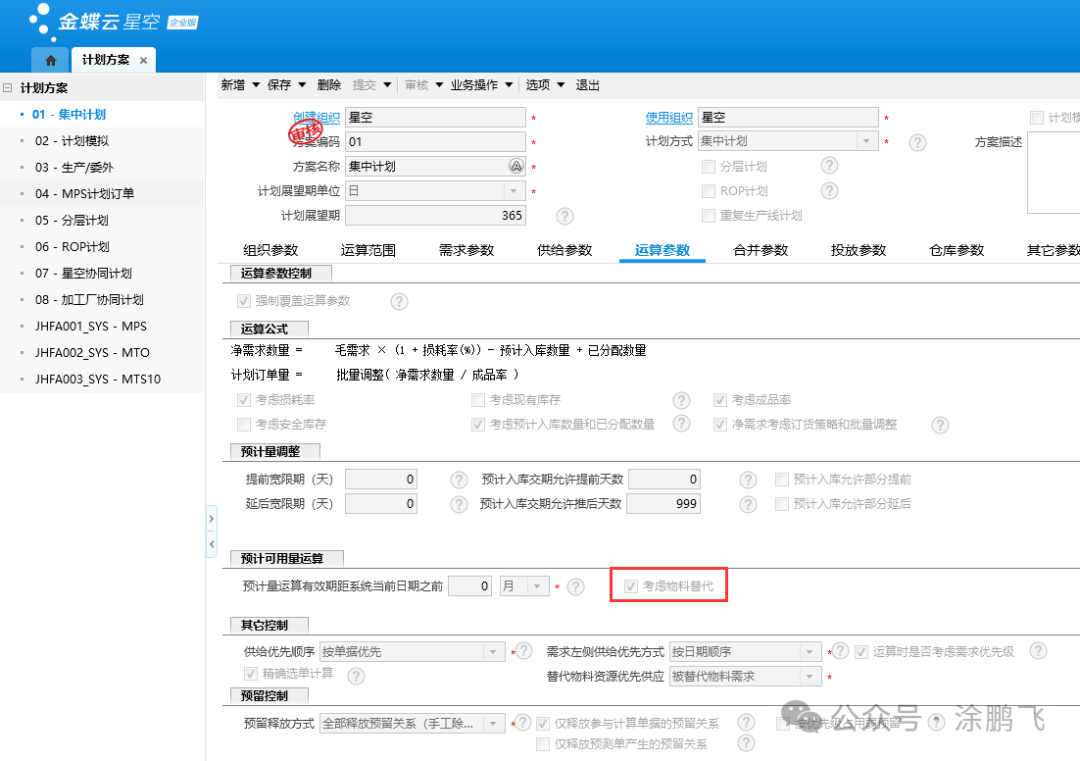

计划方案的【运算参数】页签需勾选“考虑物料替代”
运算参数

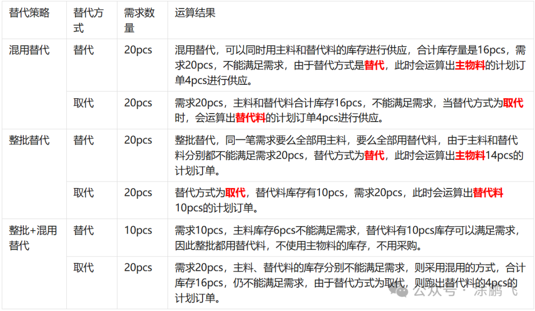

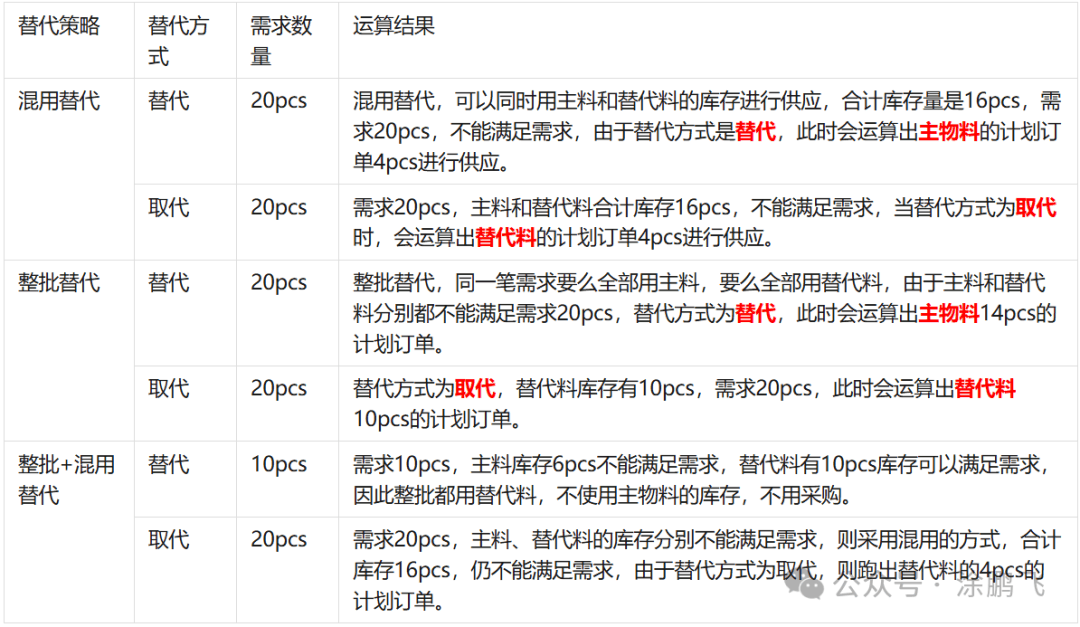

案例背景:主物料库存有6pcs,替代料的库存有10pcs,当设置不同替代策略、不同替代方式时,替代方案和替代策略的参数是组合使用的,得出的结果如下,参考下图。
不同替代策略方案的结果

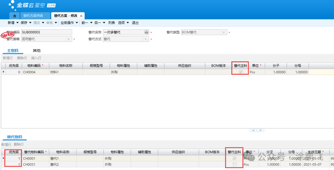

一对多替代:一个主物料,有两个或两个以上替代料组合替代,即多个替代必须同时使用才能替代主物料。
案例分析:星空组织生产成品,使用材料1,可以被替代1和替代2同时使用时替代。此时销售订单成品需求10pcs,材料1库存6pcs,替代1库存10pcs,替代2库存8pcs,替代策略为混用替代,替代方式为替代。替代方案设置如图下图所示,替代物料页签两个物料的优先级相同,勾选替代1作为替代主料,运算的时候以替代1的供给来判断是否替代。
替代方案
MRP运算后,分析计算结果。
根据本案例,需求数量10pcs,材料1库存6pcs,不能满足需求,由于设置的替代策略是混用替代,所以主料和替代料可以混合使用,需求的10pcs其中的6pcs用材料1供应,剩余4pcs的需求,先查看作为替代主料的替代1的库存是否满足,由于替代1库存有10pcs,可以满足需求,因此不用产生材料1、替代1的计划订单;同时因为替代1和替代2是同时替代材料1,所以替代2的需求数量也是4pcs,库存有8pcs,可以满足需求,不用跑出替代2的计划订单。下图所示。

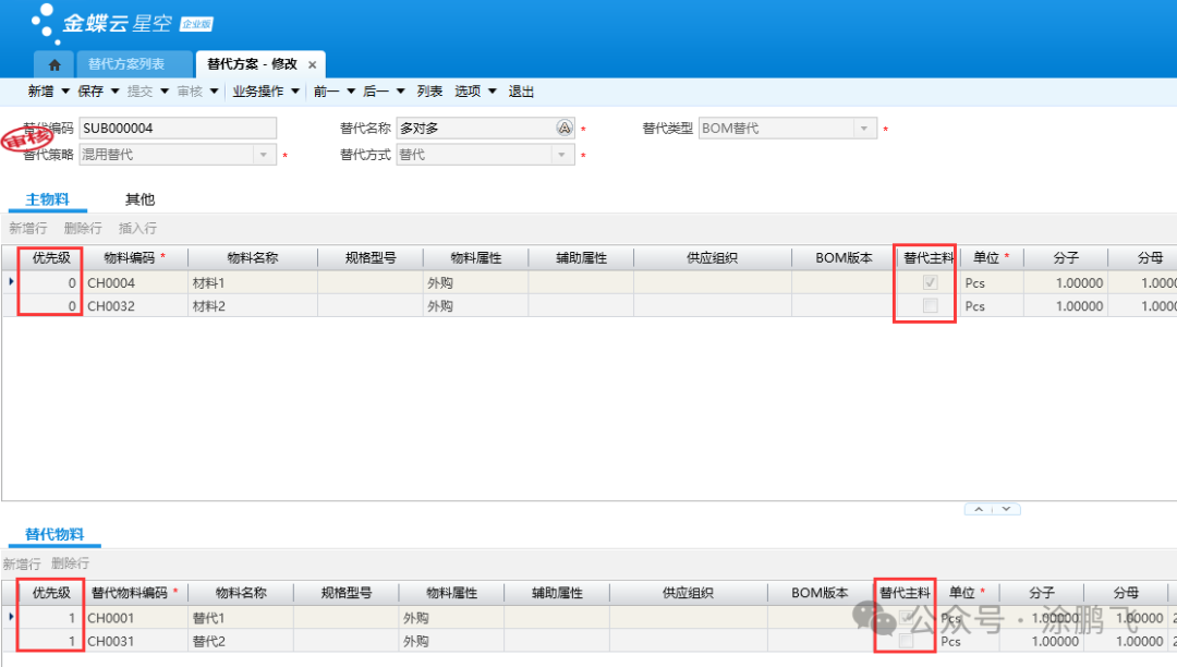

多对多替代:两个或两个以上的主物料,需要同时用两个或两个以上替代料组合替代;例如杯子和杯盖,圆形的杯子和圆形的杯盖是匹配使用的,如果要用方形的杯子替代圆形的杯子,那么同时也要用方形的杯盖去替代方形的杯子。
案例分析:星空组织生产成品,使用材料1和材料2,材料1和材料2要同时使用,可以同时用替代1和替代2一起替代。此时销售订单成品需求10pcs,材料1库存6pcs,材料2库存0pcs,替代1库存10pcs,替代2库存8pcs,替代策略为混用替代,替代方式为替代。替代方案设置如下图示。
替代方案
MRP运算后,分析计算结果。

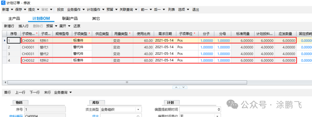

根据本案例,需求10pcs,替代策略为混用替代,作为替代主料的材料1库存有6pcs,因此剩余4pcs的需求要产生替代,作为替代主料的替代1库存有10pcs,可以满足4pcs的需求,所以最终主物料需求6pcs,替代料需求4pcs,由于材料2库存为0pcs,因此需要跑出6pcs的计划订单进行供应。运算后成品的计划BOM如下图所示,其中材料1和材料2的需求是6pcs,替代1和替代2的需求是4pcs。

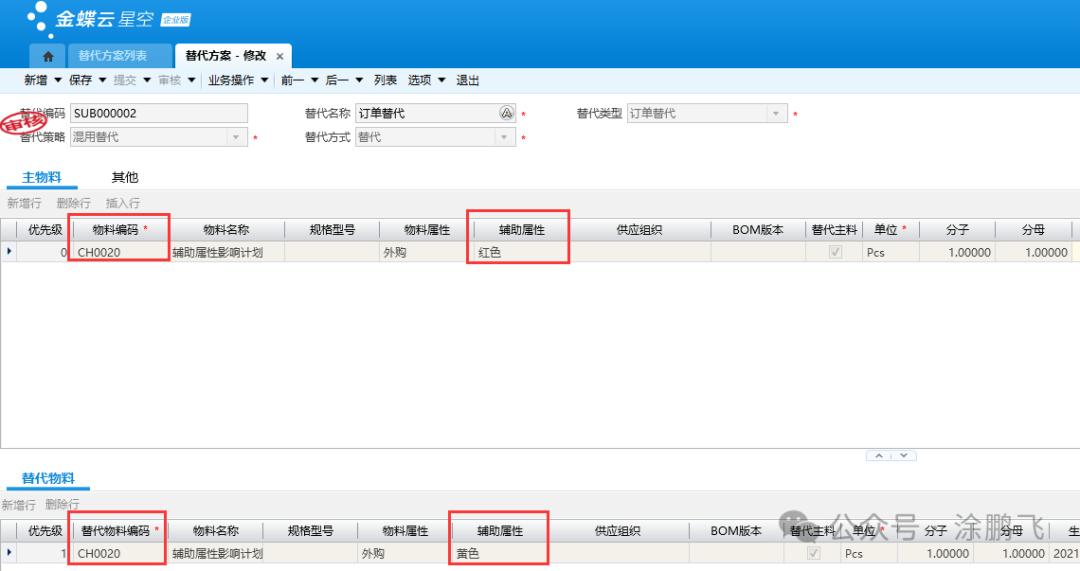

案例分析:成品物料启用了辅助属性并勾选了影响计划,在业务中可以用不同辅助属性进行替代。在系统中可以设置替代类型为“订单替代”的替代方案,如下图所示。
替代方案

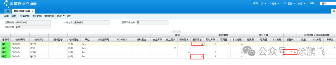

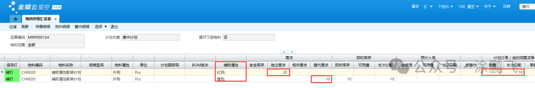

新增销售订单,辅助属性选择红色,需求数量20pcs,在计划方案的运算参数页签勾选“考虑物料替代”,辅助属性是红色的即时库存为0,辅助属性是黄色的即时库存有10pcs。进行计划运算之后,只需再投放10pcs辅助属性是红色的计划订单即可。如下图所示。
物料供需汇总表
