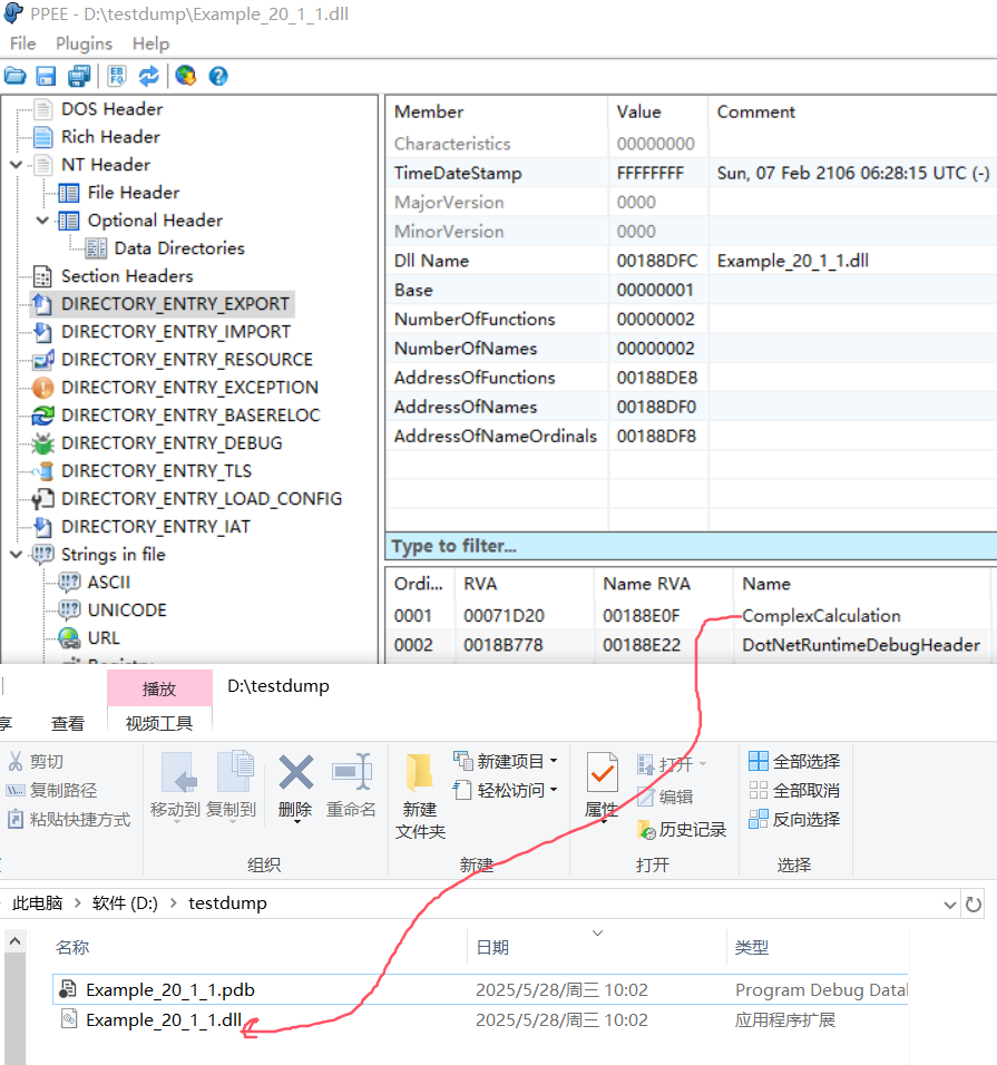

配置好之后就可以用 dotnet publish 发布为 windows 的原生动态链接库,参考如下:
PS D:\skyfly\20.20250116\src\Example\Example_20_1_1> dotnet publish -r win-x64  -o D:\testdump
还原完成(0.3)
  Example_20_1_1 已成功 (1.5) → D:\testdump\
在 2.1 中生成 已成功
生成好 dll 之后可以用 PPEE 工具观察下 export 表,打开之后果然有了 ComplexCalculation 函数。
接下来大家可以把这个 dll 提供给 C 或者 C# 去调用,只要 PE头里有,怎么开心怎么玩。

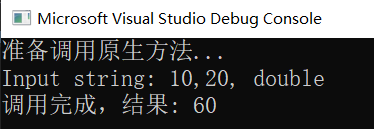

这里新建一个 Example_20_1_6 的 C# 控制台程序,使用传统的 DllImport 导入外部方法,就像以前引入C的外部方法一样,参考代码如下:
internal class Program
    [DllImport("Example_20_1_1", CallingConvention = CallingConvention.StdCall)]
    extern static int ComplexCalculation(int a, int b, IntPtr stringInput);
        Console.WriteLine("准备调用原生方法...");
        // 1. 将托管字符串转换为非托管指针
        IntPtr stringPtr = Marshal.StringToHGlobalAnsi("double");
        try
            // 2. 调用原生方法
            int result = ComplexCalculation(10, 20, stringPtr);
            Console.WriteLine($"调用完成,结果: {result}");
        finally
            // 3. 释放非托管内存
            Marshal.FreeHGlobal(stringPtr);
将 Example_20_1_1.dll 拷贝到当前的bin目录下,运行程序之后,一切ok,截图如下:

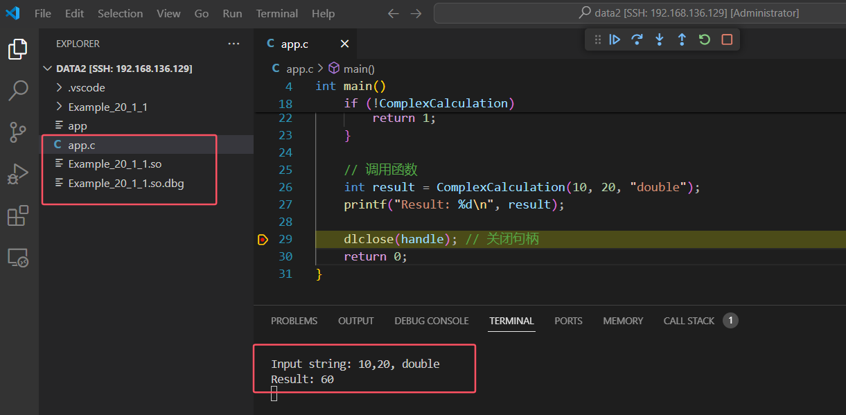

有了这个 so 文件后,接下来我们新建一个 c文件,参考代码如下:
#include <stdio.h>
#include <dlfcn.h> // 动态加载库
int main()
    void *handle = dlopen("./Example_20_1_1.so", RTLD_LAZY);
    if (!handle)
        fprintf(stderr, "Error: %s\n", dlerror());
        return 1;
    // 获取函数指针
    int (*ComplexCalculation)(int, int, const char *) =
        (int (*)(int, int, const char *))dlsym(handle, "ComplexCalculation");
    if (!ComplexCalculation)
        dlclose(handle);
        return 1;
    // 调用函数
    int result = ComplexCalculation(10, 20, "double");
    printf("Result: %d\n", result);
    dlclose(handle); // 关闭句柄
    return 0;
使用 vscode 远程调试,哈哈,得到了我们想要的结果,截图如下:
