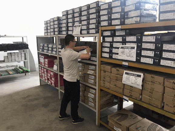

2)盘点实施具体流程:
1、初盘
在这一阶段,仓库管理员会按照盘点表的内容,对每个区域的货物进行清点,并记录实际数量。初盘过程中,盘点人员需要仔细核对货物的数量、规格、质量等信息,确保数据的准确性。
2、复盘与核对
初盘完成后,需要对盘点表上的数据进行复盘和核对。这一步骤通常由不同的盘点人员负责,采用二次盘点的模式,对初盘数据进行再次确认。通过复盘和核对,可以进一步减少误差,提高数据的准确性。
3、记录与整理数据
在盘点过程中,需要准确记录货物的数量、位置等信息,并及时整理和分析数据。记录方式可以是纸质或电子表格的形式,便于后续的数据处理和分析。

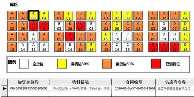

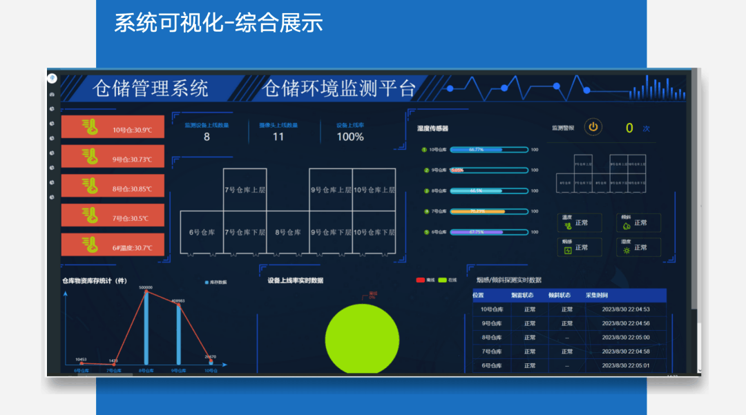

未来方向:库存分布可视化
未来在仓库出入库及盘点过程中,手持设备和RFID技术的应用,可实现现场库存与系统数据的同步,实现可视化管理。
随着货位级管理的逐渐普及,为进一步强化对物资库存情况和库位使用情况的掌握,仓库可借助视频监视系统和可视化技术,提高库存信息的可读性和易识别性,强化对库存货物及其状态的可视化跟踪。
在系统中建立货位映射关系是可视化的基础。即系统按照货位划分实时统计存放货物数量,并根据每个货位的存储量,将数据库中各货位货物存储数据文件以不同颜色映射在每个货位上,使仓库中的各货位使用情况显示更加直观、形象。另外,如果需要某个货区更加详细的信息,可以直接点击此货区进入查询,同样以可视化的方式显示货区内部各货位的情况,甚至可以详细到每个货物,实现了库存信息的可视化及系统的可视化操作。
并实现仓库可视化统计分析,具体包括:
1、仓储效能分析
整个仓库库位的分布情况(每个库位的可容量、饱和度);整个仓库库位的使用情况(每个库位的拣货频次)
2、作业开展分析
整个仓库的作业量情况(待入库待上架工作量、待拣货待分拣工作量、待包装待交接发货工作量);每日作业时间分布情况;作业设备使用情况(每台设备的使用时间、行驶轨迹);作业高峰情况(年度、月度出入库高峰期)
3、库存周转分析
整个仓库不同时段的库存周转率;积压货物分布情况(各类货物的积压库存金额)等等。
