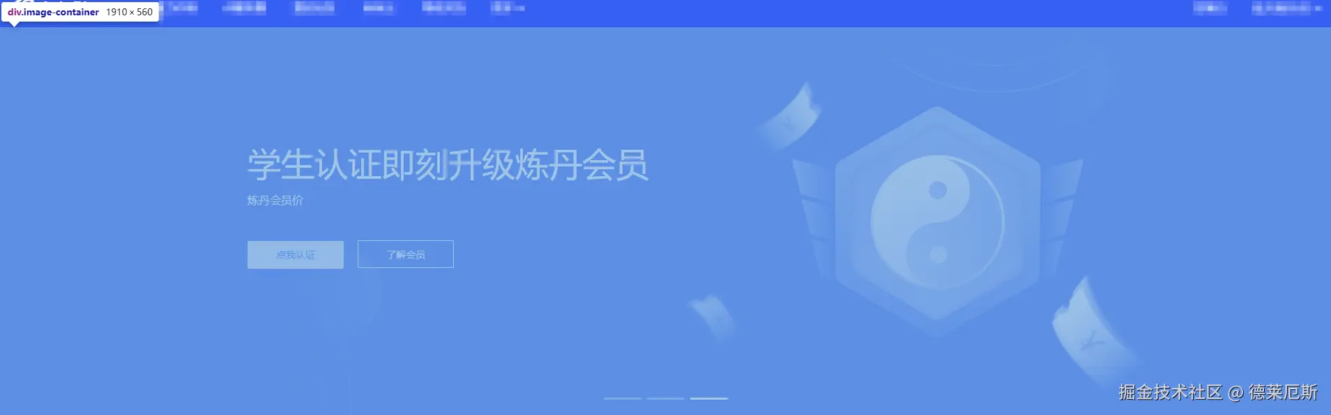

先来看这样一个场景,拿一个网站举例
这里有一个常见的网站 banner 图容器,大小为为1910*560,看起来背景图完美的充满了宽度,但是图片原始大小时,却是:
它的宽度只有 1440,且 background-size 设置的是 contain ,即等比例缩放,那么可以断定它两边的蓝色是依靠背景色填充的。

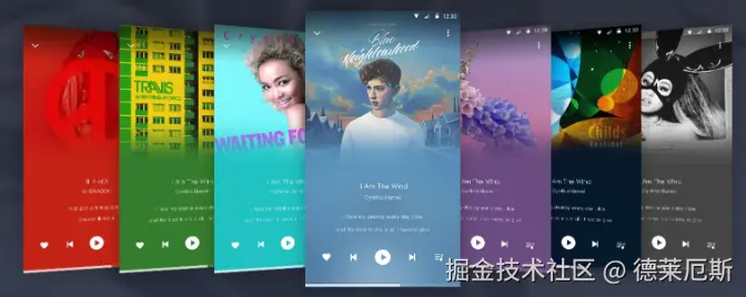

可以发现,这些插件主要功能就是取色,并没有考虑实际的应用场景,对于一个图片颜色分析工具来说,他们做的很到位,但是在大多数场景中,他们往往是不适用的。
在文章 2 中,作者对比了三款插件对于图片容器背景色的应用,看起来还是 rgbaster 效果好一点,但是我们刚刚也拿他试了,它并不能适用于颜色复杂度高的、渐变色的图片。

复杂边缘效果
纵向渐变效果(这里使用的是 left 和 right 边的值,可能使用 top 和 bottom 效果更佳)
纯色效果(因为单独对边缘采样,所以无论图片内容多复杂,纯色基本看不出边界)
突变边缘效果(此时用css做渐变蒙层应该效果会更好)
横向渐变效果(使用的是 left 和 right 的色值),基本看不出边界
