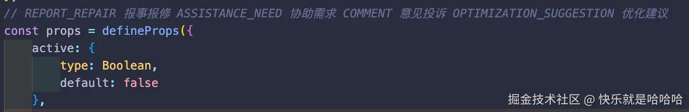

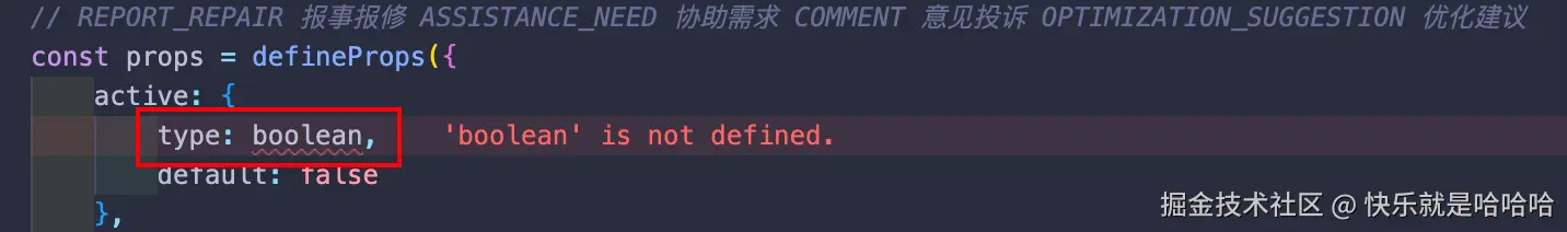

这几天写代码,遇到一个不确定的知识点:我在vue的props中如何给一个属性定义小写的bolean,代码就会报错
但是大写的Bolean就没问题

  • 在 JavaScript 的运行时上下文中,boolean 并不存在,仅作为 TypeScript 的静态检查标识。
js
typeof boolean; // ReferenceError: boolean is not defined

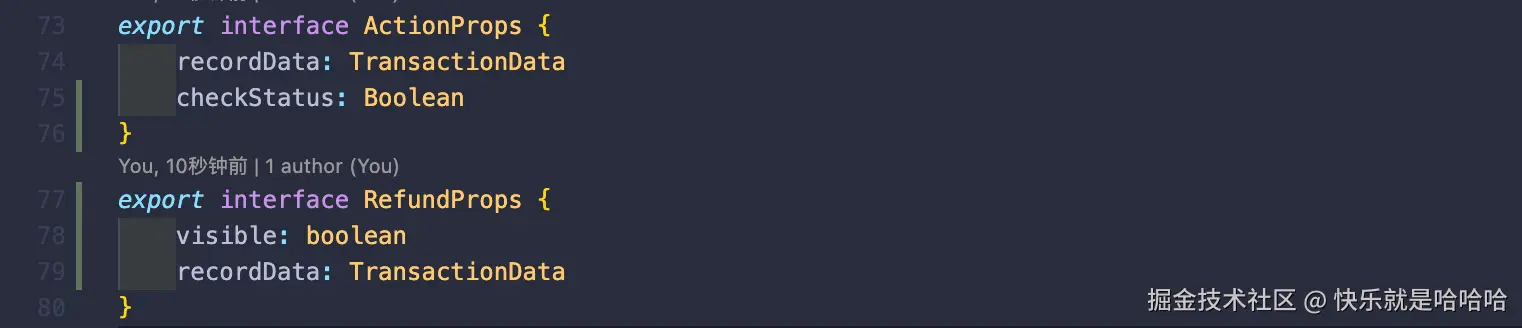

在TypeScript中,Boolean和boolean都可以用于表示布尔类型
js
export interface ActionProps { checkStatus: Boolean } export interface RefundProps { visible: boolean }

Vue 的运行时框架无法识别 boolean 类型,它依赖的是 JavaScript 的内置构造函数(如 Boolean、String、Number 等)来检查和处理 props 类型。
因此,props的Type只能是Boolean、String或Number。
但是如果vue中开启了ts语法,就可以使用boolean 表示类型了
