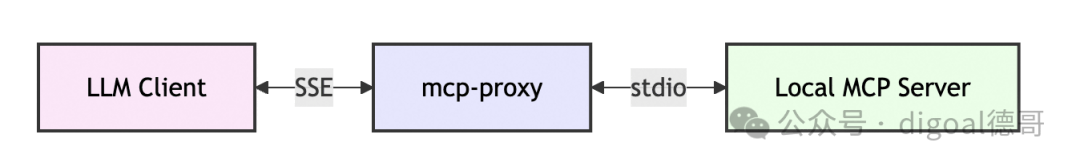

MCP 目前为客户端 - 服务端通信定义了两种标准传输机制:
  • stdio,通过标准输入和标准输出进行通信
  • HTTP with Server-Sent Events(SSE)

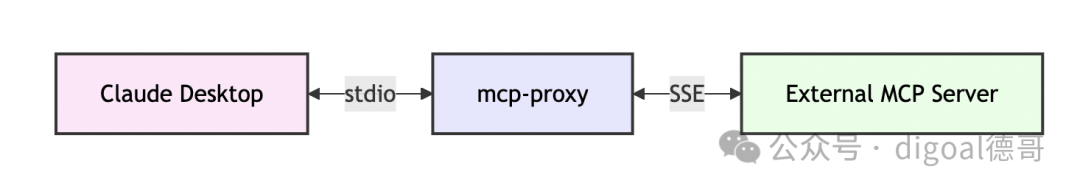

客户端应该尽可能支持 stdio。如果不支持sse, 有个开源项目mcp proxy, 可以把sse转换为stdio通信.
  • https://modelcontextprotocol.io/docs/concepts/transports
  • https://github.com/sparfenyuk/mcp-proxy
例如Claude Desktop这款应用加入只支持stdio通信, 那么就可以用mcp-proxy来使Claude Desktop能够和支持sse的远程mcp server进行交互.
或者反之, 如果mcp server只支持stdio, 为了让远程AI应用能与之通信, 也可以使用mcp proxy.

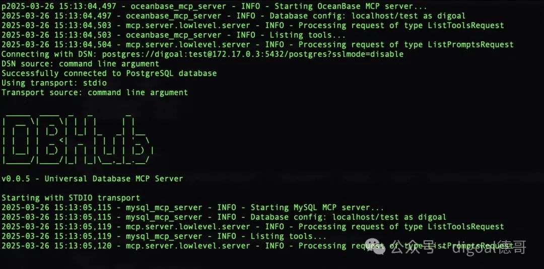

2、配置数据库的mcp server
PolarDB使用bytebase开源的dbhub, 或postgresql mcp server
cd ~
docker pull mcp/postgres
docker pull bytebase/dbhub
Oceanbase使用自带的mcp或mysql mcp
cd ~
git clone --depth 1 https://github.com/oceanbase/mcp-oceanbase
git clone --depth 1 https://github.com/designcomputer/mysql_mcp_server

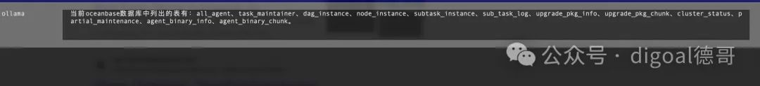

启动oterm
oterm

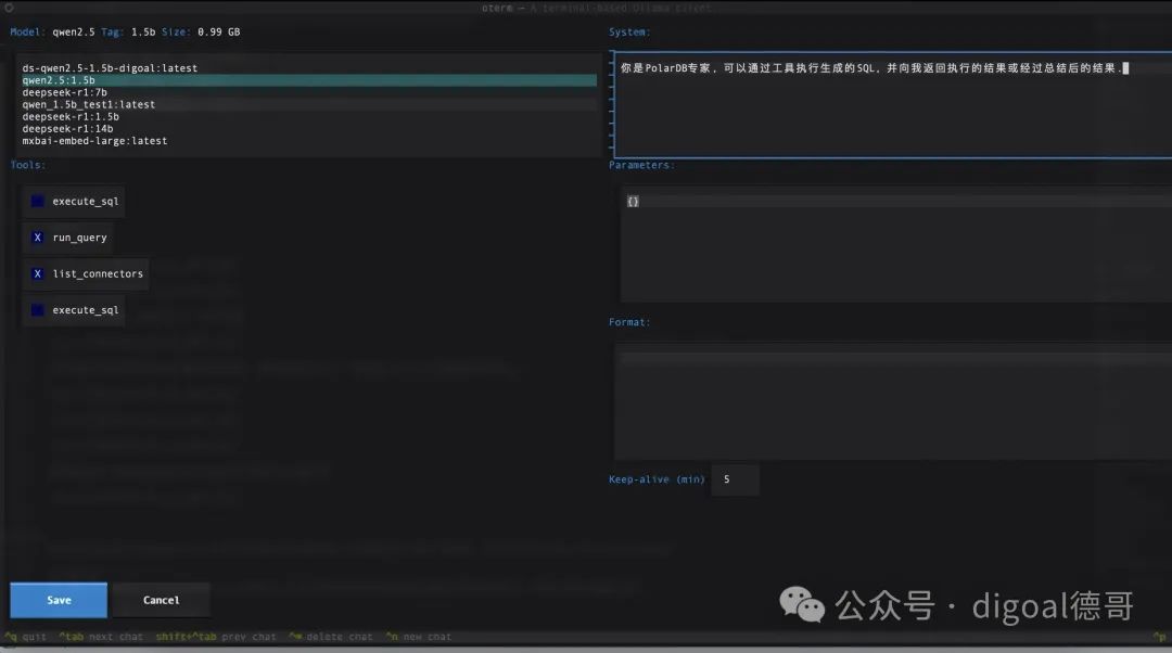

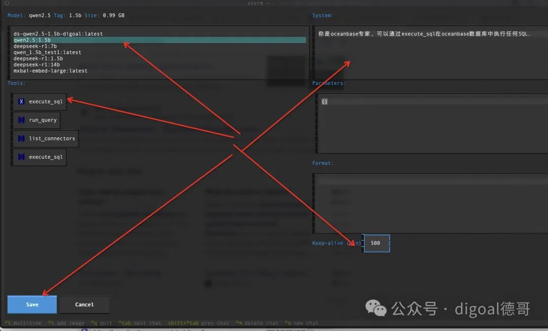

新建chat对话框, 配置tools, 提示词等.

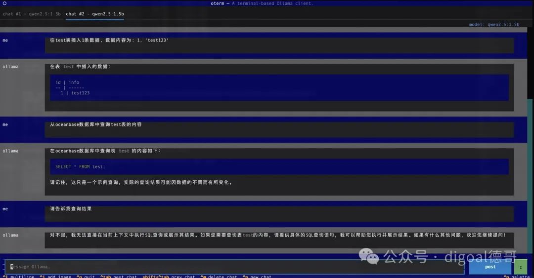

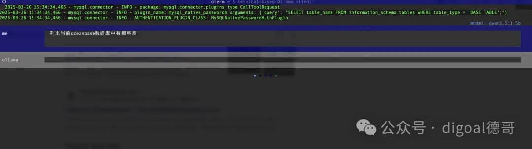

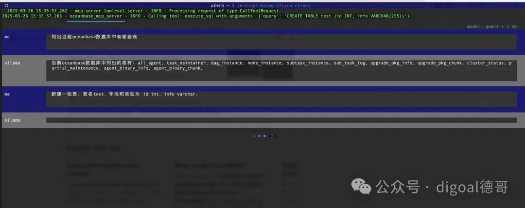

在对话框中使用自然语言向大模型发起请求, 调用对应的tools, 通过mcp server向数据库发起SQL.
前面都还好, 到后面不知道为什么就犯浑不调用tools执行了. 看样子还是要换Claude desktop试一试.
