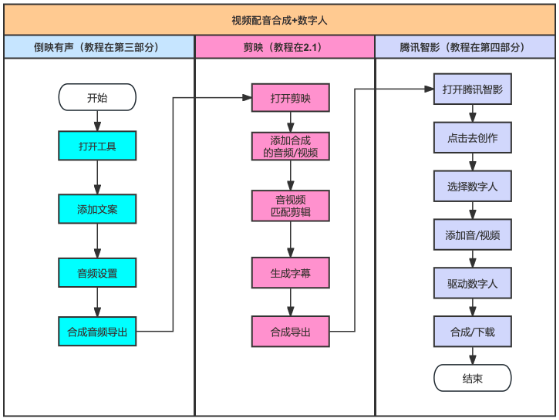

一、制作流程

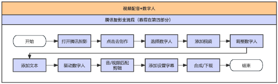

1、 视频配音+数字人
  • 第一步:利用倒映有声或剪映文转音功能,生成音频(具体操作可查看 第四部分);
  • 第二步:根据已生成音频时长和音频内容,在剪映中重新剪辑视频镜头和音频,让镜头内容和音频相互匹配,并且导出视频和音频(具体操作可查看 3.1部分);
  • 第三步:将生成的视频和音频导入到腾讯智影中合成数字人(具体操作可查看 第五部分)
    腾讯智影更新,对剪辑工具和视频配音质量要求不太高,可全流程应用腾讯智影(教程在第四部分)。

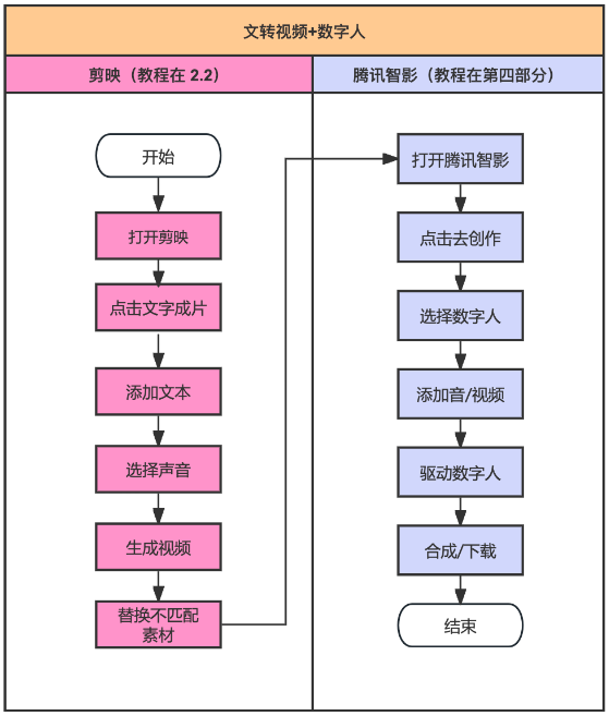

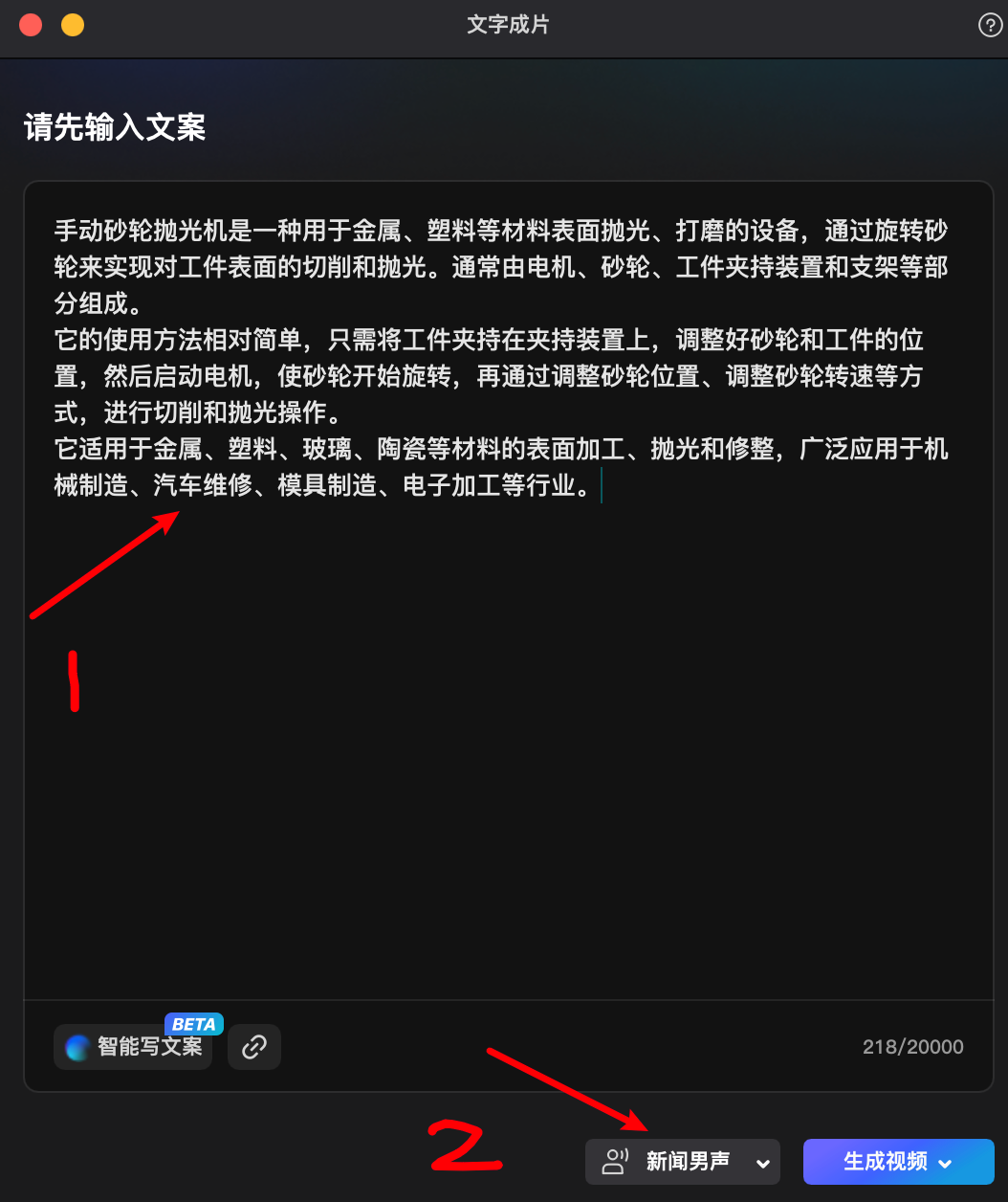

    2、文转视频+数字人
  • 第一步:利用文案在剪映中生成视频并导出视频和音频(具体操作 可查2.2部分)
  • 第二步:将生成的视频和音频导入到腾讯智影中合成数字人(具体操作可查看 第四部分)

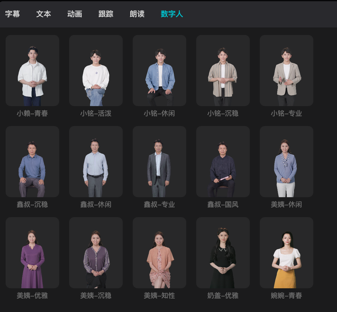

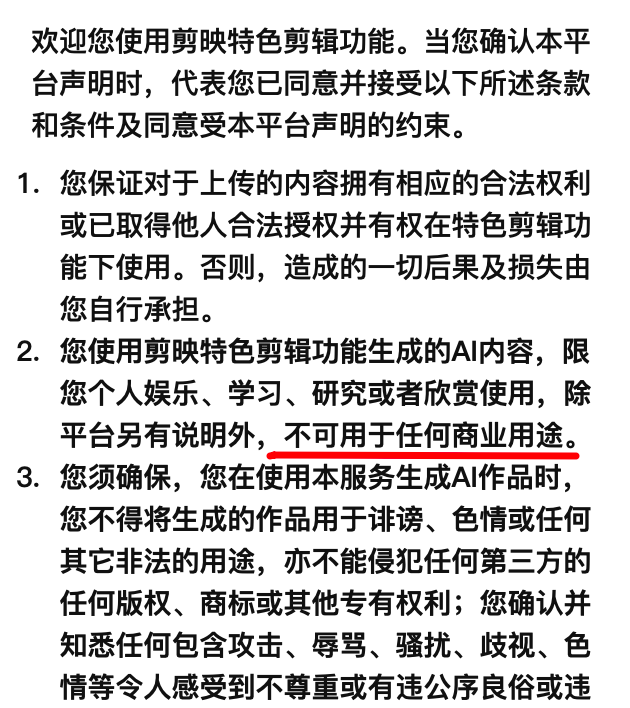

    剪映bate版本,也增加数字人功能,体验了一下,用起来比较方便,质量也还可以,有兴趣的伙伴可以体验,
    但现阶段数字人形象较少,而且不可商用这里就不做介绍了,等有实际应用价值再出操作说明。

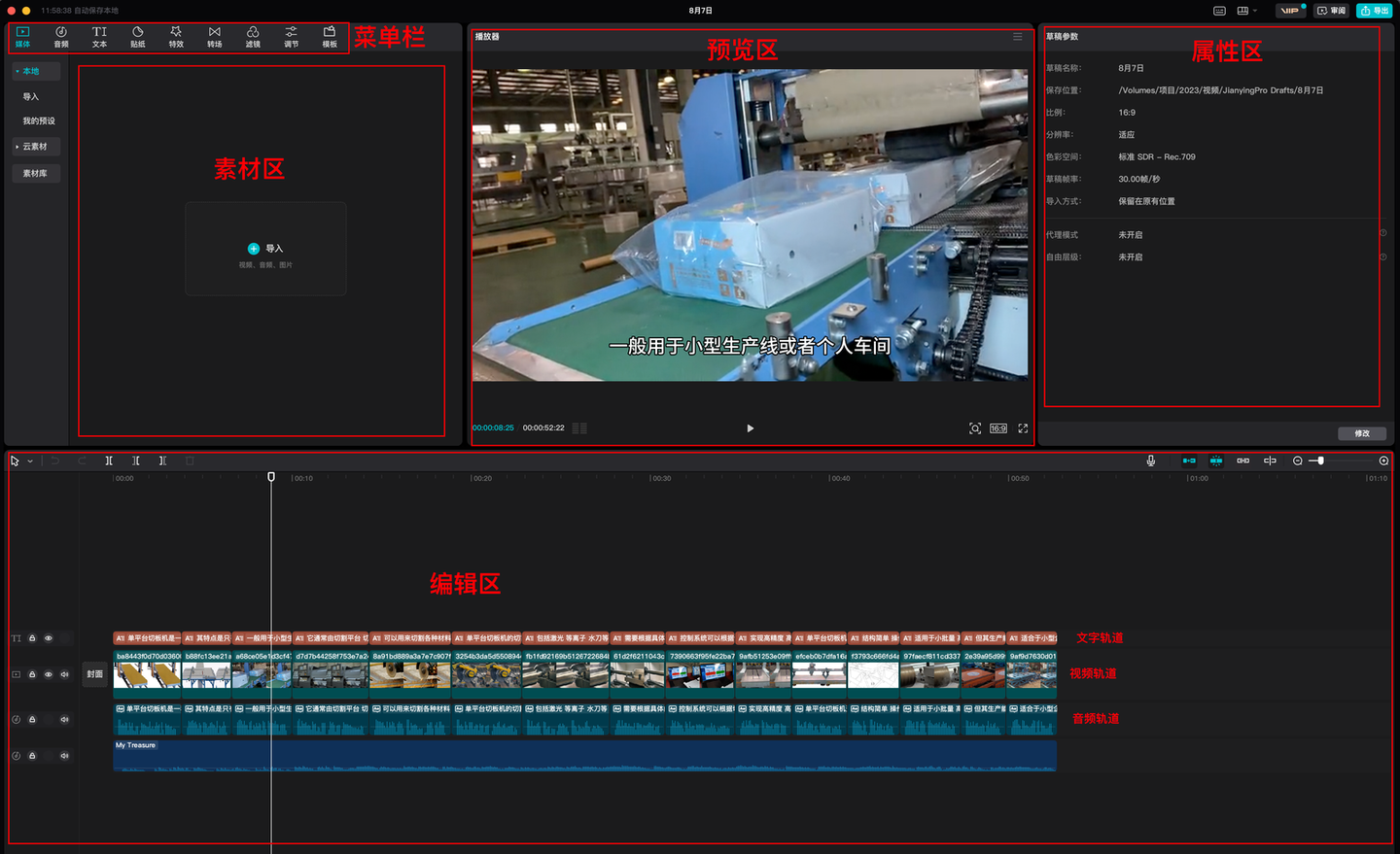

2.1.1 剪映界面认识和基本操作

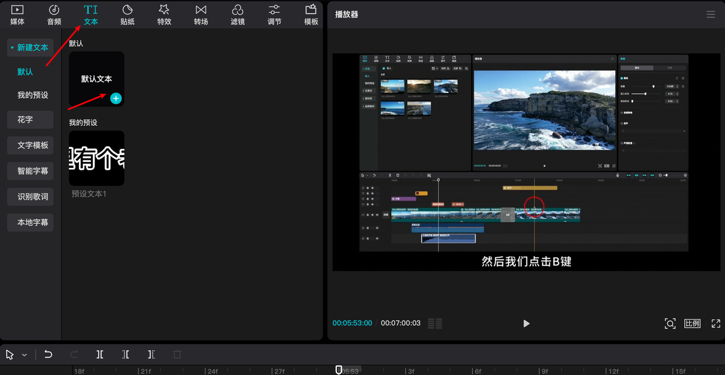

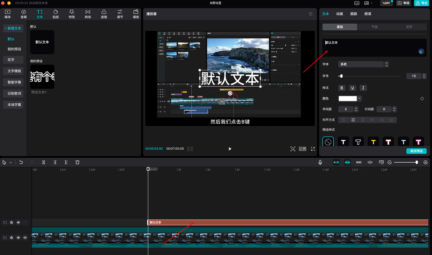

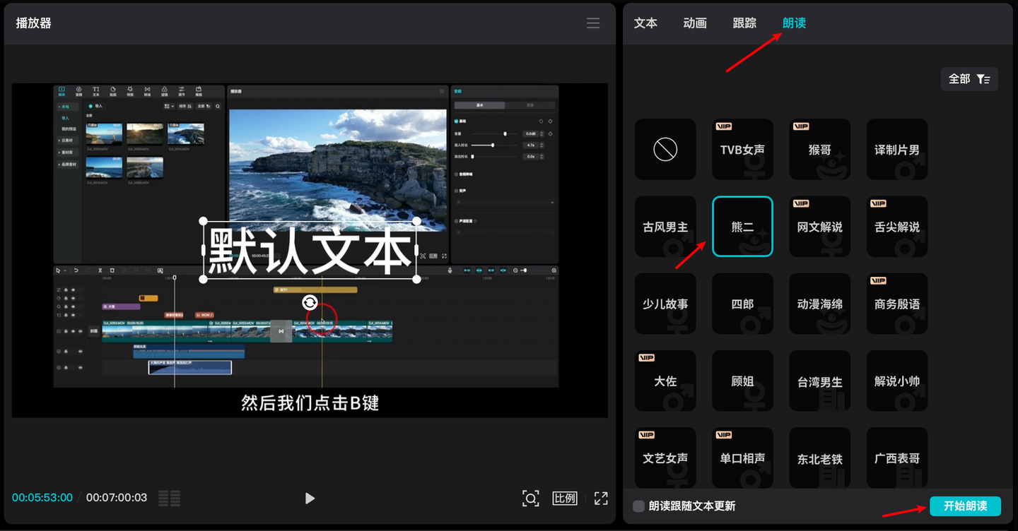

点击文本-点击添加默认文本
添加默认文本后,选中文本,点击文本输入框,输入你要转成音频的文本
然后点击“朗读”,选择合适的角色,点击“朗读”

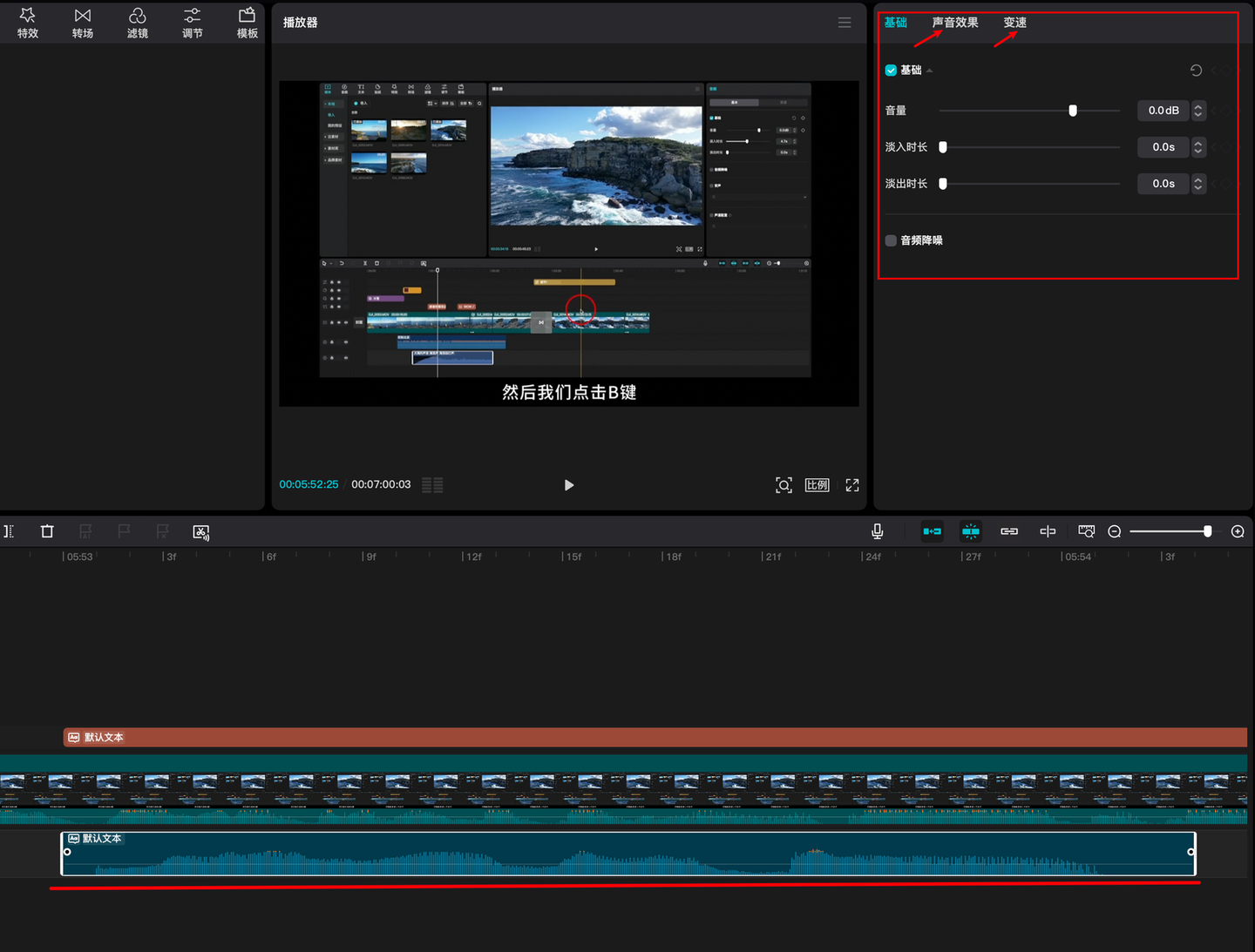

生成音频后,轨道上会生成一段音频,选中音频,可以对音频 基础设置、声音效果、变速调整。
注:如生成的音色不合适不用重新生成,直接点击声音效果-音色,重新选择就可以。

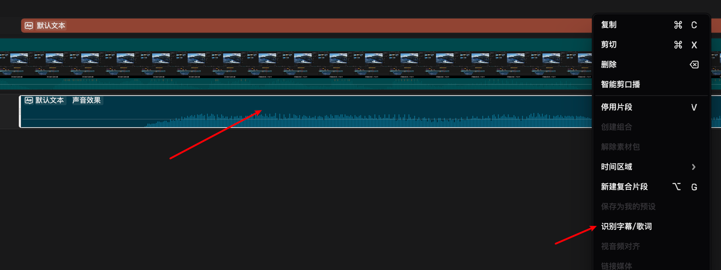

2.1.3 剪映中音频识别字幕
字幕生成,文字生成音频后,需要对音频做字幕匹配,这里不需要手动对其,剪映提供自动字幕功能,选中要识别的音频,右键浮层-点击“识别字幕/歌词”,生成的字幕会自动对其到音频。

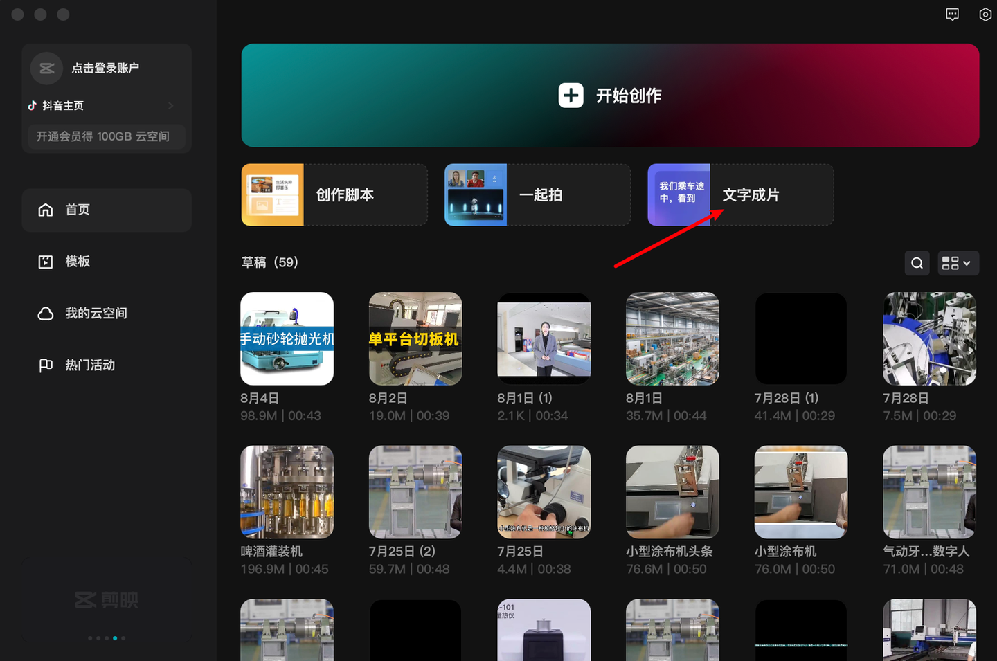

2.2 剪映文转视频基本流程
2.1.1入口
2.1.2添加文字,选择声音

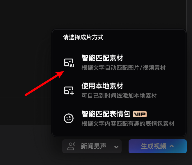

点击生成视频,选择“智能匹配素材”

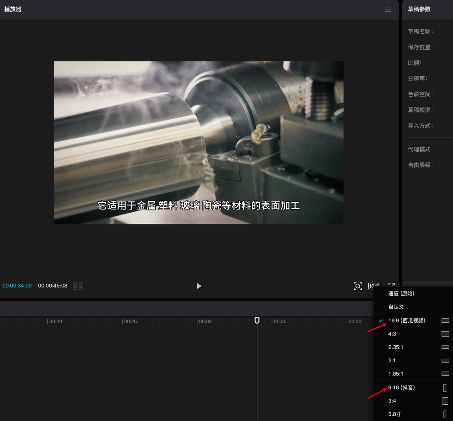

视频比例问题
剪映文转音默认生成16:9的视频。
修改尺寸比例,可以点击预览区域右下脚“16:9”按钮,选择尺寸,常用尺寸横屏16:9、竖屏9:16。

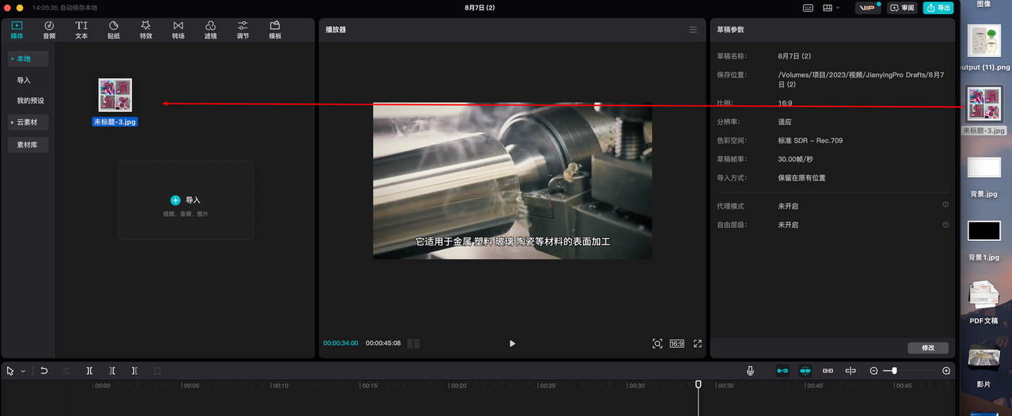

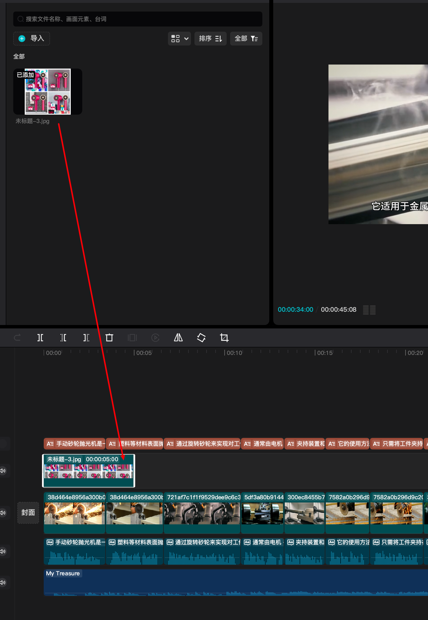

可以讲要使用的素材命名好直接拖动到素材区域,
使用素材直接将素材拖动到对应轨道

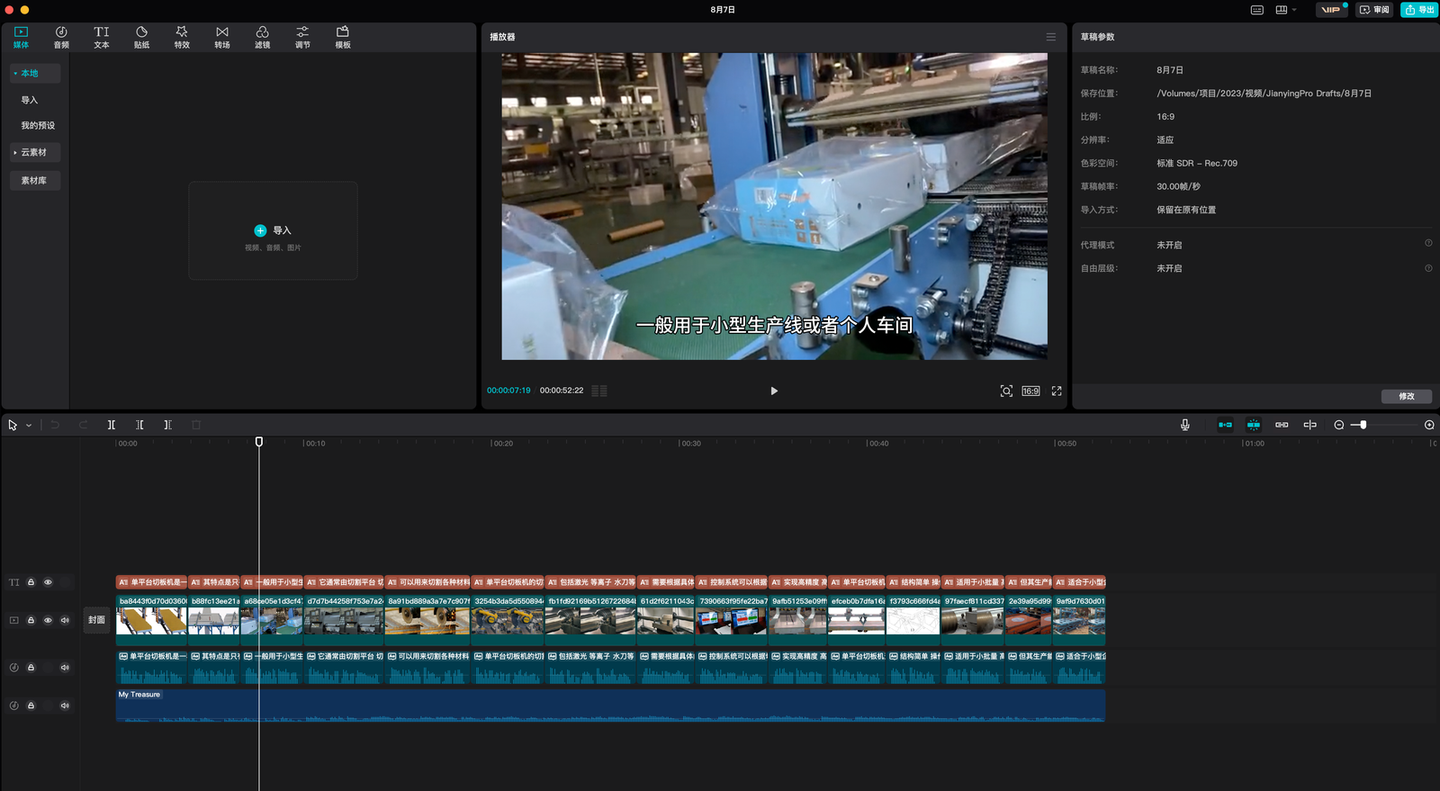

剪映剪辑常用工具

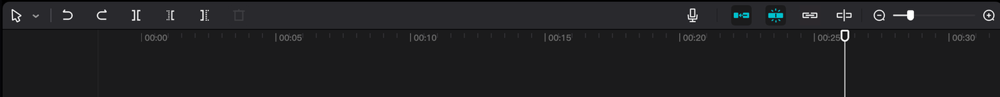

剪辑工具建议关闭主轨道磁吸,开启自动吸附、预览轴,如图设置;
联动开启与否则需要根据实际情况。

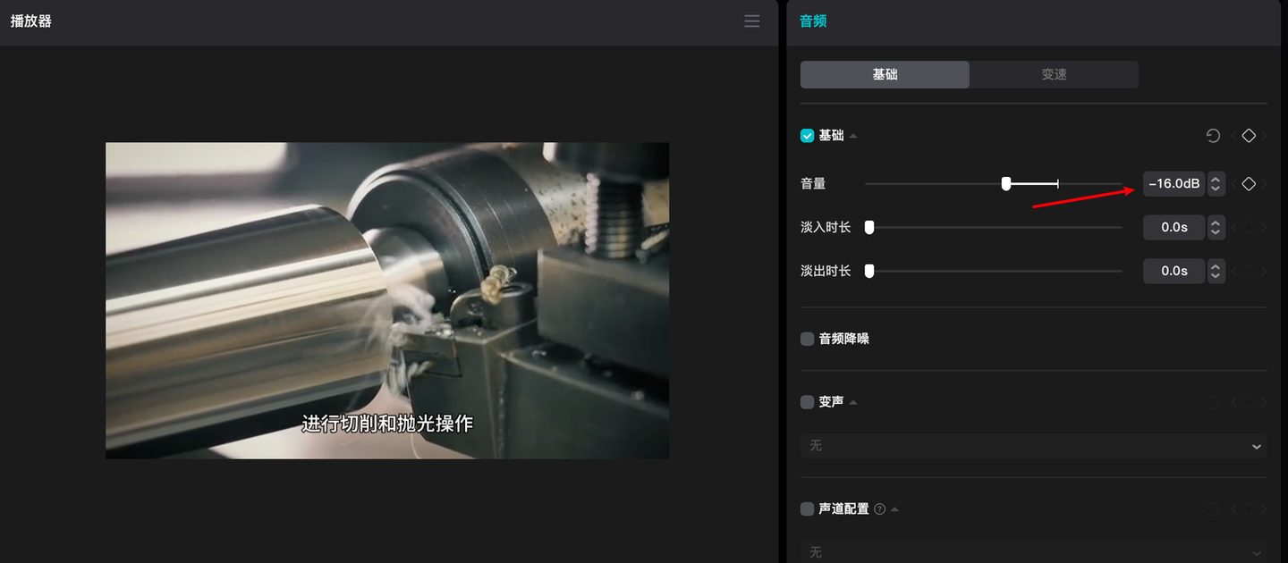

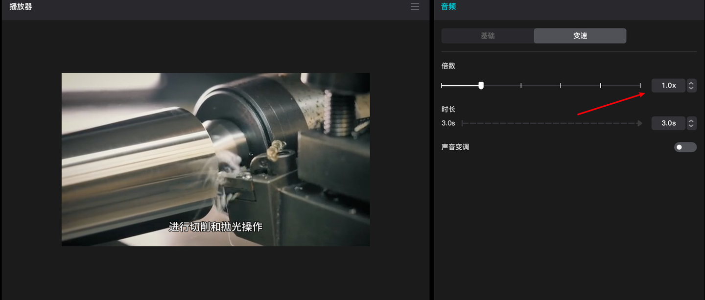

配音设置
自动生成的语音,根据语速,变速可调整范围1.0-1.3倍,音量可加3-9左右;
外部背景音乐,建议音量降低-15到-20左右。
音量语速合适可不作调整

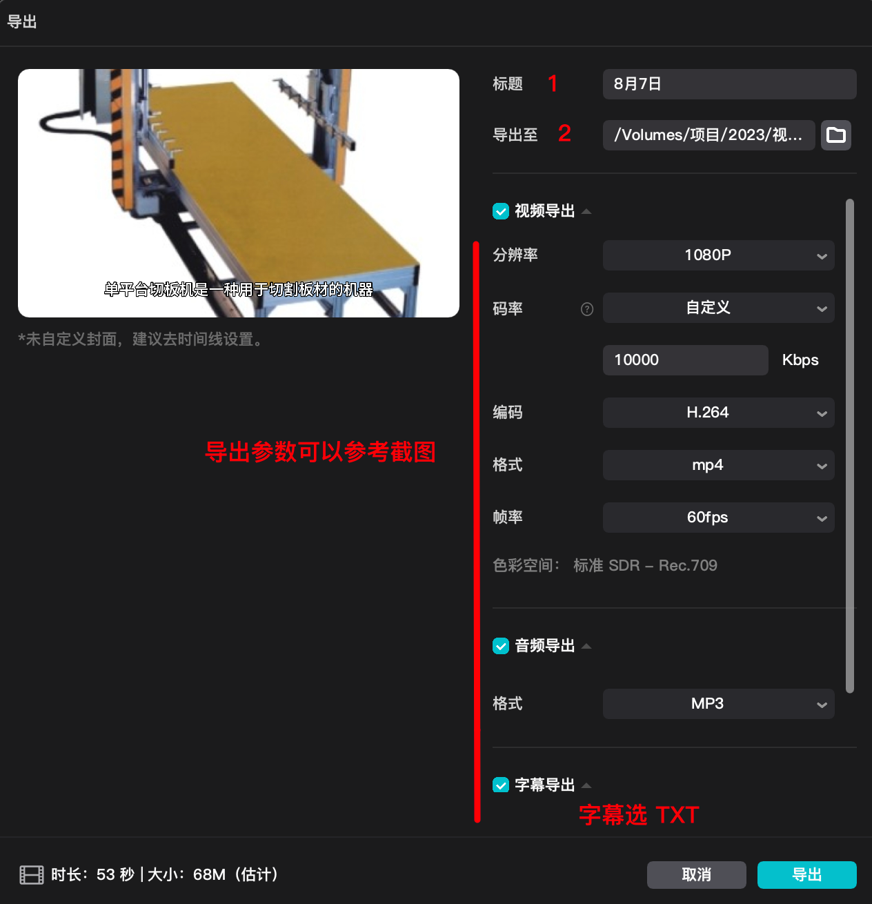

2.1.4导出视频
1、 导出视频的标题,2、导出的路径,
建议:
分辨率:现有移动端屏幕1080P分辨率清晰度足够,没必要4K;
码率:也较比特率,是单位时间内的数据量,数值越大视频越大,5000-10000kbps足够用;
格式:具体要看平台要求,没要求就MP4
帧率:一秒钟的画面数量,直观表现就是画面流畅度,一般建议60fps;

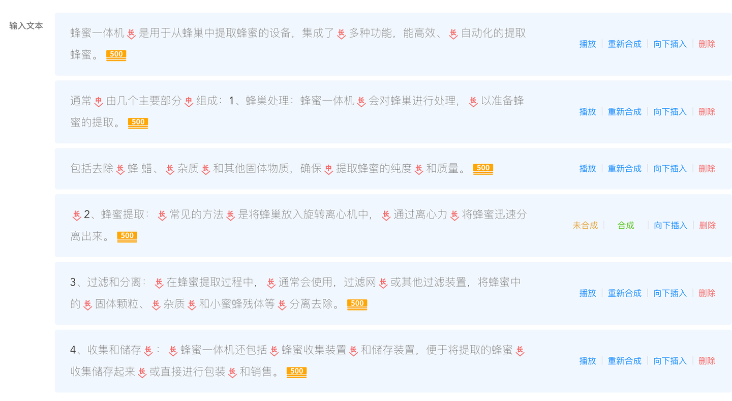

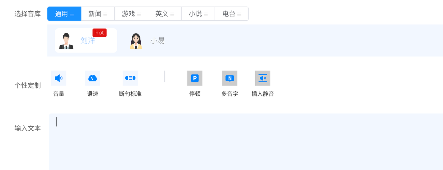

第一部分为语种、风格、音色选择;第二部分为文转音控制部分;第三部分为文本输入框。

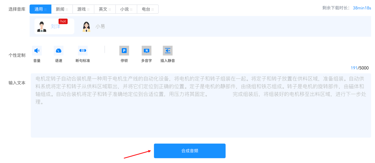

3.3、音频合成
将文案填写进文本框,点击“合成音频”
工具会自动将文案分段合成,并且转化成音频,
无特殊要求可以,点击合并音频,预听下载,有要求的可以针对音量、语速、停顿、多音字进行调整。
注意点:增加停顿建议选择“长”,语速可以选择6左右。

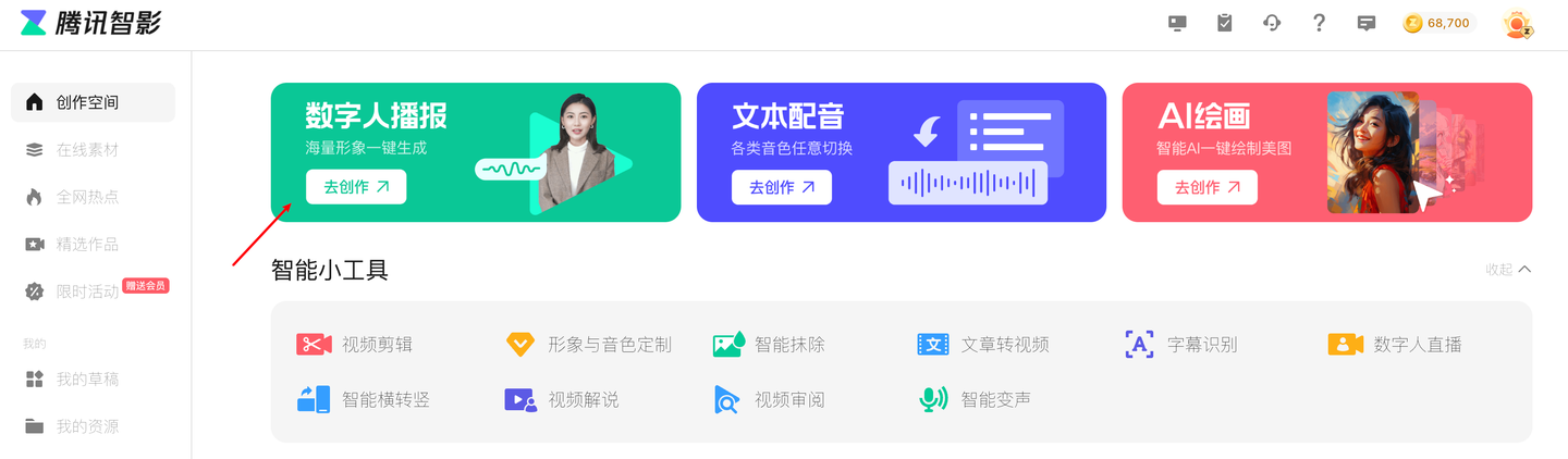

4.1、登陆注册腾讯智影(https://zenvideo.qq.com)
4.2、创建项目,进入页面点击“数字人播报-去创作” 创建合成项目
4.3、进入数字人合成界面

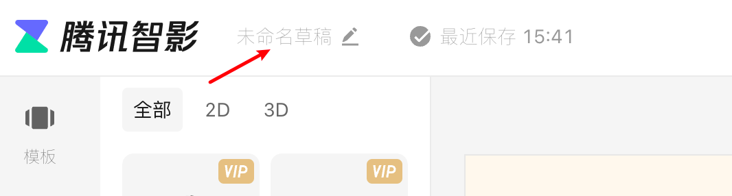

4.3.1项目命名

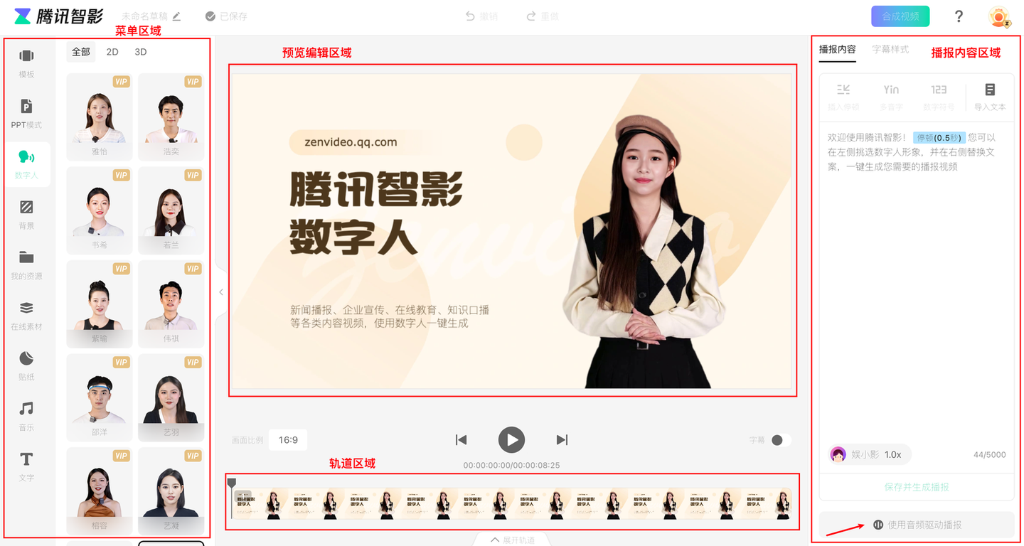

4.3.2基本界面认识

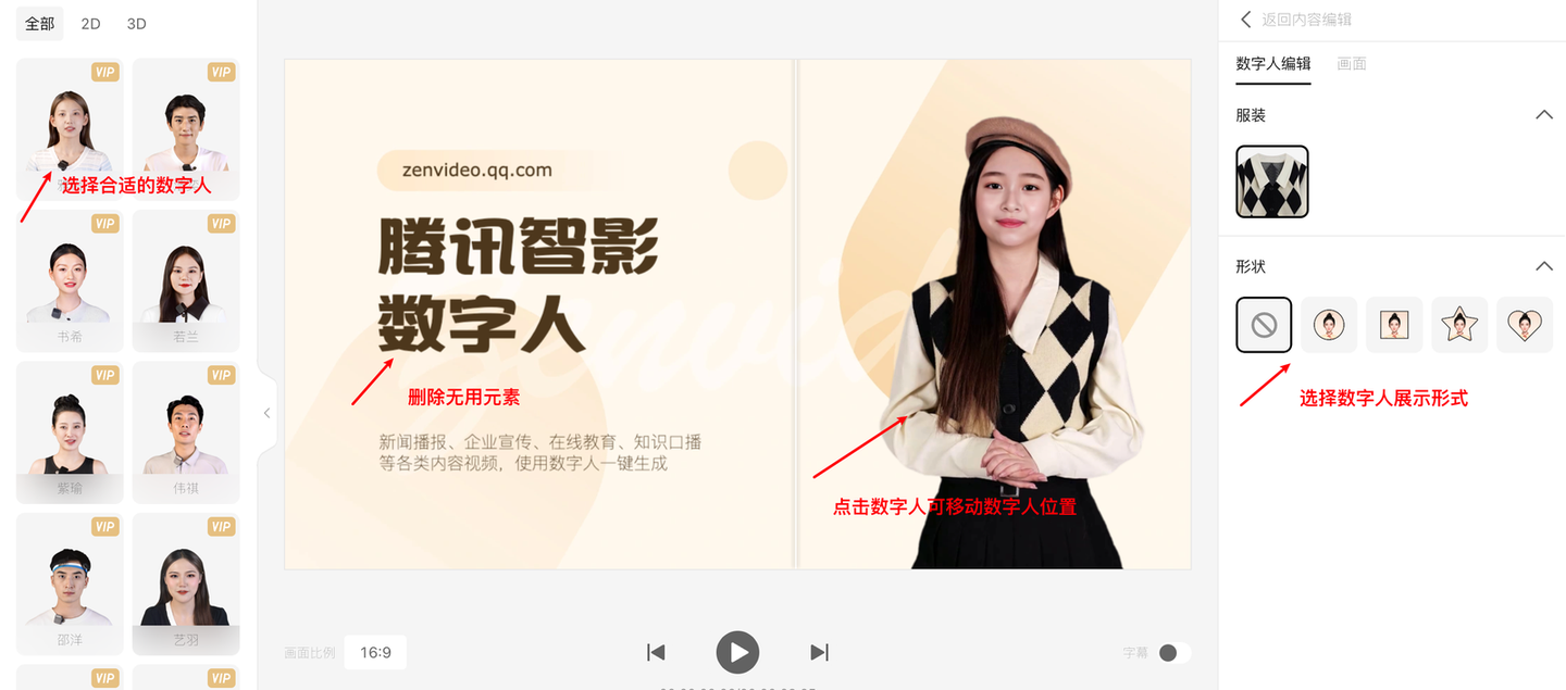

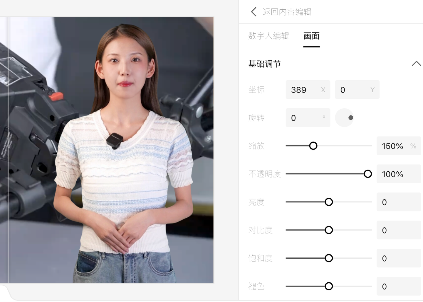

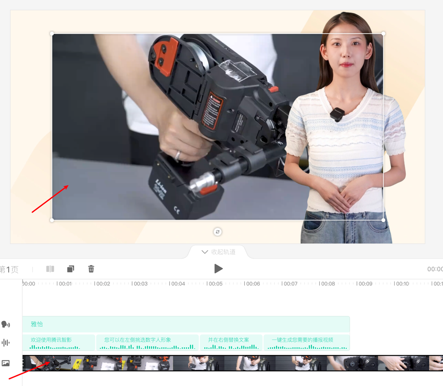

4.3.3删除页面无用元素、选择合适的数字人、选择合适的数字人展示形式
4.3.4上传要合成的视频

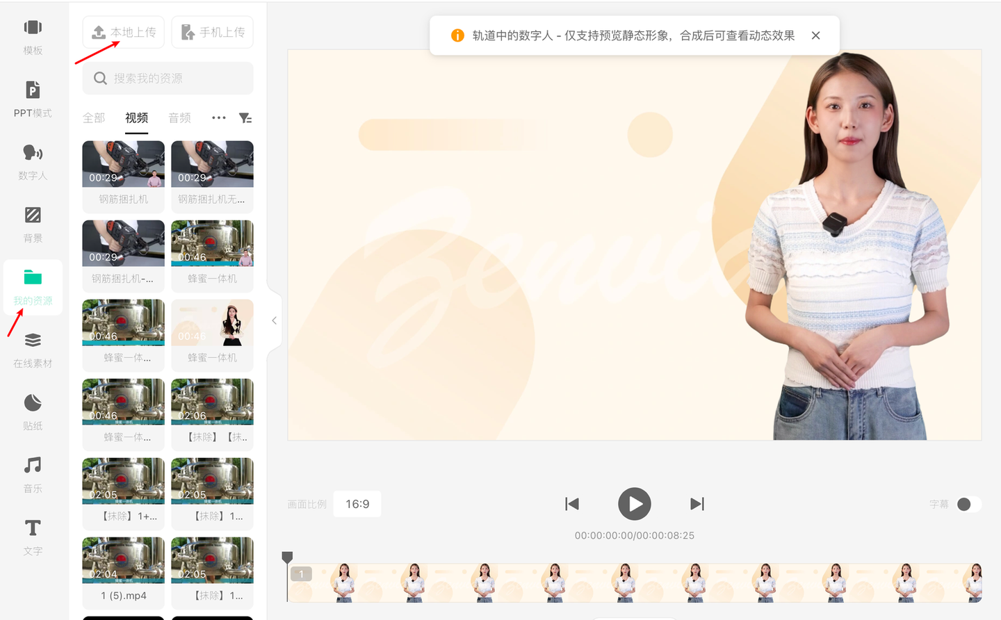

点击“我的资源-本地上传”,视频上传完成,点击视频、点击添加,

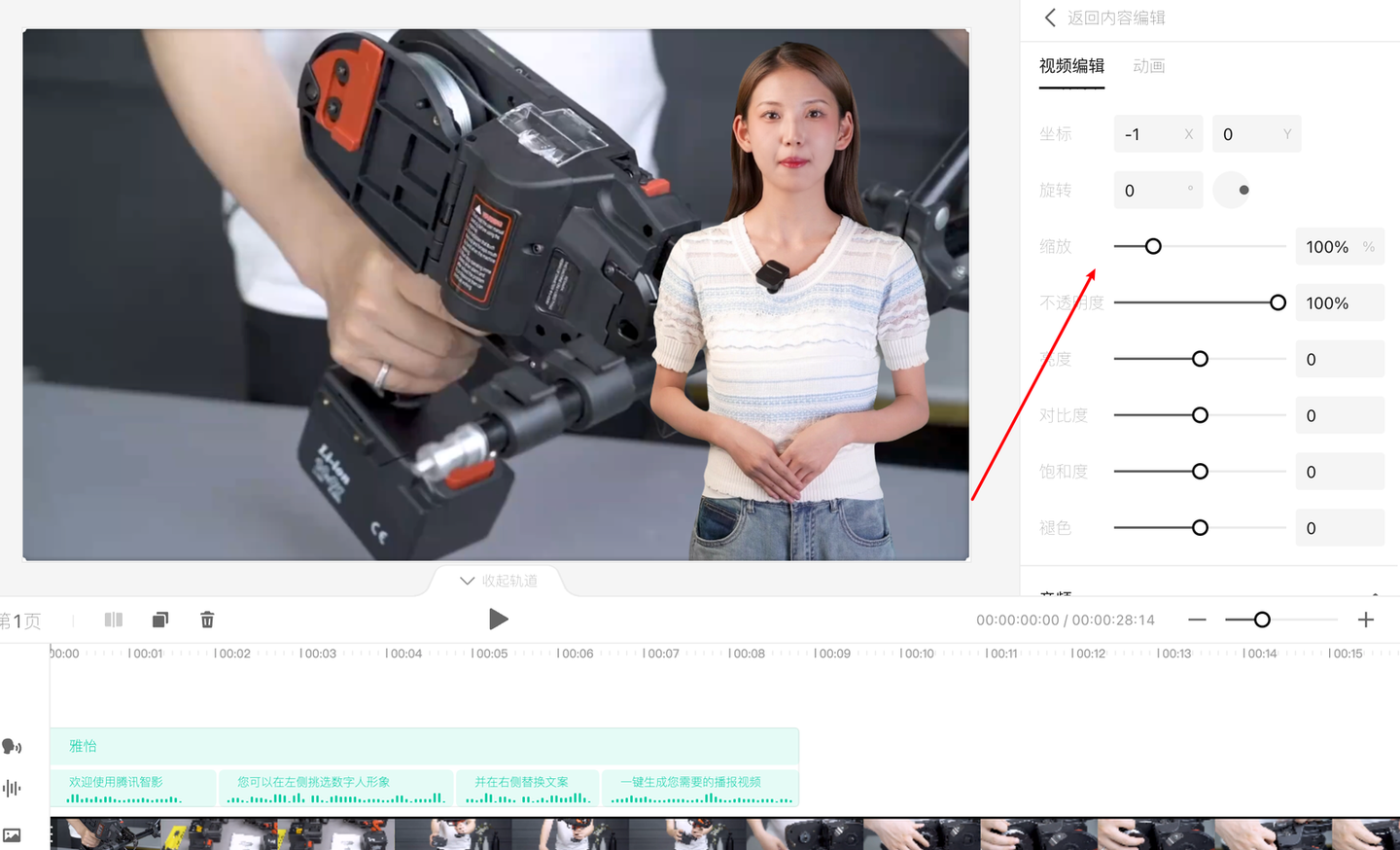

调整视频大小和视频层级顺序

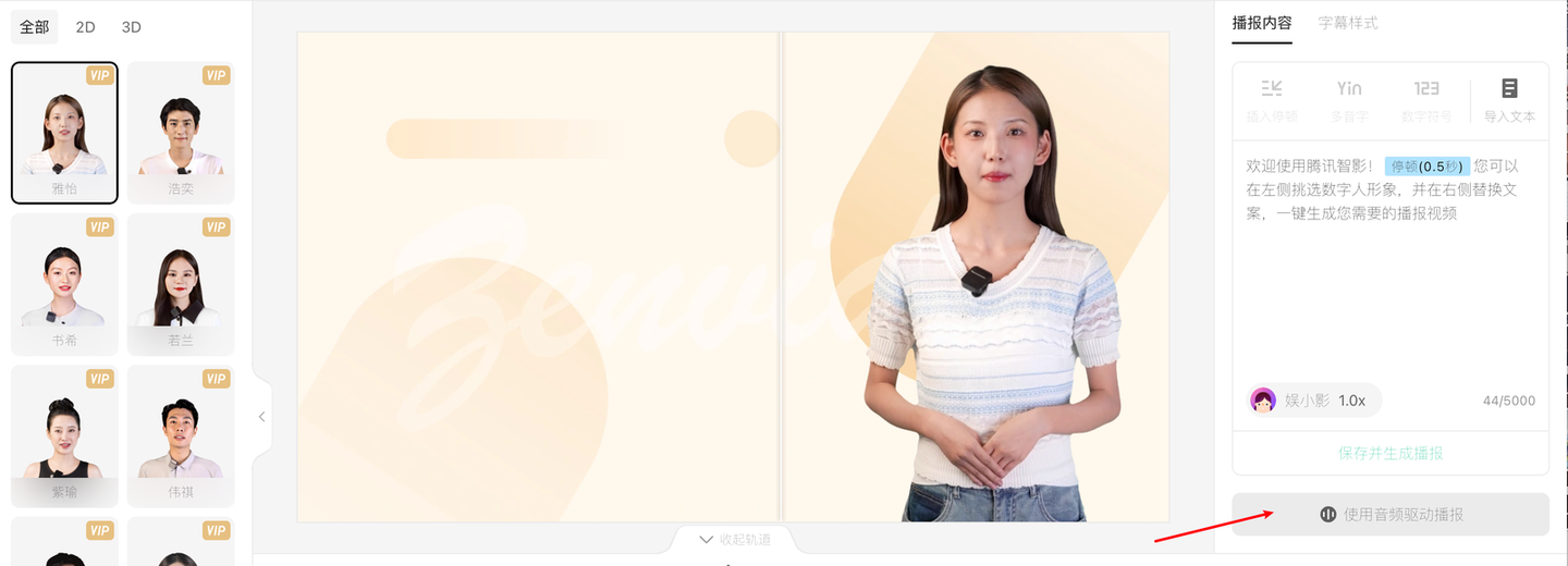

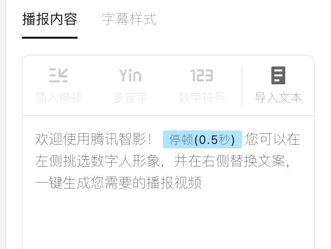

驱动形式分为两种:
  • 文本驱动:直接使用文本驱动流程更为简单,音频质量稍微有点欠缺。
  • 音频驱动:建议使用音频驱动,现阶段外部文转音的音频质量更好,同时也能更好的匹配音频长度和视频长度。
    音频驱动流程,点击“使用音频驱动播报”
选择音频,或上传要使用的音频。

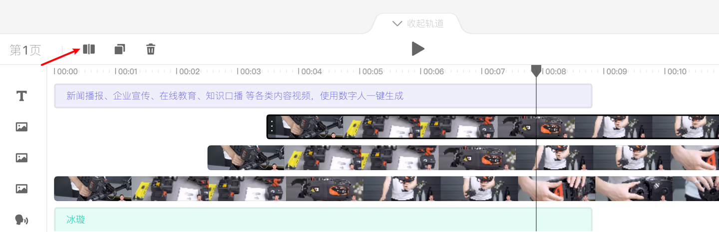

4.3.6 音频和视频画面匹配剪辑。

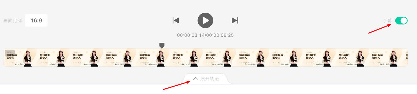

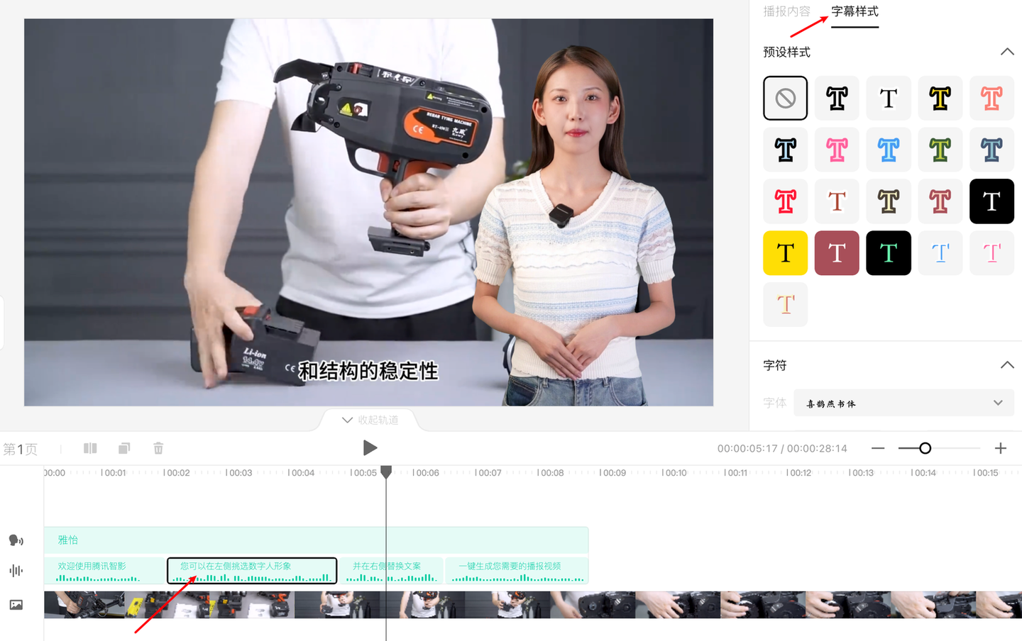

文字驱动,添加字幕,点击字幕轨道;音频驱动,需要提前在剪映中生成字幕,或者合成后倒入剪映中添加字幕,取决于数字人是否会遮挡字幕。
主意:字幕显示需要打开字幕开关,收起轨道可以看到。

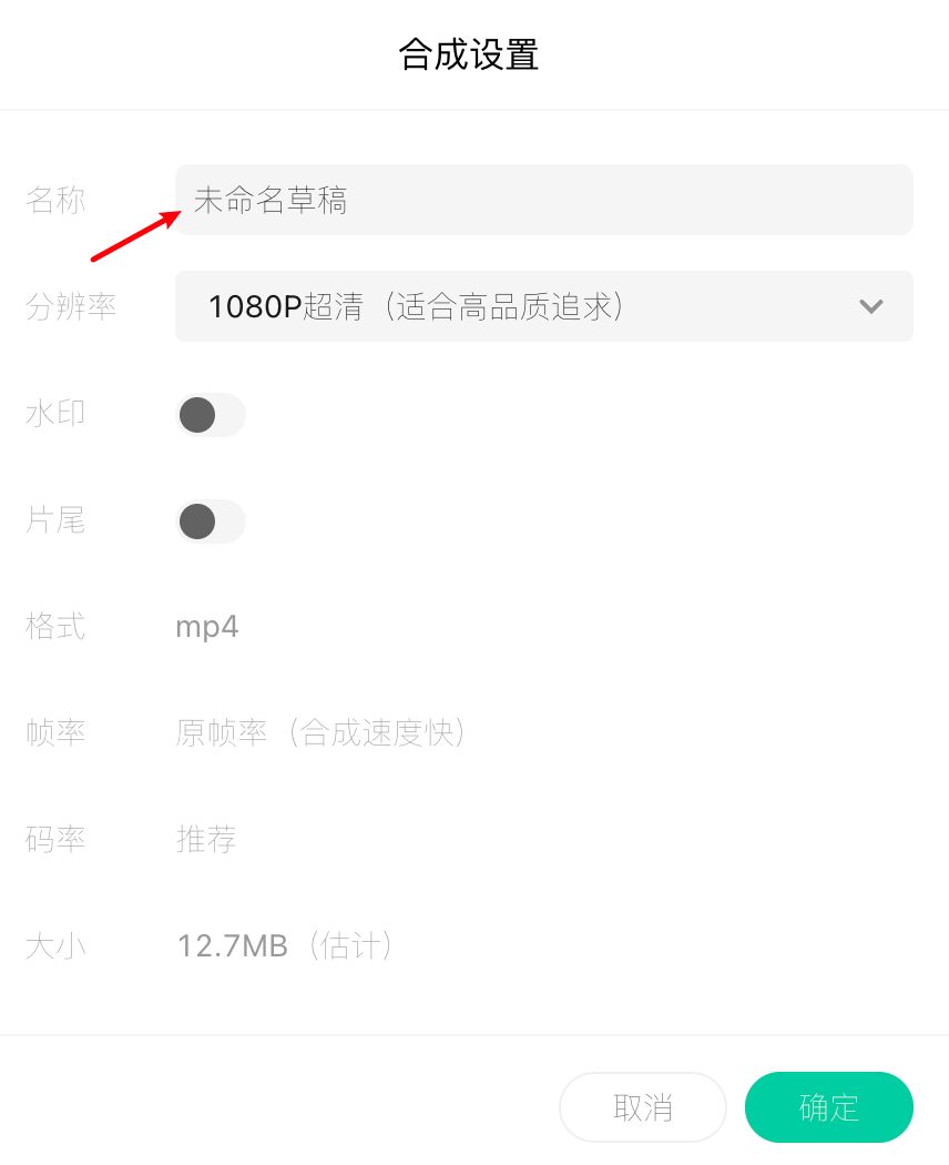

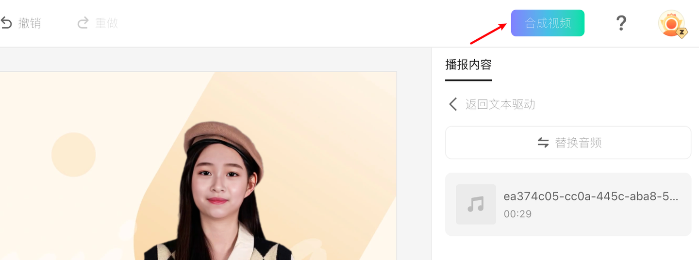

4.4、合成视频
点击“合成视频”,填写名称,其他设置默认,点击确定。

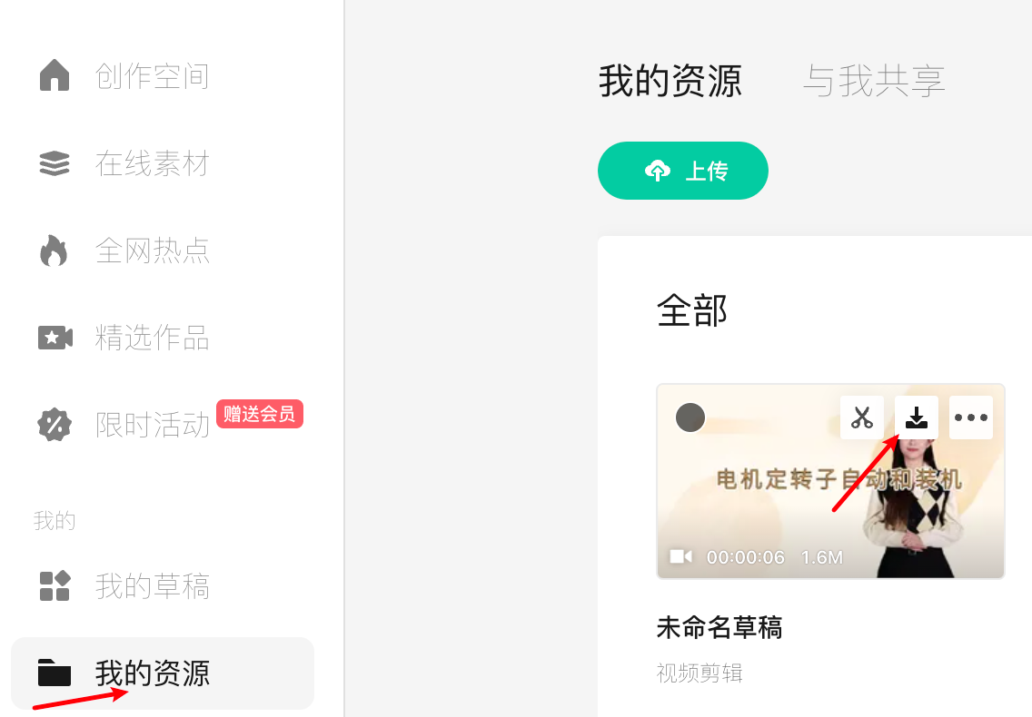

4.5、视频下载
视频合成在“我的资源”中,合成完成点击下载。
