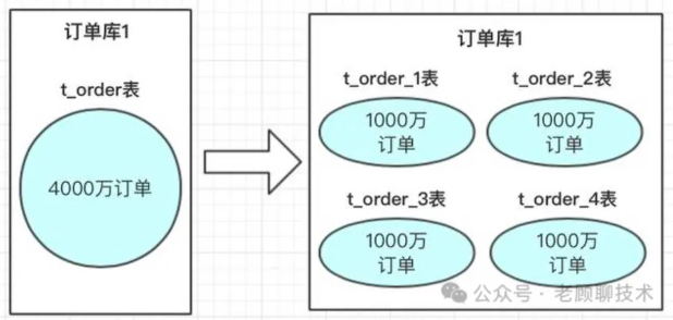

上图中订单数据达到了4000万,我们也知道mysql单表存储量推荐是百万级,如果不进行处理,mysql单表数据太大,会导致性能变慢。使用方案可以参考数据进行水平拆分。把4000万数据拆分4张表或者更多。当然也可以分库,再分表;把压力从数据库层级分开。

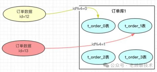

三、hash取模方案
在我们设计系统之前,可以先预估一下大概这几年的订单量,如:4000万。每张表我们可以容纳1000万,也我们可以设计4张表进行存储。
那具体如何路由存储的呢?hash的方案就是对指定的路由key(如:id)对分表总数进行取模,上图中,id=12的订单,对4进行取模,也就是会得到0,那此订单会放到0表中。id=13的订单,取模得到为1,就会放到1表中。为什么对4取模,是因为分表总数是4。
  • 优点:
订单数据可以均匀的放到那4张表中,这样此订单进行操作时,就不会有热点问题。
热点的含义:热点的意思就是对订单进行操作集中到1个表中,其他表的操作很少。
订单有个特点就是时间属性,一般用户操作订单数据,都会集中到这段时间产生的订单。如果这段时间产生的订单 都在同一张订单表中,那就会形成热点,那张表的压力会比较大。

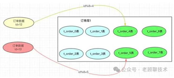

  • 缺点:
将来的数据迁移和扩容,会很难。
如:业务发展很好,订单量很大,超出了4000万的量,那我们就需要增加分表数。如果我们增加4个表。
一旦我们增加了分表的总数,取模的基数就会变成8,以前id=12的订单按照此方案就会到4表中查询,但之前的此订单时在0表的这样就导致了数据查不到。就是因为取模的基数产生了变化。
遇到这个情况,我们小伙伴想到的方案就是做数据迁移,把之前的4000万数据,重新做一个hash方案,放到新的规划分表中。也就是我们要做数据迁移。这个是很痛苦的事情。有些小公司可以接受晚上停机迁移,但大公司是不允许停机做数据迁移的。
当然做数据迁移可以结合自己的公司的业务,做一个工具进行,不过也带来了很多工作量,每次扩容都要做数据迁移。

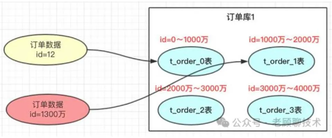

四、range范围方案
range方案也就是以范围进行拆分数据。
range方案比较简单,就是把一定范围内的订单,存放到一个表中;如上图id=12放到0表中,id=1300万的放到1表中。设计这个方案时就是前期把表的范围设计好。通过id进行路由存放。
  • 优点
我们小伙伴们想一下,此方案是不是有利于将来的扩容,不需要做数据迁移。即时再增加4张表,之前的4张表的范围不需要改变,id=12的还是在0表,id=1300万的还是在1表,新增的4张表他们的范围肯定是大于 4000万之后的范围划分的。
  • 缺点
有热点问题,我们想一下,因为id的值会一直递增变大,那这段时间的订单是不是会一直在某一张表中,如id=1000万~id=2000万之间,这段时间产生的订单是不是都会集中到此张表中,这个就导致1表过热,压力过大,而其他的表没有什么压力。

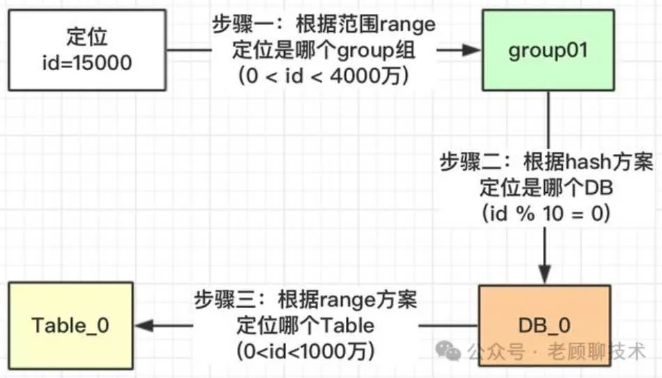

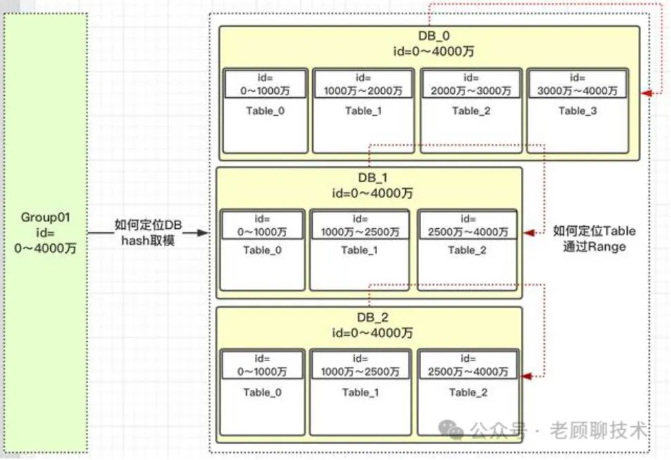

我们先定义一个group组概念,这组里面包含了一些分库以及分表,如下图:
上图有几个关键点:
1) id=0~4000万肯定落到group01组中;
2) group01组有3个DB,那一个id如何路由到哪个DB?
3) 根据hash取模定位DB,那模数为多少?模数要为所有此group组DB中的表数,上图总表数为10。为什么要去表的总数?而不是DB总数3呢?
4) 如id=12,id%10=2;那值为2,落到哪个DB库呢?这是设计是前期设定好的,那怎么设定的呢?
5) 一旦设计定位哪个DB后就需要确定落到DB中的哪张表呢?
八、核心主流程

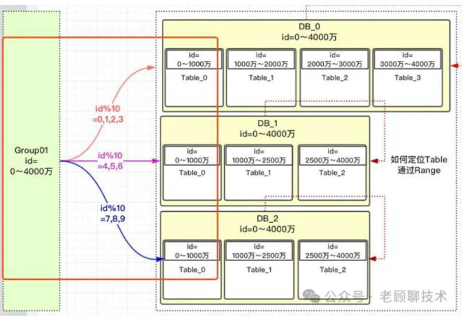

按照上面的流程,我们就可以根据此规则,定位一个id,我们看看有没有避免热点问题。
我们看一下,id在【0,1000万】范围内的,根据上面的流程设计,1000万以内的id都均匀的分配到DB 0,DB 1,DB 2三个数据库中的Table_0表中,为什么可以均匀,因为我们用了hash的方案,对10进行取模。
上面也提了疑问,为什么对表的总数10取模,而不是DB的总数3进行取模?我们看一下为什么DB 0是4张表,其他两个DB1是3张表?
在我们安排服务器时,有些服务器的性能高,存储高,就可以安排多存放些数据,有些性能低的就少放点数据。如果我们取模是按照DB总数3,进行取模,那就代表着【0,4000万】的数据是平均分配到3个DB中的,那就不能够实现按照服务器能力适当分配了。
按照Table总数10就能够达到,看如何达到:
上图中我们对10进行取模,如果值为【0,1,2,3】就路由到DB_0,【4,5,6】路由到DB_1,【7,8,9】路由到DB_2。现在小伙伴们有没有理解,这样的设计就可以把多一点的数据放到DB 0中,其他2个DB数据量就可以少一点。DB 0承担了4/10的数据量,DB1承担了3/10的数据量,DB2也承担了3/10的数据量。整个Group01承担了【0,4000万】的数据量。
注意:小伙伴千万不要被DB 1或DB 2中table的范围也是0~4000万疑惑了,这个是范围区间,也就是id在哪些范围内,落地到哪个表而已。
上面一大段的介绍,就解决了热点的问题,以及可以按照服务器指标,设计数据量的分配。

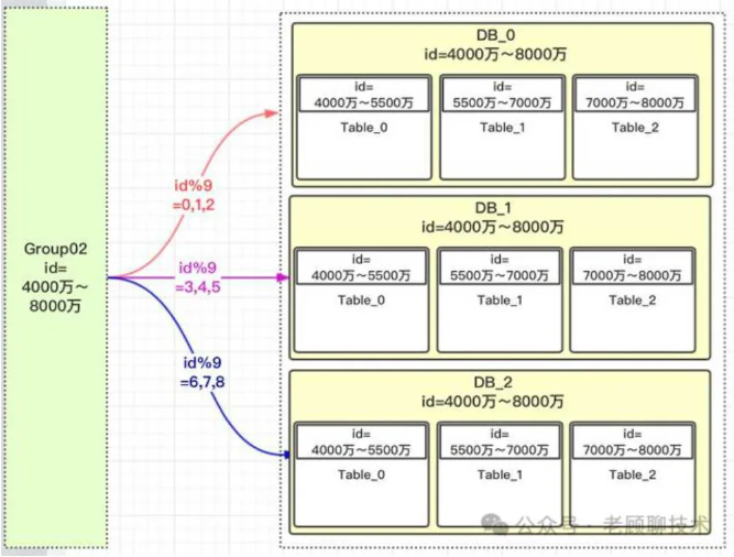

九、如何扩容

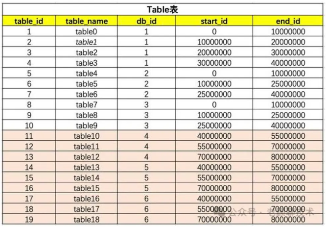

其实上面设计思路理解了,扩容就已经出来了:那就是扩容的时候再设计一个group02组,定义好此group的数据范围就ok了。
因为是新增的一个group01组,所以就没有什么数据迁移概念,完全是新增的group组,而且这个group组照样就防止了热点,也就是【4000万,5500万】的数据,都均匀分配到三个DB的table 0表中,【5500万~7000万】数据均匀分配到table 1表中。

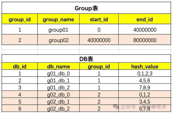

十、系统设计
思路确定了,设计是比较简单的,就3张表,把group,DB,table之间建立好关联关系就行了。
group和DB的关系
table和db的关系
上面的表关联其实是比较简单的,只要原理思路理顺了,就ok了。小伙伴们在开发的时候不要每次都去查询三张关联表,可以保存到缓存中(本地jvm缓存),这样不会影响性能。
