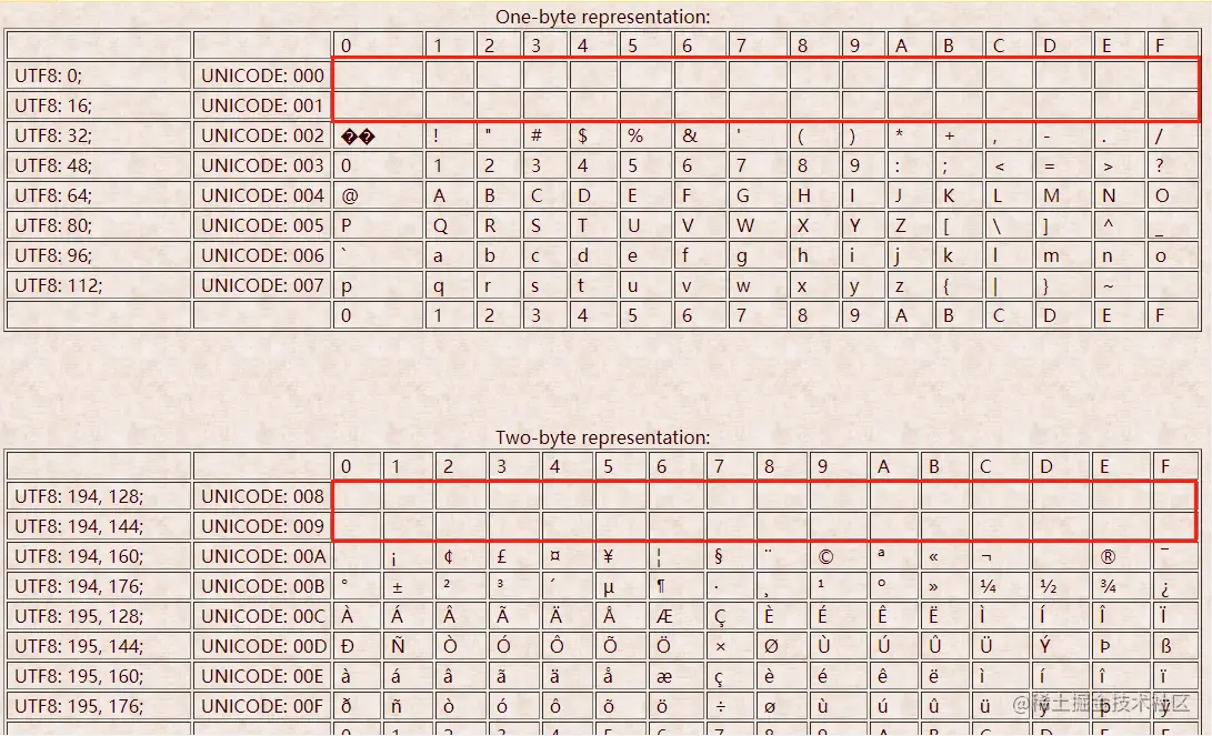

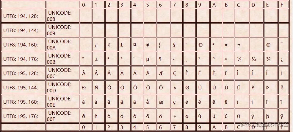

Unicode 和 码点
Unicode是字符集, 为了兼容ASCII,Unicode规定前0-127个字符是和ASCII是一样的,不一样的是128-255这一部分。
我们一起看看ASCII 128-255部分:
 再看看 Unicode的 128-255部分:
其给某个字符规定对应的数值,我们经常称其为码点。我们可以通过字符串的实例方法charCodeAt和codePointAt获取,前者只能准确获取码点值小于0xFFFF(65535)的码点。

到这里你可能问,你这里,那么这不能显示,那不能显示,有没有一个表啊。有的, 参见 Unicode码表, 这里记录了 0x0000 到 0xFFFF的码点的字符,一般情况准够用。
0-255码点范围内, 0x00 到 0x1F(0-31), 0x80 到 0x9F(128-159)是无法显示的或者看不见的。
