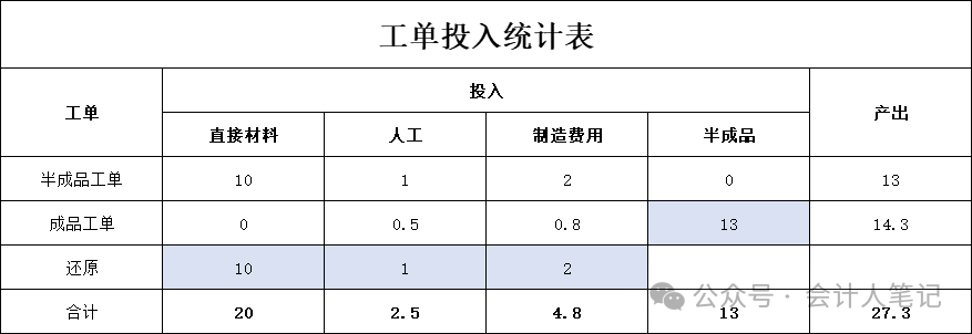

工单与单据对应:实例分析
为了更直观地理解工单与各类单据的对应关系,我们通过一个具体实例来进行说明。
假设材料全部要做成半成品,当月领料 10 万用于生产半成品,人工投入 1 万,制造费用为 2 万,最终全部完工入库,此时半成品成本为 13 万。这些半成品随后全部被成品领用,并且在成品生产过程中又发生人工 0.5 万,制造费用 0.8 万。
  1. 人工计提和制造费用结转:
借:生产成本 - 直接人工 1.5
借:生产成本 - 制造费用 2.8
贷:应付职工薪酬 1.5
贷:制造费用 - 结转 2.8
在这个分录中,我们可以清晰地看到人工成本的计提以及制造费用的结转过程,它们如同血液,源源不断地注入到生产成本之中。
  1. 领料相应的凭证:
借:生产成本 - 直接材料 20
借:生产成本 - 直接人工 1
借:生产成本 - 制造费用 1
贷:原材料 10
贷:自制半成品 13
贷:库存商品 (改修、改制领料时有这个科目的贷方) 0
这组分录详细记录了领料过程中成本的流转,从原材料的投入到自制半成品的使用,每一步都在构建着产品成本的框架。
  1. 入库:
借:半成品 13
借:库存商品 14.3
贷:生产成本 - 直接材料 20
贷:生产成本 - 直接人工 2.5
贷:生产成本 - 制造费用 4.8
入库分录则是产品成本核算的收官之作,它明确了半成品和成品最终的成本归属,完成了从原材料到产成品的成本转化过程。
