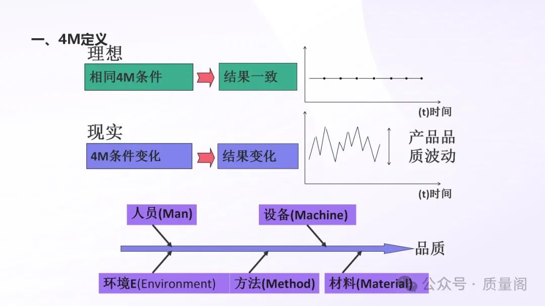

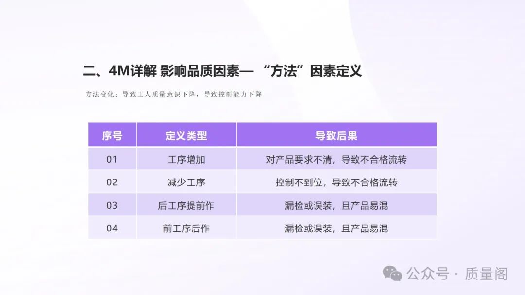

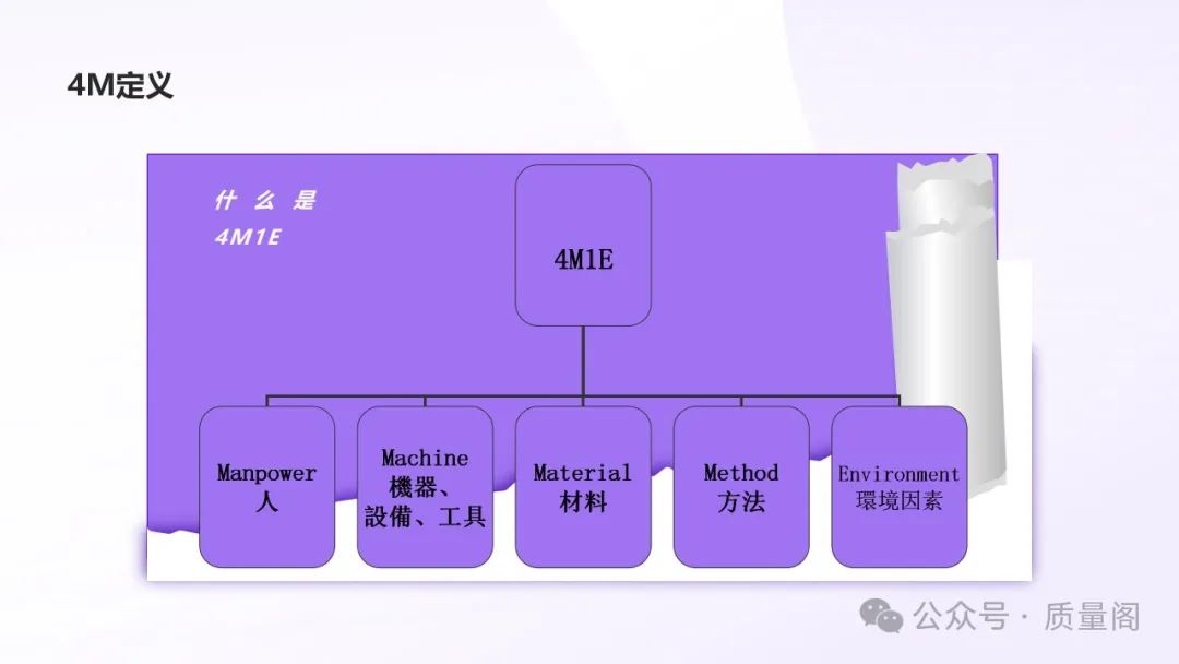

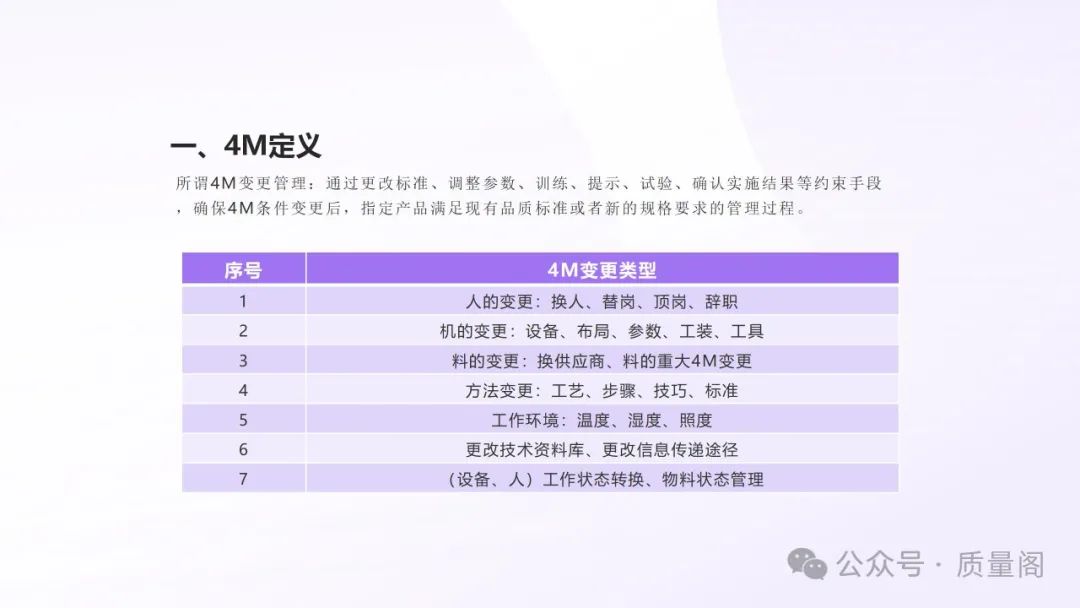

4M变更管理是指在产品制造过程中,针对人员、机器、材料和方法这四个关键要素发生的变更进行管理和控制的过程。这些变更可能会对产品的品质、性能和生产效率产生重大影响,因此需要进行严格的管理和控制。

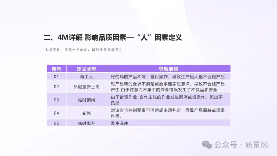

  • 确保产品质量:通过严格的变更管理,确保产品符合既定的质量标准和客户要求。
  • 提高生产效率:通过优化变更流程,减少不必要的生产中断和浪费,提高生产效率。
  • 降低风险:通过及时的变更评估和监控,降低因变更带来的潜在风险。

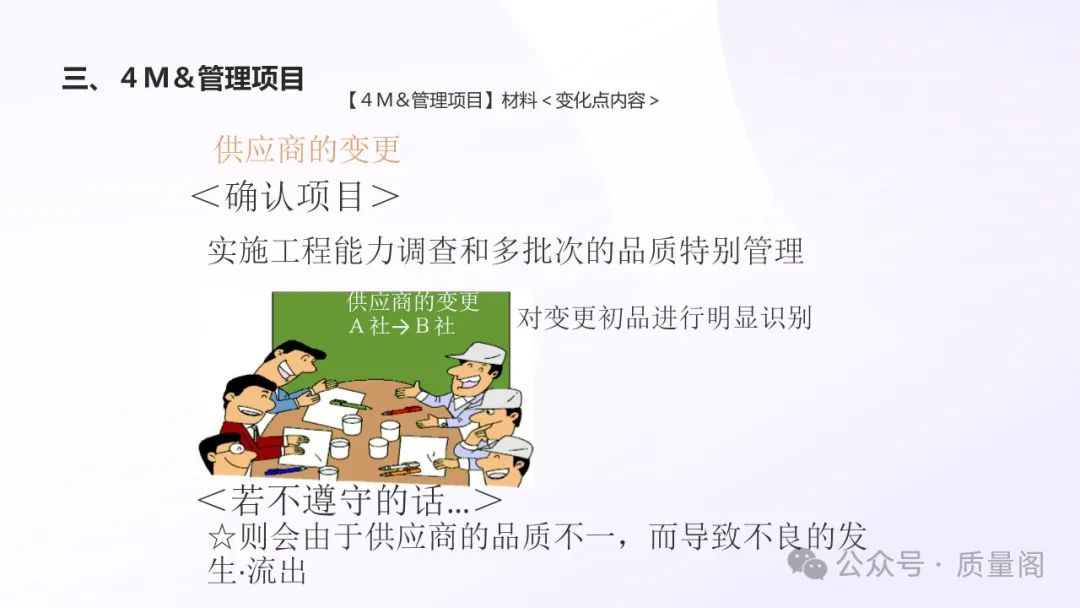

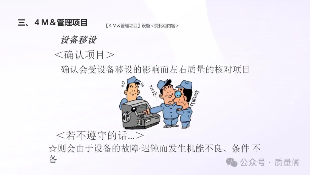

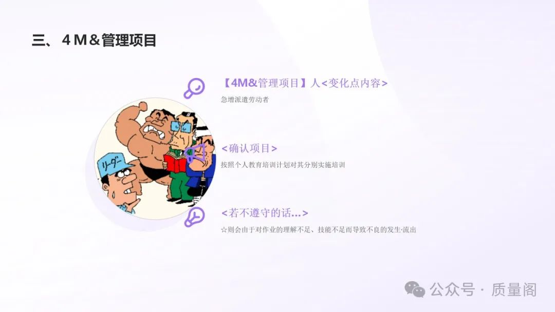

五、4M变更管理的实际案例
在实际应用中,4M变更管理被广泛应用于制造业和软件开发等领域。例如,在制造业中,通过4M变更管理来管理技术变更和工艺改进;在软件开发中,通过4M变更管理来管理需求变更和代码变更等。这些案例都充分展示了4M变更管理在提高产品质量、降低风险和优化生产流程方面的重要作用。
