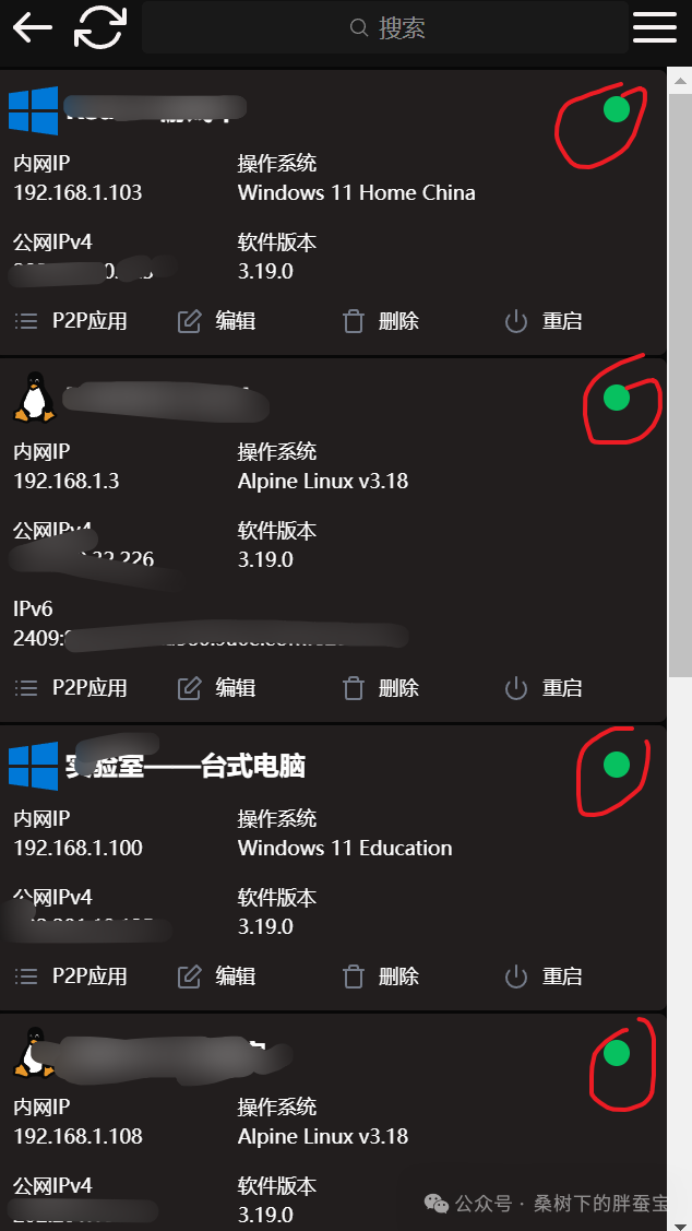

请注意:为了保证OpenP2P稳定运行,请注意Windows安装中心放行;此外,以管理员身份运行,保证开机启动,它的启动基本上是无感的,至于状态你需要在OpenP2P平台上查看,亮绿灯即说明设备在线。

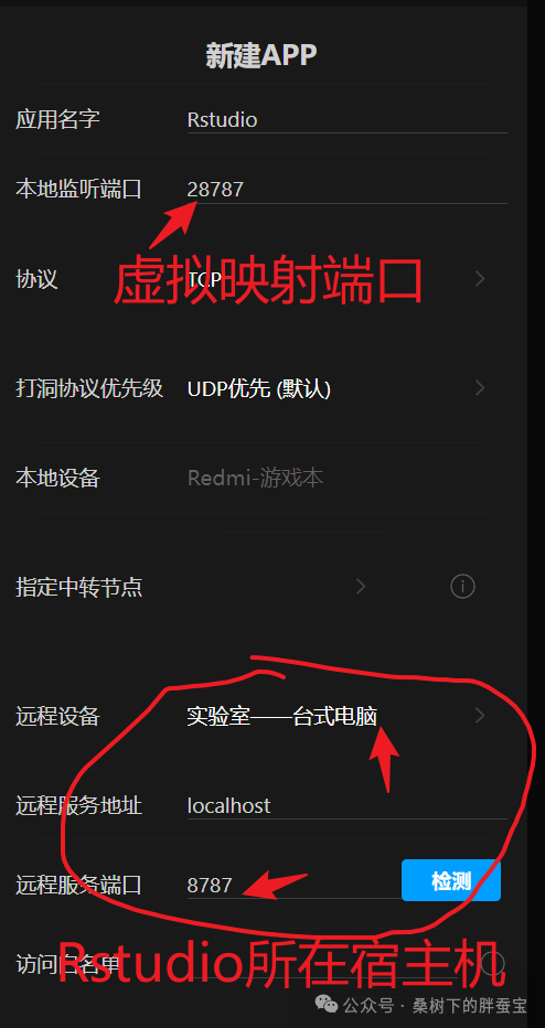

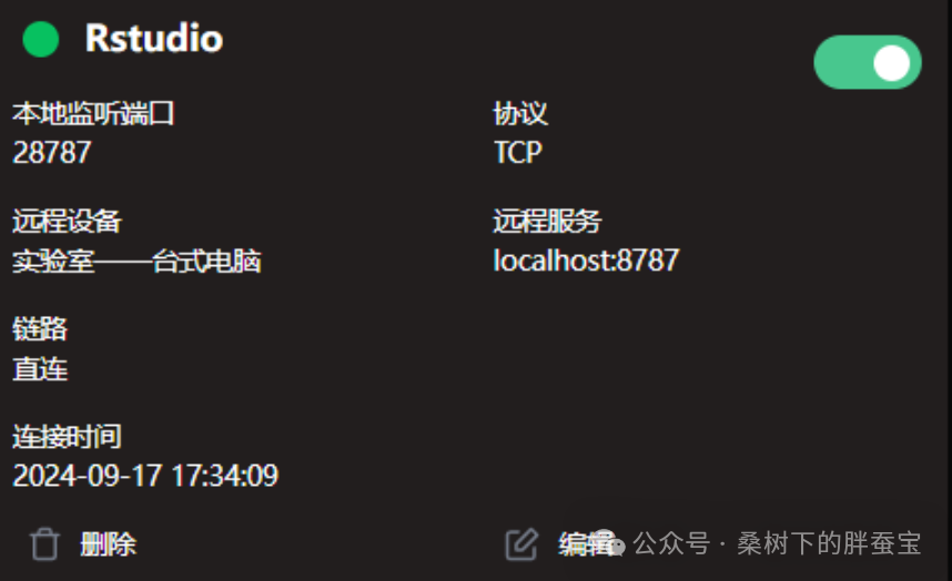

  • 第三步:配置P2P应用。这是关键步骤!!其实就是端口映射,例如你的Rstudio Server你的一台设备上端口是8787,即你的Rstudio在该设备的访问地址为127.0.0.1:8787 (或者localhost:8787);如果你需要在远程访问此端口,就需要在该设备添加P2P应用指向Rstudio Server所在的宿主机。
例如:
此状态即为成功连接:

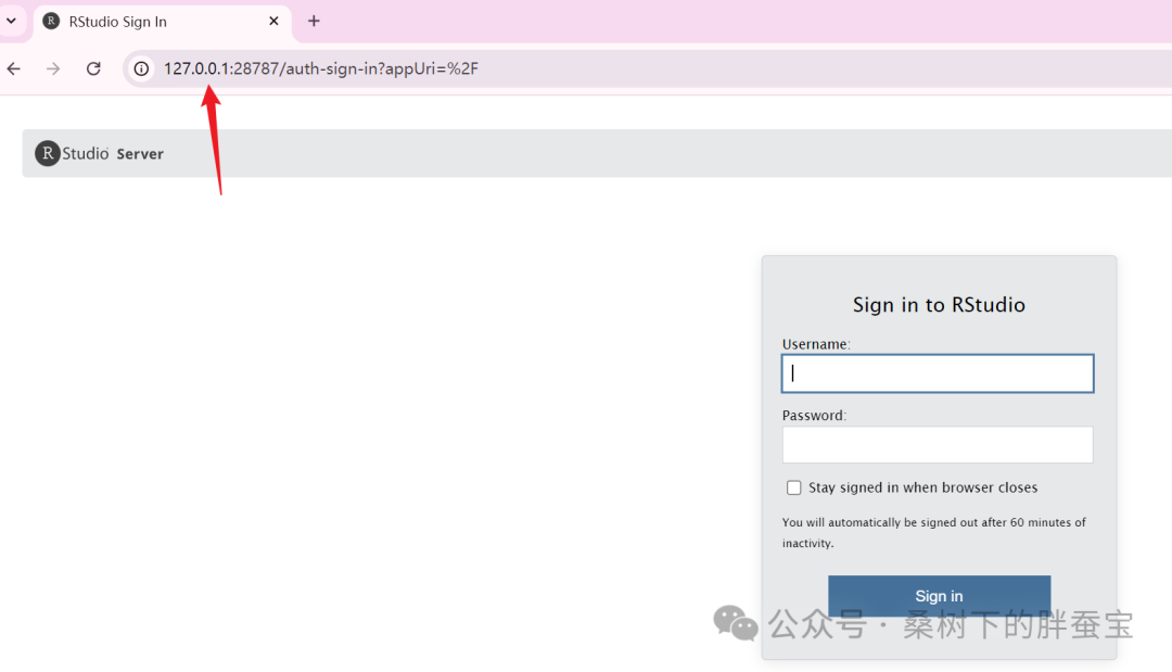

随后我们即可在本地访问远程的Rstudio,浏览器输入127.0.0.1:28787 (为什么是28787呢,其实这个无所谓的,关键是不要和你的本地电脑的端口冲突)。

成功后如下:

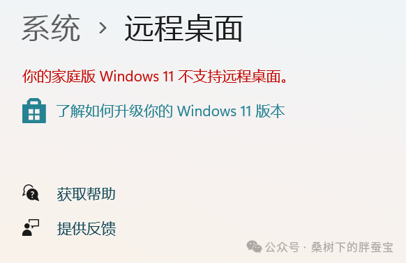

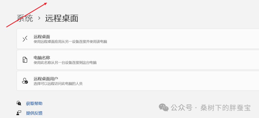

Windows的的远程控制端口是3389,如果你是正版的家庭版系统,这个远程控制的功能可能被阉割,当然也有解决方案(留下一个坑,下次介绍)。

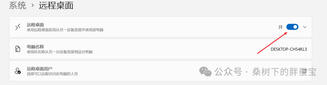

正常情况下,你是这样开启的:

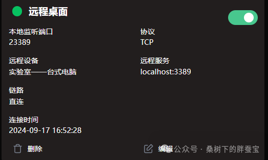

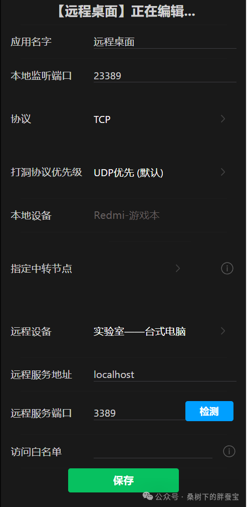

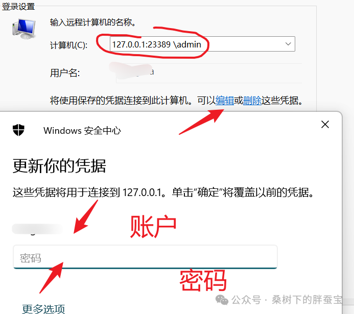

所有PC都开启这个功能,然后映射端口,例如:

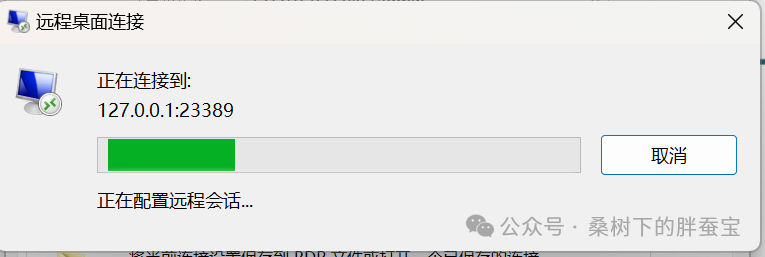

映射完成后,打开windows的远程桌面连接,如图所示进行连接即可:
