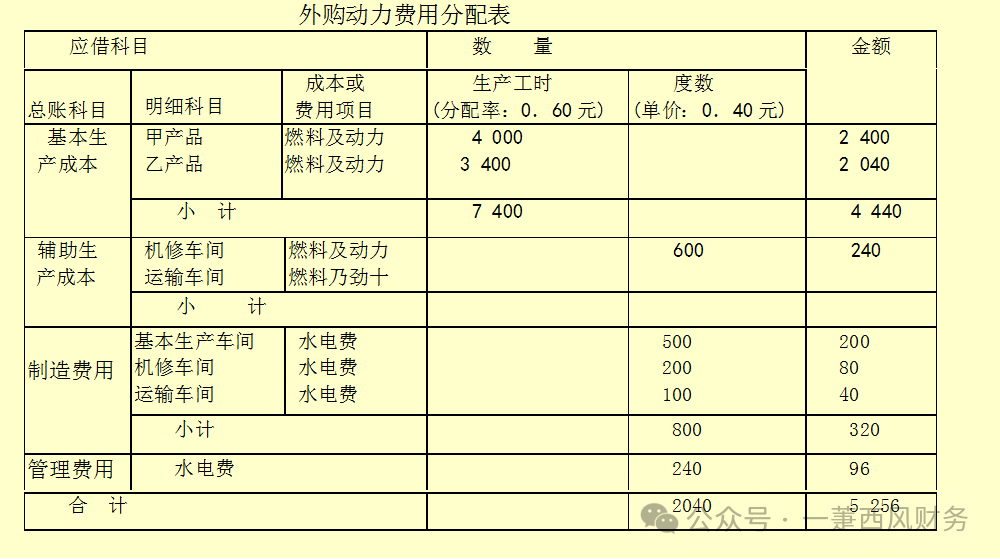

3)编制外购动力费用分配表
会计分录:
借:基本生产成本             4440
       辅助生产成本             400
       制造费用                    320
       管理费用                     96
        贷:应付账款(银行存款)        5256

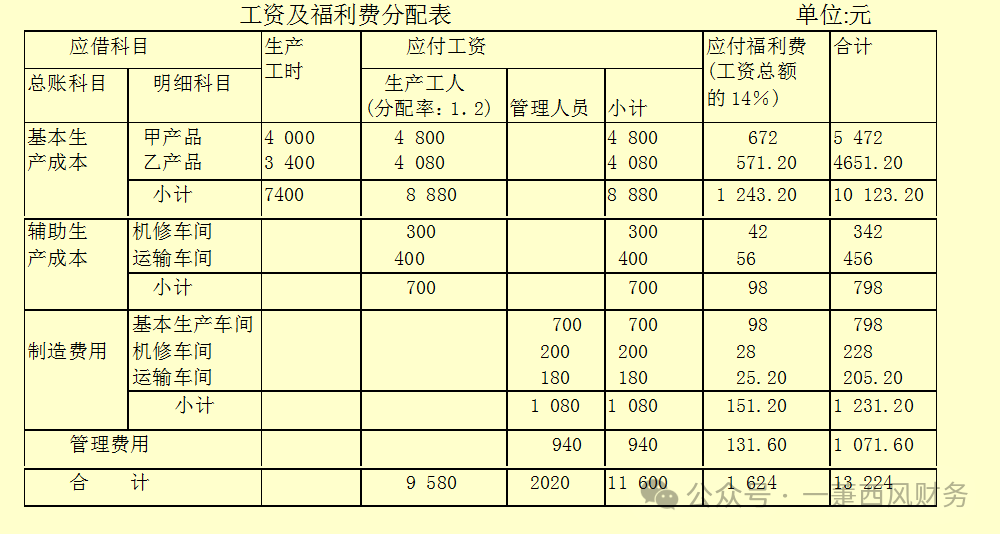

4)编制工资及福利费分配表
会计分录:
借:基本生产成本        8880
      辅助生产成本        700
      制造费用              1080
      管理费用              940
      贷:应付工资        11600
借:基本生产成本        1243.2
      辅助生产成本          98
      制造费用                151.2
      管理费用                131.6
      贷:应付福利费        1624

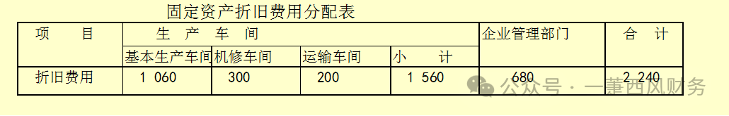

5)编制折旧费用分配表
会计分录:
借:制造费用             1560
       管理费用                   680
      贷:累计折旧          2240

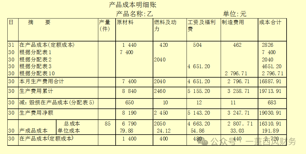

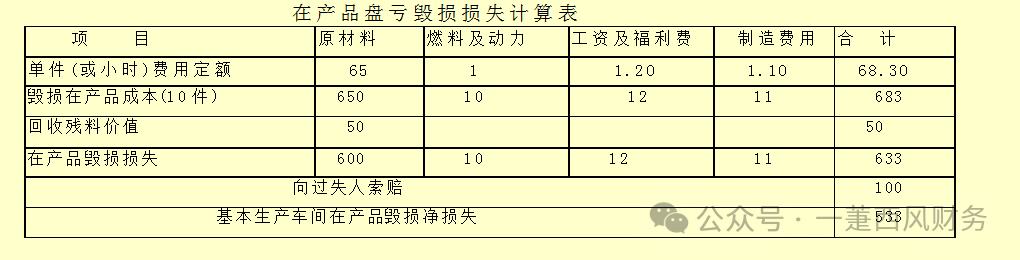

(2)根据在产品盘存表和有关资料,计算在产品盘盈,盘亏和毁损价值。
乙产品的在产品毁损10件,按定额成本计价:在产品的单位原材料费用定额65元,定额工时10小时,每小时定额为:燃料及动力1元,工资及福利费1.2元,制造费用1.1元。
会计分录:
借:待处理财产损溢         683
       贷:基本生产成本     683
借:原材料             50
      其他应收款       100
      基本生产成本     533
      贷:待处理财产损溢       683

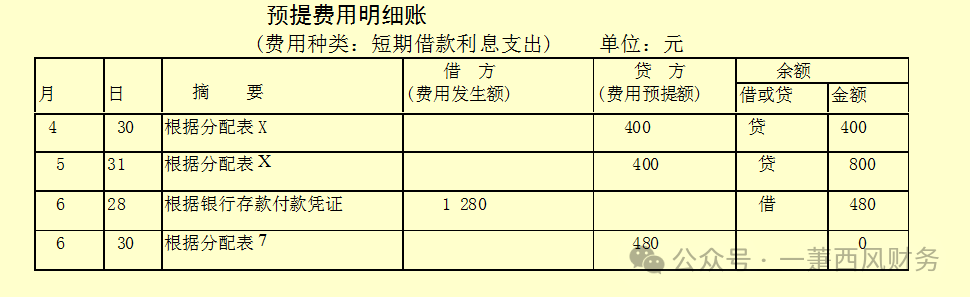

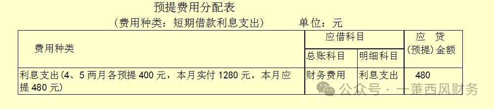

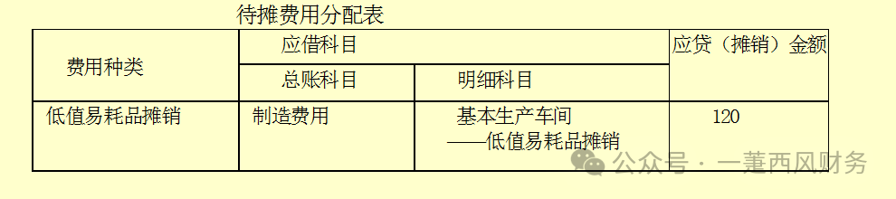

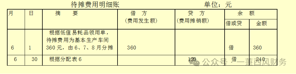

(3)根据待摊费用明细账和预提费用明细账,编制待摊费用分配表和预提费用分配表
会计分录:
借:制造费用      120
       贷:待摊费用      120
会计分录:
借:财务费用      480
       贷:预提费用      480

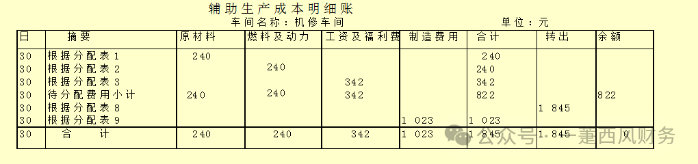

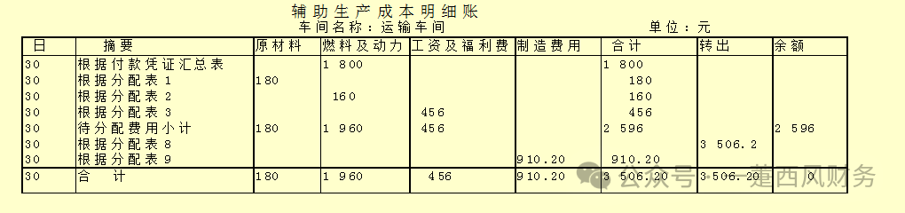

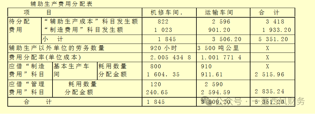

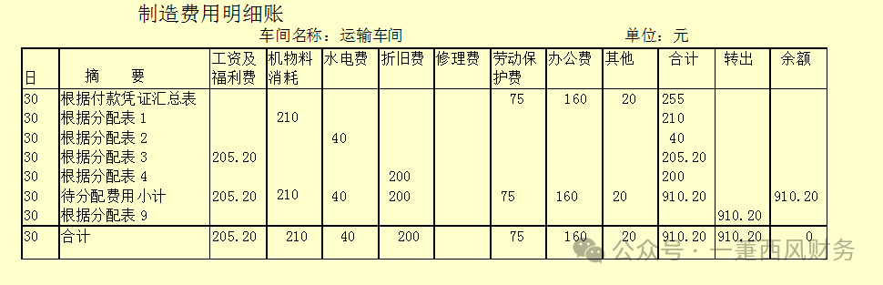

(4)归集和分配辅助生产费用

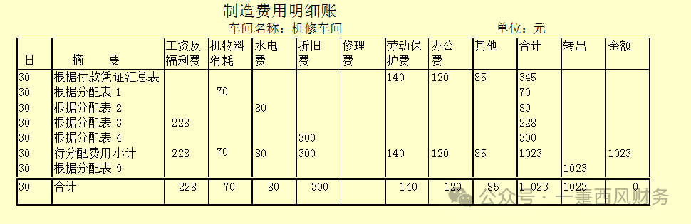

  1)根据上列各种费用分配表,登记辅助生产车间制造费用明细账
会计分录:

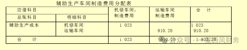

借:辅助生产成本       1933.2
       贷:制造费用--辅助生产车间      1933.2
  2)将辅助生产车间的制造费用分配转入辅助生产成本明细账,归集辅助生产费用。
  3)根据上列各种费用分配表,登记辅助生产成本明细账
  4)采用直接分配法分配辅助生产费用,机修车间提供修理劳务960小时,其中为运输车间修理40小时,为基本生产车间修理800小时,为行政管理部门修理120小时。运输车间提供运输劳务3600吨公里,其中为机修车间运输100吨公里,为基本生产车间运输910吨公里,为行政管理部门2590吨公里。
会计分录:
借:制造费用--基本生产车间      2515.96
      管理费用                           2835.2
      贷:辅助生产成本               5351.20

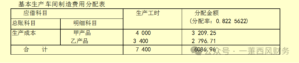

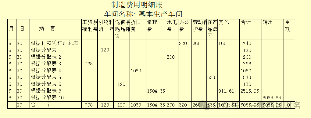

(5) 归集和分配基本生产车间的制造费用
 1)登记基本生产车间制造费用明细账
  2)编制基本生产车间制造费用分配表
会计分录:
借:基本生产成本                             6086.96
      贷:制造费用——基本生产车间    6086.96

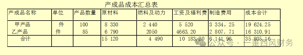

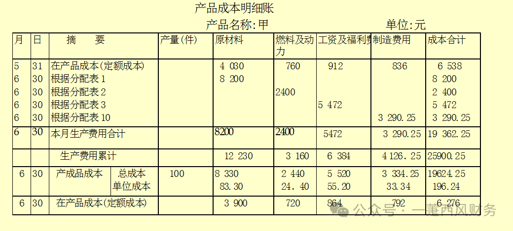

(6)登记产品成本明细账,归集甲,乙产品的生产费用,并采用适当的方法,分配计算甲乙产品的完工产品成本和月末在产品成本。
 1)登记产品成本明细账
借:产成品——甲产品            19624.25
                ——乙产品            16310.91
      贷:基本生产成本              35935.16
(7)汇编产成品成本汇总表
