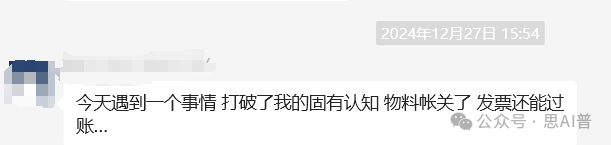

群里小伙伴遇到了个问题,表示:这个事情 打破了固有认知,物料帐关了 发票还能过账…
