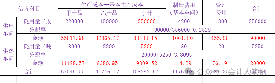

让我们以牛马企业为例,深入理解直接分配法的实际应用。牛马企业设有供电和供热两个辅助生产车间,两个车间的辅助生产明细账所归集的费用分别是:供电车间90000元,供热车间20000元;供电车间为生产甲乙产品、各车间管理部门和企业管理部门提供362000度电,其中供热车间耗电6000度;供热车间为生产甲乙产品、各车间及行政管理部门提供5370吨热力蒸汽,其中供电车间耗用120吨。采用直接分配法分配辅助生产费用,并编制“辅助生产费用分配表”。
按照直接分配法,我们首先计算的
供电车间分配率:90000÷(362000 - 6000)=0.2528元/ 度;
供热车间分配率:20000÷(5370 - 120)=3.8095元/ 度;
再根据各受益部门耗用量计算出相应分配金额,最终将供电车间及供热车间的费用分配计入有关科目及所属明细账,编制的会计分录如下:
借:生产成本 — 基本生产成本 — 甲产品 67046.55
      生产成本 — 基本生产成本 — 乙产品 41246.12
      制造费用 — 基本生产车间 1176.08
      管理费用 531.25
贷:生产成本 — 辅助生产成本 — 供电车间 90000
      生产成本 — 辅助生产成本 — 供热车间 20000
通过这样的分配,辅助生产费用如同被精准投递的包裹,顺利地到达了各个受益单位或产品的手中,完成了它们在成本核算中的使命。

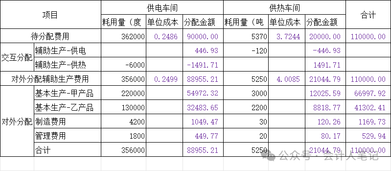

仍以牛马企业为例,在交互分配阶段,计算出供电车间应分配给供热车间的费用以及供热车间应分配给供电车间的费用,并编制分录:
借:生产成本 — 辅助生产成本 — 供电车间 446.93
      生产成本 — 辅助生产成本 — 供热车间 1491.14
      贷:生产成本 — 辅助生产成本 — 供电车间 1491.14
            生产成本 — 辅助生产成本 — 供热车间 446.93
经过交互分配后,重新计算供电车间和供热车间的实际费用,再进行对外分配,编制如下分录:
借:生产成本 — 基本生产成本 — 甲产品 66997.92
      生产成本 — 基本生产成本 — 乙产品 41302.41
      制造费用 — 基本生产车间 1169.73
      管理费用 529.94
      贷:生产成本 — 辅助生产成本 — 供电车间 88955.21
            生产成本 — 辅助生产成本 — 供热车间 21044.79
