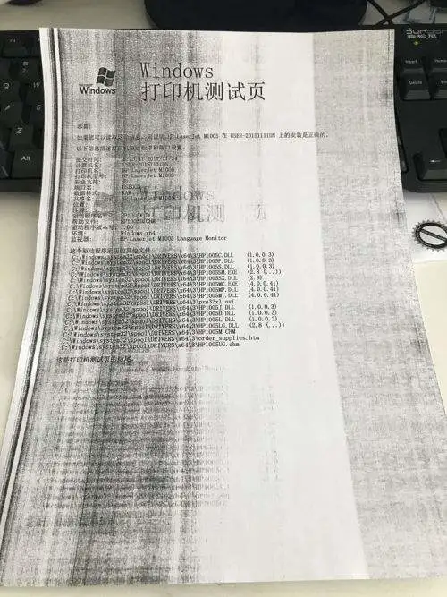

二、打印纸输出变黑
1、对于针式打印机,引起该故障的原因是色带脱毛、色带上油墨过多、打印头脏污、色带质量差和推杆位置调得太近等。
检修时应首先调节推杆位置,如故障不能排除,再更换色带,清洗打印头,一般即可排除故障。
2、对于喷墨打印机,应重点检查喷头是否损坏、墨水管是否破裂、墨水的型号是否正常等。

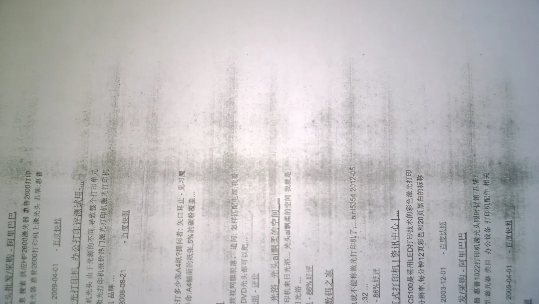

三、打印字符不全或字符不清晰
1.针式打印机
原因:
①打印色带使用时间过长。
②打印头长时间没有清洗,脏物太多;打印头有断针。
③打印头驱动电路有故障。
解决方法:
先调节一下打印头与打印辊间的间距,故障不能排除,可以换新色带。
如果是打印头断针或是驱动电路问题,就只能更换打印针或驱动管了
2.喷墨打印机
原因:
①墨盒墨尽。
②打印机长时间不用或受日光直射而导致喷嘴堵塞。
解决方法:可以换新墨盒或注墨水,如果墨盒未用完,可以断定是喷嘴堵塞。
取下墨盒(对于墨盒喷嘴不是一体的打印机,需要取下喷嘴),把喷嘴放在温水中浸泡一会儿,注意一定不要把电路板部分浸在水中,否则后果不堪设想。

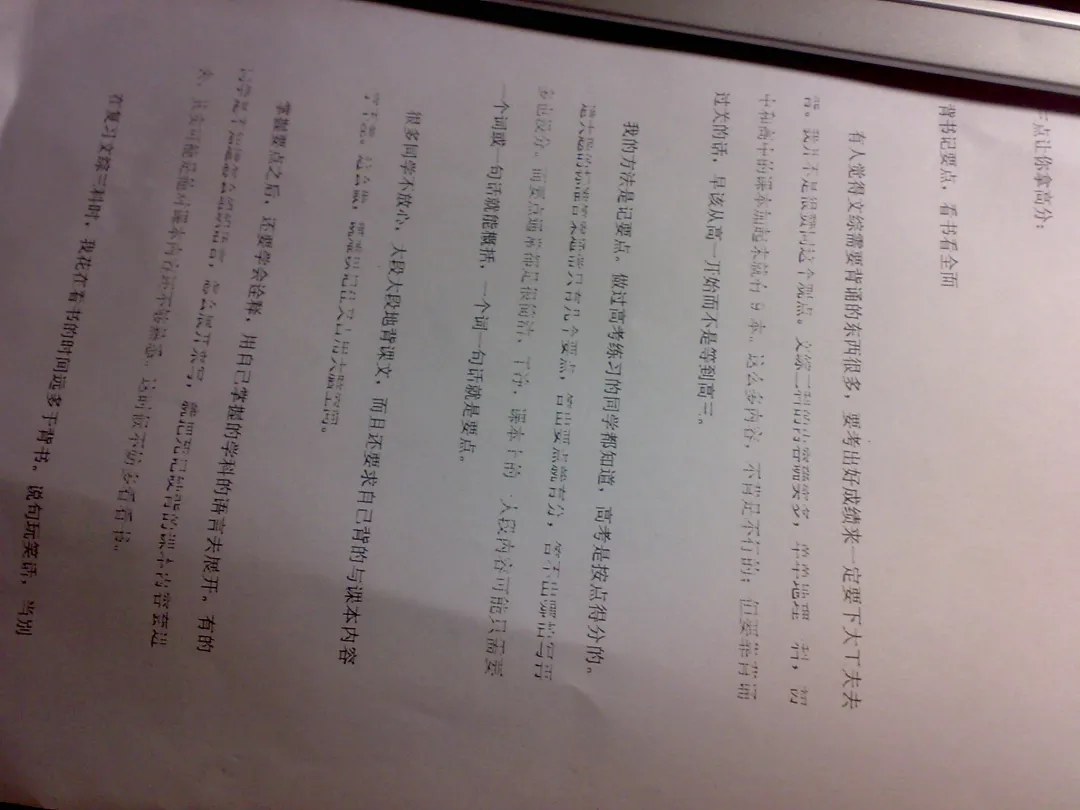

四、打印字迹偏淡
1.针式打印机
原因:大多是色带油墨干涸、打印头断针、推杆位置调得过远。
解决方法:更换色带和调节推杆。
2.喷墨打印机
原因:喷嘴堵塞、墨水过干、墨水型号不正确、输墨管内进空气、打印机工作温度过高都会引起本故障。
解决方法:应对喷头、墨水盒等进行检测更换。

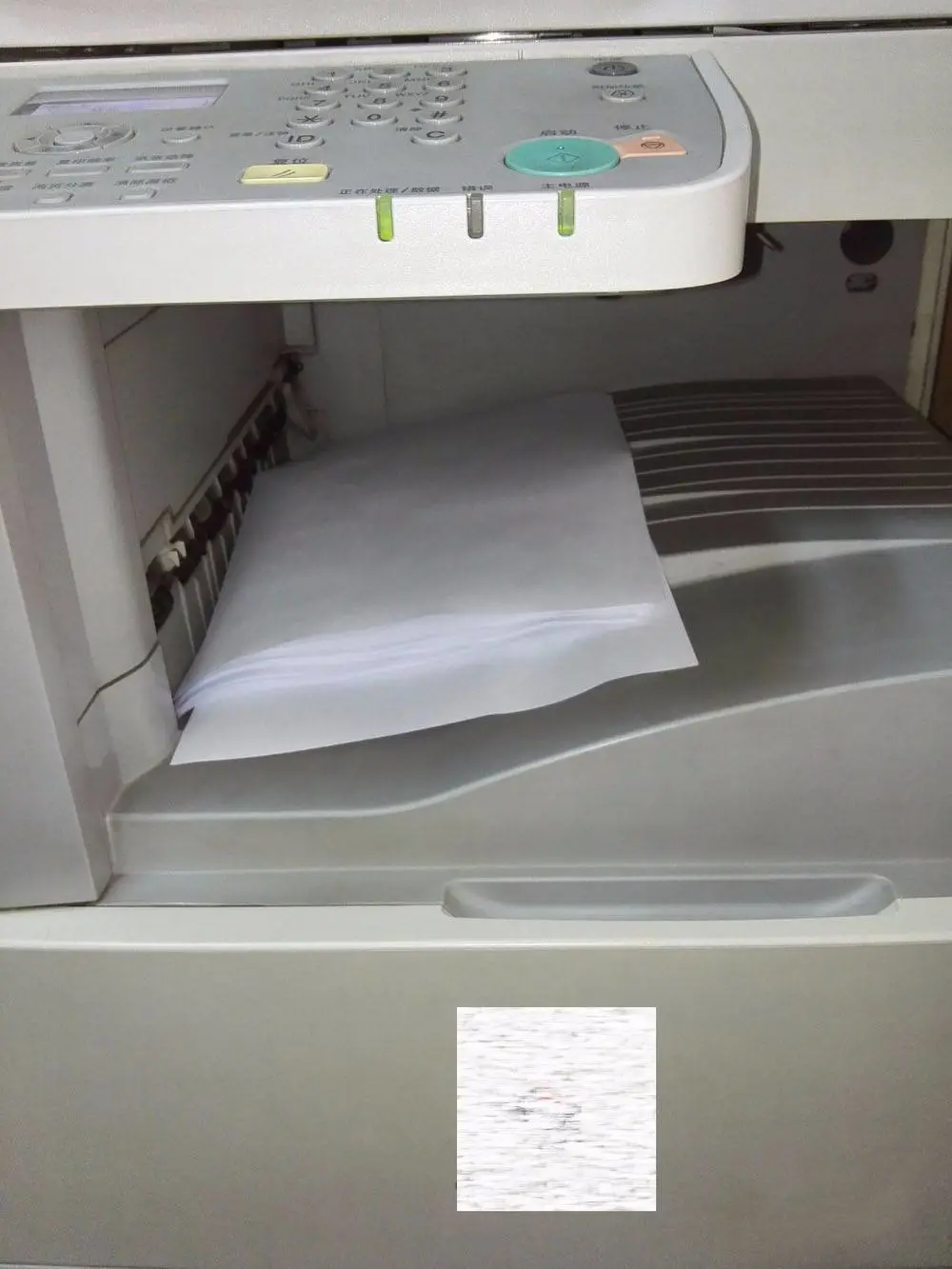

九、打印机卡纸或不能走纸
打印机最常见的故障是卡纸。出现这种故障时,操作面板上指示灯会发亮,并向主机发出一个报警信号。
其他原因:纸张输出路径内有杂物、输纸辊等部件转动失灵、纸盒不进纸、传感器故障等。
排除这种故障的方法十分简单,只需打开机盖,取下被卡的纸即可,但要注意,必须按进纸方向取纸,绝不可反方向转动任何旋钮。
如果经常卡纸,就要检查进纸通道,清除输出路径的杂物,纸的前部边缘要刚好在金属板的上面。检查出纸辊是否磨损或弹簧松脱,压力不够,即不能将纸送入机器。
出纸辊磨损,一时无法更换时,可用缠绕橡皮筋的办法进行应急处理。缠绕橡皮筋后,增大了搓纸摩擦力,能使进纸恢复正常。
此外,装纸盘安装不正常,纸张质量不好(过薄、过厚、受潮),也会造成卡纸或不能取纸的故障。
