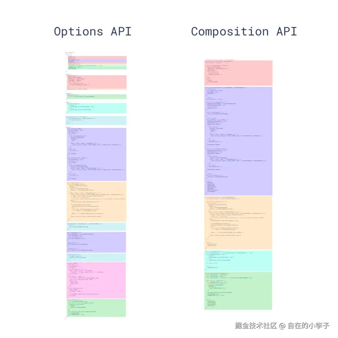

一个use只办一件事
Vue2始终是以页面为单位进行思考的,即一个vue只办一件事,至于提供的mixin也好,props也好,emit也好,都是为了服务这个vue本身的,所有也是为什么简单页面vue最好用。
但是伴随着一个vue的功能越来越多,代码也就越来越复杂,就变成了左图Options API的样子,再加上全局属性的乱加,mixins的乱用,组件的乱引,整体也变得越来越冗余,最终变成了大家吐槽的对象。
Vue3推出的组合式函数的概念,借鉴了React Hooks的写法,将原本一个vue一件事抽象成一个vue几件事,再用函数进行打包。最终就是Composition API的样子。所以我们开发时就应该顺应Vue3的思维:「一个use只办一件事」。
举几个案例:
  • useRequest --> 这个use只管请求,配置也好,初始化也好,都在内。
  • useNavbar -->  这个函数只管navBar
  • useDevice -->  这个函数只管设备相关的内容
  • useLoad  -->    这个函数只管加载
