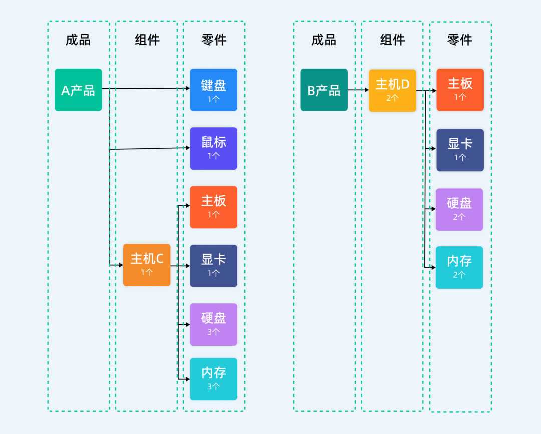

BOM(物料清单,Bill of Materials)
BOM就是一个产品是用哪些零部件或者材料做成的,一层层拆开,比如你要做一台电脑,需要主板、CPU、硬盘、显示屏这些部件,这些部件的清单就是BOM。
—— 为什么重要?
如果没有BOM,生产人员根本不知道一台产品具体要多少零件、该从哪领料。比如:你在生产线装电脑,BOM里写明一台电脑需要8颗螺丝,你就不会多领也不会少领。ERP里,BOM是每个工厂的基础,所有生产计划、采购计划都要靠它算出来。

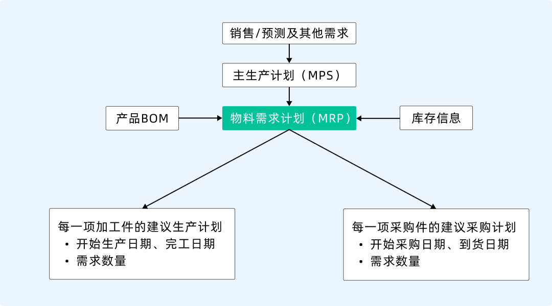

2
MRP(物料需求计划)
MRP帮你算“需要什么物料、需要多少、啥时候要”。它根据生产订单和BOM,一步步倒推,告诉你得准备多少原材料、啥时候进货合适。
工厂经常有两种情况特别头疼:
  • 原料不够:订单来了,发现原材料不够,生产线停摆。
  • 库存积压:买了一堆材料,却堆在仓库里压资金。
MRP的好处就是“算得清楚”,帮你既不多买,也不漏买。比如你要生产100台电脑,MRP会根据BOM和库存数据告诉你,可能还差500颗螺丝,需要提前一周采购。
