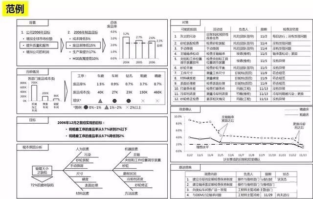

(4)A3报告
①What– 什么是A3报告
•用图表把问题、分析、改正措施、执行计划等内容囊括在一张A3纸上,形成一套完整的问题解决方案,并进行状态报告。
②Why –为何要进行A3报告
•以简单明确的沟通方式,让所有人都能了解。
•通过领导和团队的讨论和帮助,有助于仔细且全面分析问题,找到根本的解决办法。
•用标准方法来总结解决问题的方案,进行状态报告。

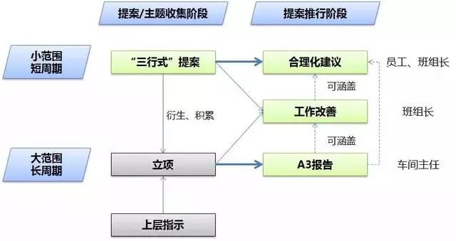

(5)各分类的关系

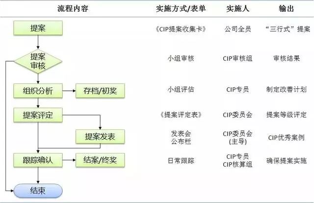

(2)流程

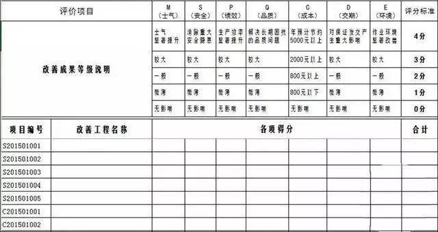

①初奖:
•提案经审核后,若予以采纳,即对提案人给予小额奖励。
②终奖:

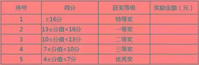

•在提案或项目实施完成或取得阶段性成果够给予奖励。
•针对提案或项目进行评分,根据分值评定等级奖励。

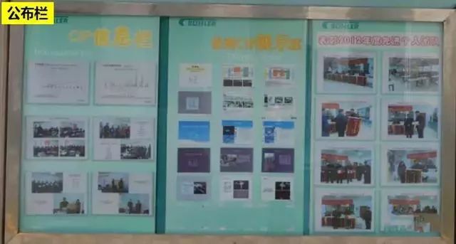

(4)公布
发表会:
•CIP发表会每月举办一次,选择当月内的优秀案例进行分享。
•CIP发表内容以合理化建议、工作改善、A3报告3种形式。
