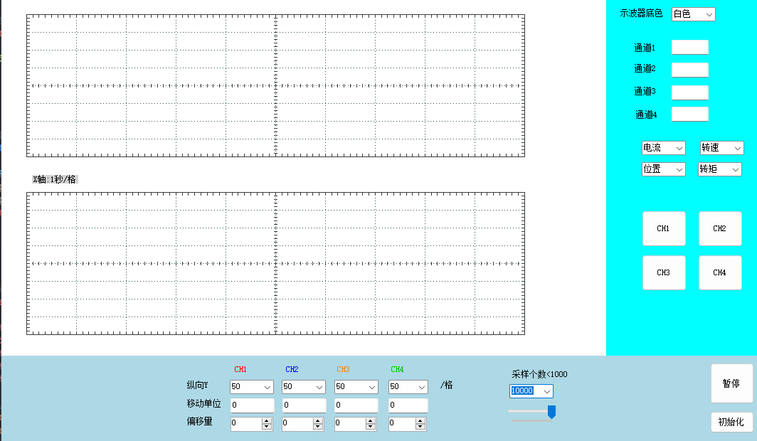

最开始学习别人的示波器制作,如下:
这个示波器的原理:
1.首先定义在示波器界面代码里或者自己创建一个缓存数据的类,在定义静态的队列用来缓存数据,这里四个通道,则是4个队列
 public static volatile Queue<int> quedata1 = new Queue<int>(dataCountMax);//通道1数据
 public static volatile Queue<int> quedata2 = new Queue<int>(10001);
 public static volatile Queue<int> quedata3 = new Queue<int>(10001);
 public static volatile Queue<int> quedata4 = new Queue<int>(10001);
2.在接收数据的地方先出一个数据,再进一个数据
 FrmScope.quedata1.Dequeue();
 FrmScope.quedata1.Enqueue(comData.data1);
 FrmScope.quedata2.Dequeue();
 FrmScope.quedata2.Enqueue(comData.data2);
 FrmScope.quedata3.Dequeue();
 FrmScope.uedata3.Enqueue(comData.data3);
 FrmScope.quedata4.Dequeue();
 FrmScope.quedata4.Enqueue(comData.data4);
3.打开示波器界面时,先将队列填满
for (int i = 0; i < dataCountMax; i++)
    if (quedata1.Count < dataCountMax)
        quedata1.Enqueue(0);
        quedata2.Enqueue(0);
        quedata3.Enqueue(0);
        quedata4.Enqueue(0);
4.将队列转化为数组赋值给自己画好的控件进行定时刷新,只要保证每个数据自己的采样时间间隔一样,波形应该就很完美
if (ScopeRun)
    QueToArray(quedata1, arrScope1);
    QueToArray(quedata2, arrScope2);
    QueToArray(quedata3, arrScope3);
    QueToArray(quedata4, arrScope4);
Invalidate();//刷新显示

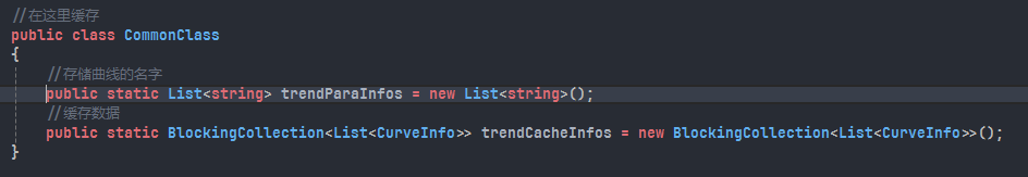

1.首先我们先和上方一样,肯定要定义一个数据缓存的队列。不过,我们这里先定义了一个曲线实体类,用来存储数据,定义了一个公共类来缓存曲线以及索引曲线的名字,队列采用的是阻塞队列(生产者与消费者问题)。

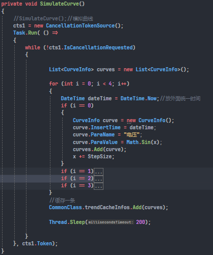

2.模拟一下生产数据,存入队列

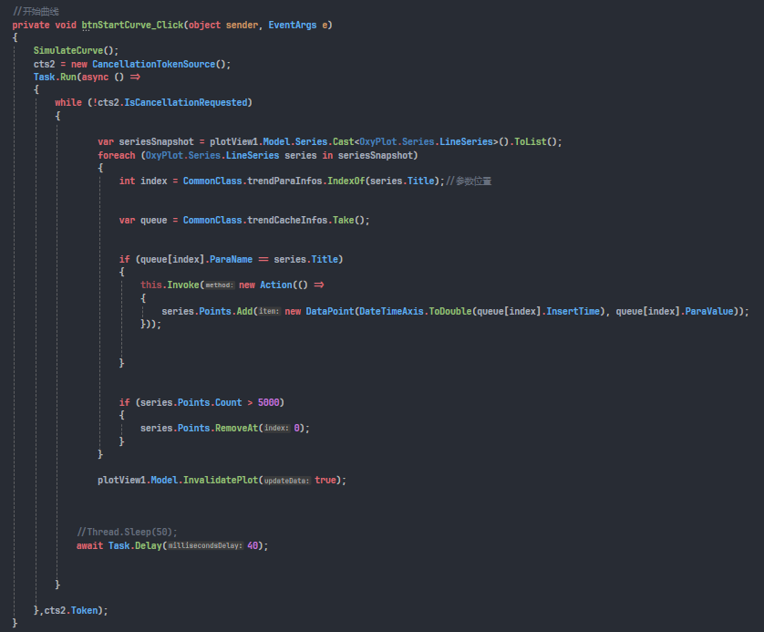

当然,上面做的过程中还有一些错误得必坑:
1.我存储的时候不存储时间可以不?我觉得实际过程中如果横坐标为点的个数的话,那你曲线采样的时间则是消费者的延时时间,特别是在出现故障再次恢复曲线时会出现时间间隔导致波形问题。
2.遍历曲线之前要先转化为list,不要在foreach里面去tolist,当你添加曲线时偶尔会报错。
3.消费者的时间可以往短了放,因为你横坐标为时间,不会影响实际的波形。

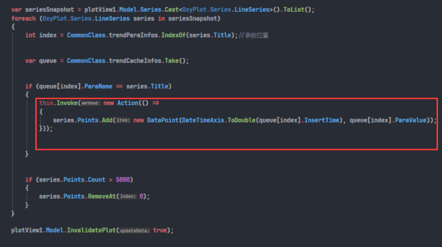

4.就是多线程里this.Invok的问题了,千万不要为了省事情,while循环里面先套个Invoke再说,这样是会耗时间的,只要针对你需要委托的地方用就行,别乱用。
