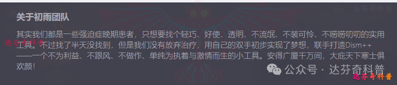

一款完全免费免安装无广告的良心软件,如下图所示,他的设计团队的自我介绍,颇有侠义之心。软件简单干净,使用方法也很简单。

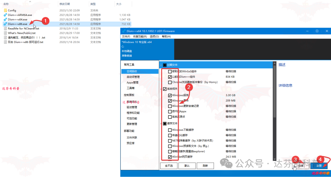

使用方法:如下图所示,

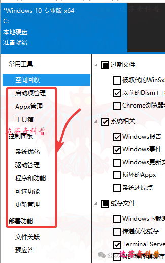

1,下载完成后,用7-zip进行解压;解压双击“Dism++x86.exe”文件,即可打开Dism++x86 UEFI Firmware窗口;
2,点击“空间回收”任务栏,右侧窗口即可显示可以扫描清理的文件类型,可以根据自己的需求在相应的选项前方括号内打“√”选择,也可保持默认或全选;
3,点击右下方的“扫描”选项,即开启文件扫描;
4,待扫描结束后,点击右边紧挨着的“清理”选项即可完成清理,快速方便。
 另,顺带提下,此软件不仅可进行空间清理,同时还可对开机启动项进行设置,对驱动管理,系统优化等多项功能,有兴趣的小伙伴可以进行更多探索。

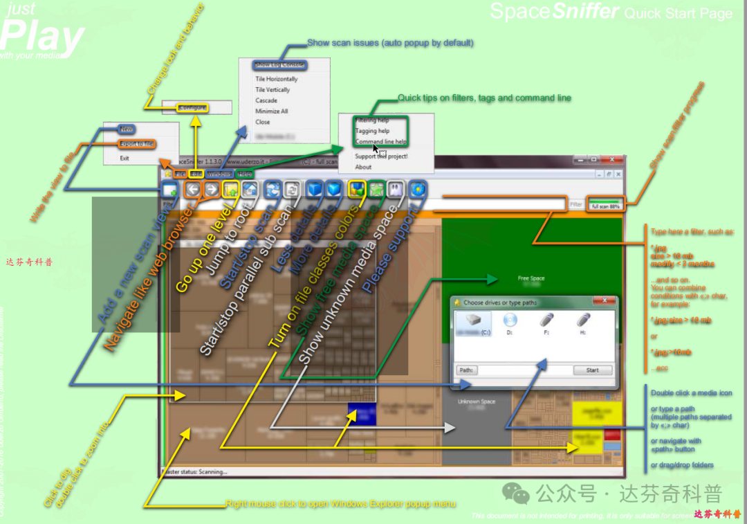

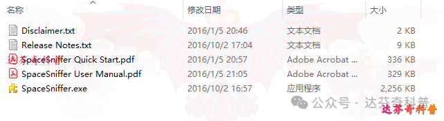

1,下载后用7-zip解压文件,如下图所示,可以看到有多个文件,其中两个PDF文件为快速上手教程和详细使用教程;点击“SpaceSniffer Quick Start”后,即可打开下图所示的快速上手图示;

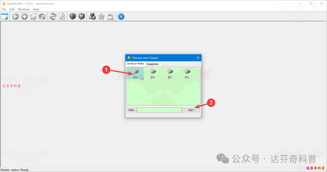

2,双击“SpaceSniffer.exe”文件,打开如下图所示的窗口,选择“C盘”,点击“Start”,软件即开始扫描C盘所有文件及文件夹;

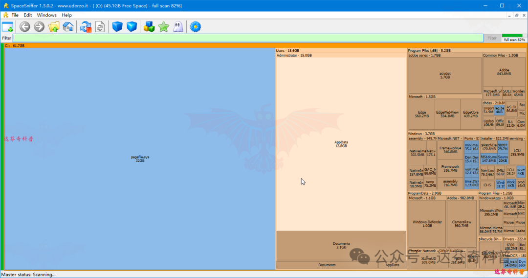

3,如图所示,即SpaceSniffer扫描文件和文件夹的结果,软件以方框大小和颜色展示不同的大小和文件,此时你即可直观查找占用空间大的文件夹,然后予以删除清理。
4,使用此软件时需小心,删除掉某些文件可能导致软件不可用。
