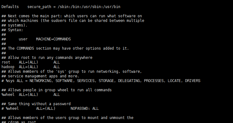

b.可为 hadoop 用户增加管理员权限,方便部署,避免一些对新手来说比较棘手的权限问题
visudo
找到 root ALL=(ALL) ALL 这行(应该在第98行,可以先按一下键盘上的 ESC 键,然后输入 :98 (按一下冒号,接着输入98,再按回车键),可以直接跳到第98行 ),然后在这行下面增加一行内容:hadoop ALL=(ALL) ALL (当中的间隔为tab),如下图所示:

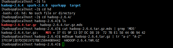

下载时强烈建议也下载 hadoop-2.x.y.tar.gz.mds 这个文件,该文件包含了检验值可用于检查 hadoop-2.x.y.tar.gz 的完整性,否则若文件发生了损坏或下载不完整,Hadoop 将无法正常运行。
校验一下下载文件是否完整
cat hadoop-2.6.4.tar.gz.mds | grep 'MD5' # 列出md5检验值
md5sum hadoop-2.6.4.tar.gz | tr "a-z" "A-Z"

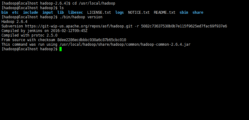

Hadoop 解压后即可使用。输入如下命令来检查 Hadoop 是否可用,成功则会显示 Hadoop 版本信息:
cd /usr/local/hadoop
./bin/hadoop version

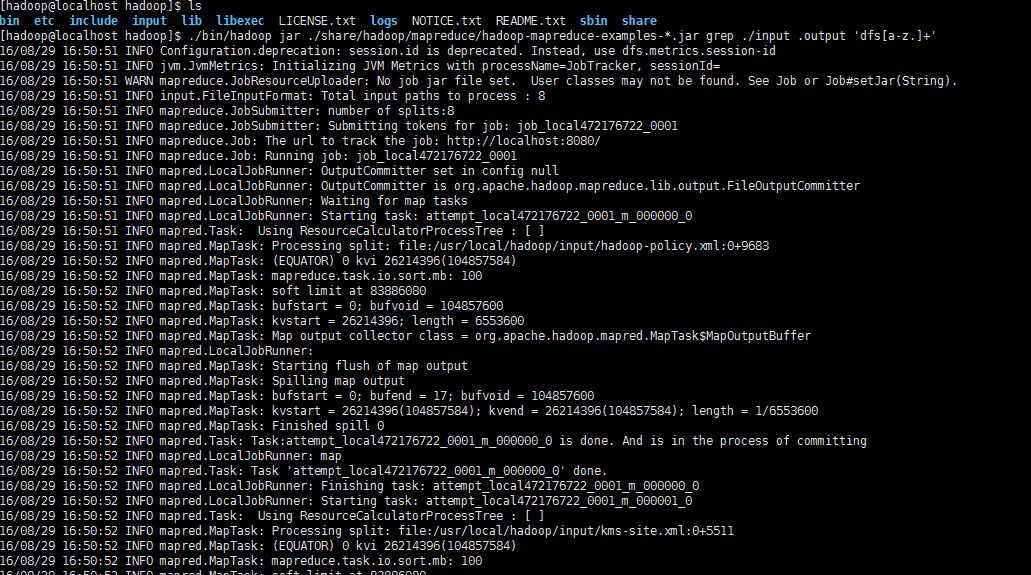

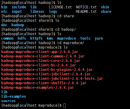

现在我们可以执行例子来感受下 Hadoop 的运行。Hadoop 附带了丰富的例子(运行 ./bin/hadoop jar ./share/hadoop/mapreduce/hadoop-mapreduce-examples-2.6.4.jar 可以看到所有例子),包括 wordcount、terasort、join、grep 等。
在此我们选择运行 grep 例子,我们将 input 文件夹中的所有文件作为输入,筛选当中符合正则表达式 dfs[a-z.]+ 的单词并统计出现的次数,最后输出结果到 output 文件夹中
mkdir ./input
cp ./etc/hadoop/*.xml ./input   # 将配置文件作为输入文件
./bin/hadoop jar ./share/hadoop/mapreduce/hadoop-mapreduce-examples-*.jar grep ./input ./output 'dfs[a-z.]+'
cat ./output/*

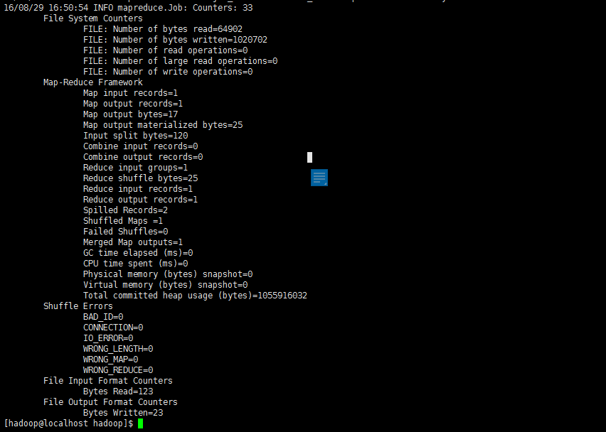

执行信息会很多,最后结果如下图所示:
注意,Hadoop 默认不会覆盖结果文件,因此再次运行上面实例会提示出错,需要先将 ./output 删除。

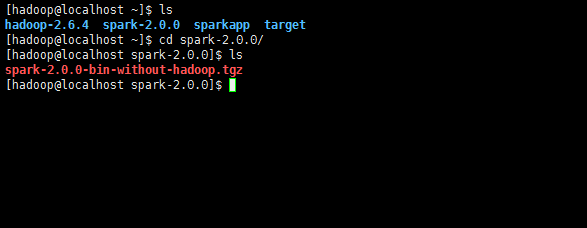

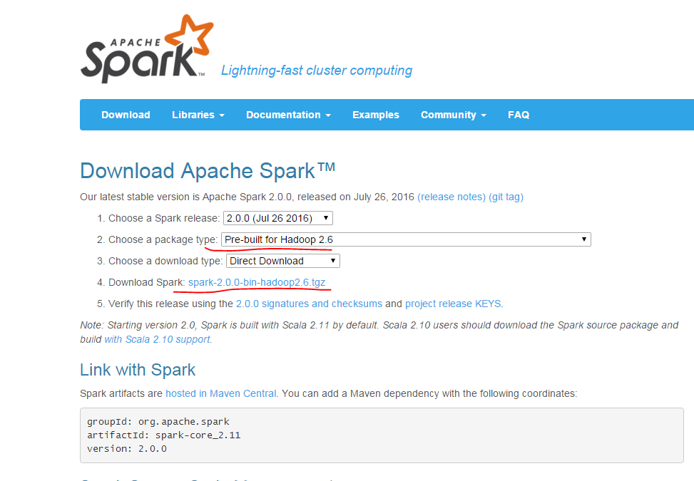

a.先到官网下载安装包
注意第二项要选择和自己hadoop版本相匹配的spark版本,然后在第4项点击下载。若无图形界面,可用windows系统下载完成后传送到centos中。
b.安装spark
sudo tar -zxf ~/spark-2.0.0/spark-2.0.0-bin-without-hadoop.tgz -C /usr/local/
cd /usr/local
sudo mv ./spark-1.6.0-bin-without-hadoop/ ./spark
sudo chown -R hadoop:hadoop ./spark          # 此处的 hadoop为用户名

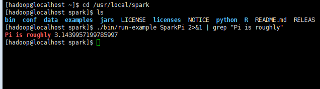

./bin/run-example SparkPi
执行时会输出非常多的运行信息,输出结果不容易找到,可以通过 grep 命令进行过滤(命令中的 2>&1 可以将所有的信息都输出到 stdout 中,否则由于输出日志的性质,还是会输出到屏幕中):
cd /usr/local/spark
./bin/run-example SparkPi 2>&1 | grep "Pi is roughly"
过滤后的运行结果如下图所示,可以得到 π 的 近似值 :

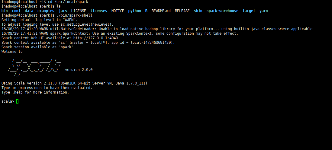

cd /usr/local/spark
./bin/spark-shell

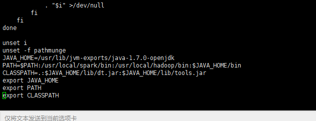

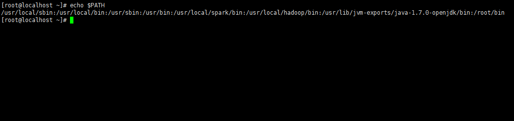

找到PATH参数,在最后添加spark和hadoop的环境变量,具体到bin即可。注意每条之间使用冒号隔开。如下图
修改完成,保存退出,执行
source /ect/profile
文件生效。同样可以使用echo $PATH 来查看环境变量是否添加成功。

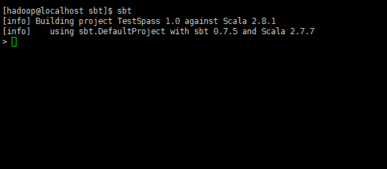

b.安装sbt
SBT(Simple Build Tool)即简单构造工具,它是用scala写的,具有强大的依赖管理功能,所有任务的创建都支持Scala,可连续执行命令。可以在工程的上下文里启动REPL。
一般来说,使用 Scala 编写的程序需要使用 sbt 进行编译打包,相应的,Java 程序使用 Maven 编译打包,而 Python 程序通过 spark-submit 直接提交。但是scala也可以使用maven来打包,不过配置起来较为复杂。这里就不再赘述了。
到官网下载安装包(http://www.scala-sbt.org/)。安装到/usr/local/sbt文件夹中
sudo mkdir /usr/local/sbt
sudo chown -R hadoop /usr/local/sbt      # 此处的 hadoop 为你的用户名
cd /usr/local/sbt

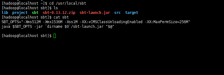

接着在 /usr/local/sbt 中创建 sbt 脚本(vim ./sbt),添加如下内容:
SBT_OPTS="-Xms512M -Xmx1536M -Xss1M -XX:+CMSClassUnloadingEnabled -XX:MaxPermSize=256M"
java $SBT_OPTS -jar `dirname $0`/sbt-launch.jar "$@"
注意这里的最后一行的 dirname 0,它是被倒引号括起来的,不是单引号。被倒引号括起来的东西表示要执行的命令。dirname0,它是被倒引号括起来的,不是单引号。被倒引号括起来的东西表示要执行的命令。dirname0 只能用在脚本中,在命令行中是无效的,它的意思是去当前脚本所在位置的路径。
很明显。这里你要检查/usr/local/sbt 夹下sbt-launch.jar这个文件是否存在。因为笔者和网上众多教程都提到了,因为网络的原因,sbt下载的时候,这个依赖包有可能缺失。如果没有,请自行下载(http://pan.baidu.com/s/1gfHO7Ub)

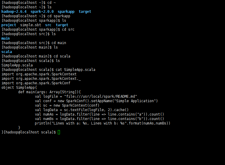

d.编写独立程序
这里我们借用官网上的一个小的demo.
cd ~
cd sparkapp/src/main/scala
vi SimpleApp.scala
文件内容为程序主体
/* SimpleApp.scala */
import org.apache.spark.SparkContext
import org.apache.spark.SparkContext._
import org.apache.spark.SparkConf
object SimpleApp {
  def main(args: Array[String]) {
    val logFile = "file:///usr/local/spark/README.md" // Should be some file on your system
    val conf = new SparkConf().setAppName("Simple Application")
    val sc = new SparkContext(conf)
    val logData = sc.textFile(logFile, 2).cache()
    val numAs = logData.filter(line => line.contains("a")).count()
    val numBs = logData.filter(line => line.contains("b")).count()
    println("Lines with a: %s, Lines with b: %s".format(numAs, numBs))

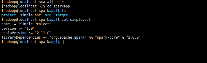

e.添加配置文件
cd ~
cd sparkapp/
vi simple.bat
文件添加下面内容
name := "Simple Project"
version := "1.0"
scalaVersion := "2.11.8"
libraryDependencies += "org.apache.spark" %% "spark-core" % "2.0.0"
*注意,这里的scalaVersion和spark-core后面的版本号都要换成你自己的。

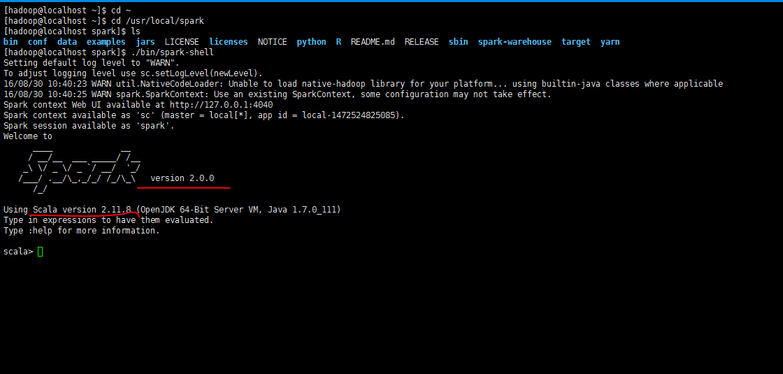

这两个版本号,在启动spark的时候有显示。如下图*

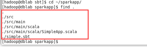

至此为止,检查一下工程目录结构
cd ~
cd sparkapp
find .

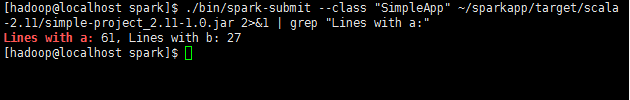

./bin/spark-submit --class "SimpleApp" ~/sparkapp/target/scala-2.11/simple-project_2.11-1.0.jar
输出信息较多,可使用grep过滤结果
.bin/spark-submit --class "SimpleApp" ~/sparkapp/target/scala-2.11/simple-project_2.11-1.0.jar 2>&1 | grep "Lines with a:"
