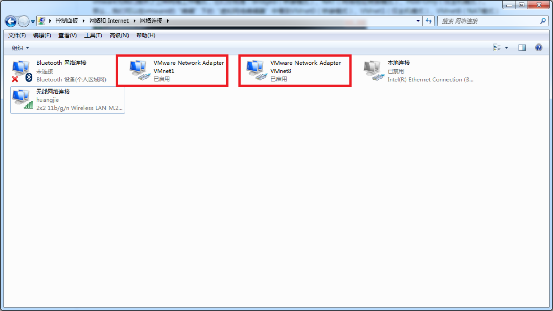

并且在物理机的网络连接中可以看到两张虚拟网卡VMnet1和VMnet8,  这两种网卡分别作用于仅主机模式与NAT模式。
如果将这两块不小心卸载,  可以在vmware的 "编辑" 下的 "虚拟网络编辑器" 中点击 "还原默认设置"。

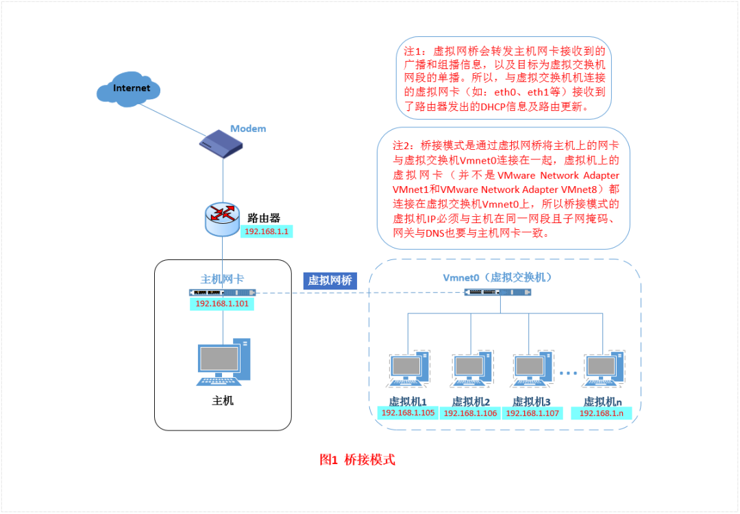

桥接模式是将主机网卡与虚拟机虚拟的网卡利用虚拟网桥进行通信。
在桥接的作用下,  类似于把物理主机虚拟为一个交换机,  所有设置桥接模式的虚拟机都将连接到这个交换机的一个接口上;
同样物理主机也插在这个交换机中,  所以桥接下的网卡与网卡都是交换模式的,  可以相互访问而不干扰。
虚拟机ip地址需要与主机在同一个网段,  如果虚拟主机要联网,  则要求网关与DNS要与主机的网卡保持一致。
网络的结构如图:

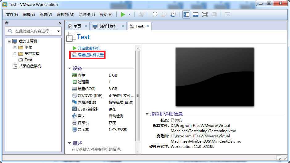

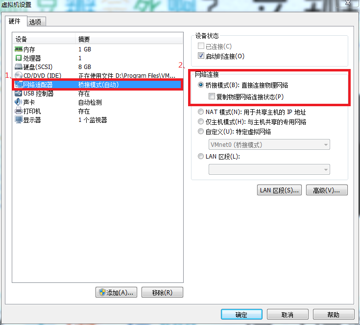

点击编辑虚拟机设置,这个设置可以设置虚拟机的配置,自然包括网卡。
找到网络适配器 ,  然后找到 桥接模式,点击,然后点击确定。

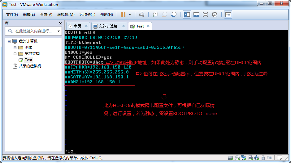

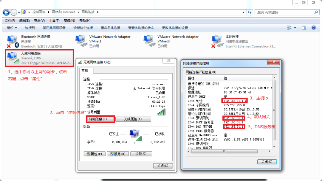

之后  查看一下主机的ip地址、网关、DNS等信息。

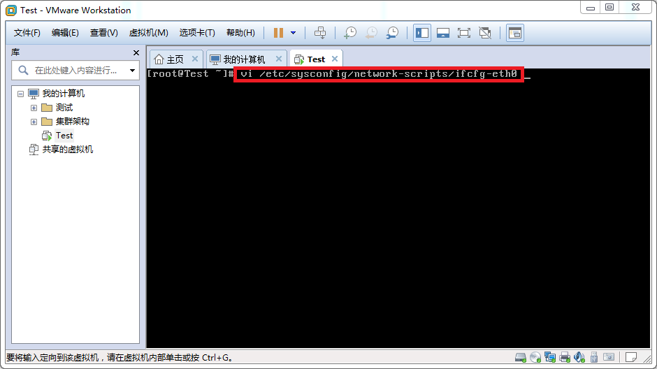

然后进如系统,  打开终端输入 vi /etc/sysconfig/network-scripts/ifcfg-eth0,编辑网卡配置信息。
输入以下内容:

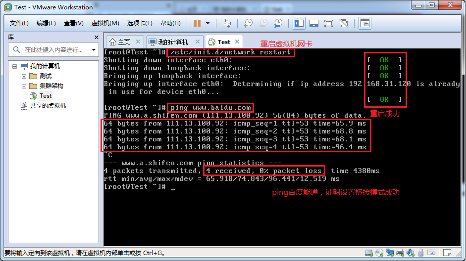

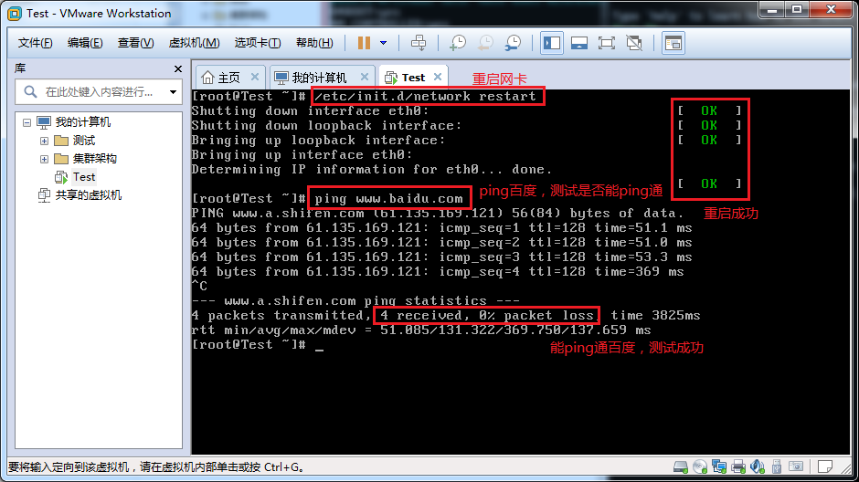

然后ESC返回命令模式,输入 :wq! 保存退出,  然后重启网卡或者重启系统,  然后使用ping命令ping百度  看看能否接收到数据包。
如果能ping通百度,  配置完成。

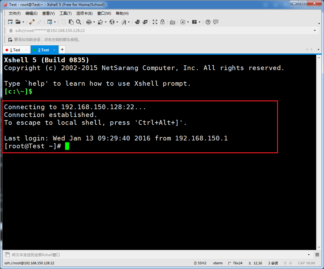

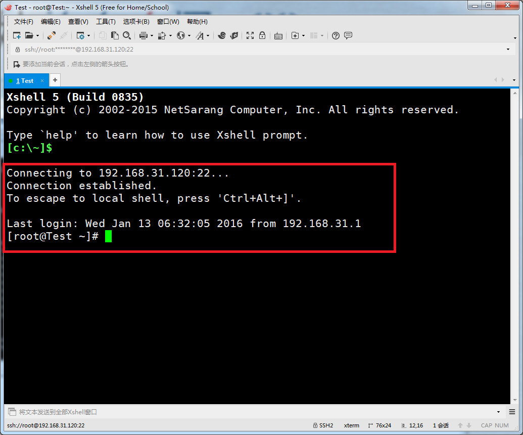

我们使用Xshell测试一下虚拟机与主机之间的连接,查看是否能够进行信息交换。
可见主机与虚拟机通信正常。

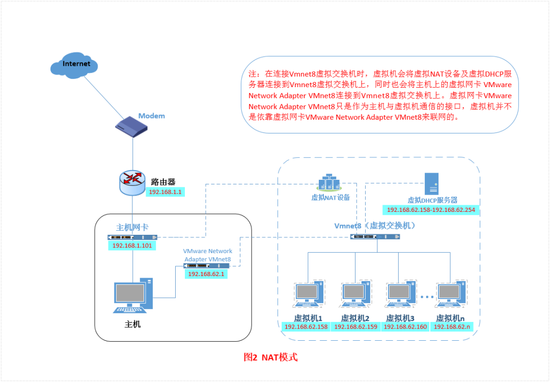

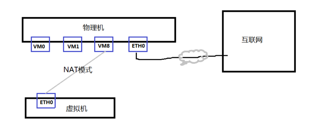

NAT模式是利用 NAT设备 和 DHCP服务器 ,  让虚拟机可以联网。
在NAT模式中,主机网卡直接与虚拟NAT设备相连,然后虚拟NAT设备与虚拟DHCP服务器一起连接在虚拟交换机VMnet8上,这样就实现了虚拟机联网。

NAT模式借助虚拟NAT设备和虚拟DHCP服务器,使得虚拟机可以联网。结构图如下:
从上图中我们可以看出,  主机网卡与虚拟NAT设备直接连接,  然后NAT设备与DHCP服务器均链接到VMnet8上,  这样就实现了虚拟机联网。
其中VMnet8虚拟网卡为了实现主机与虚拟机之间的沟通。

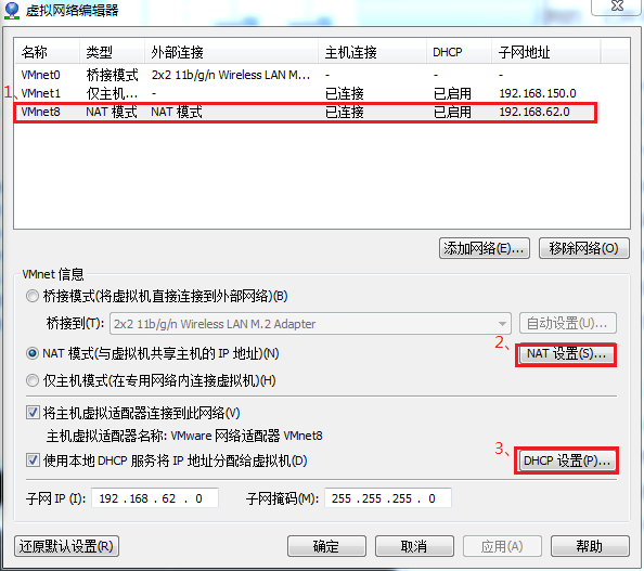

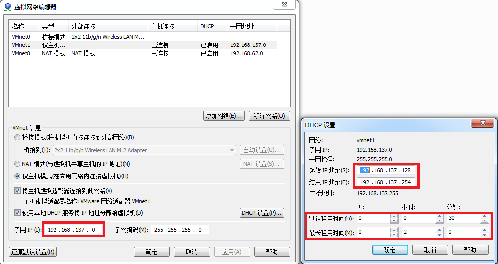

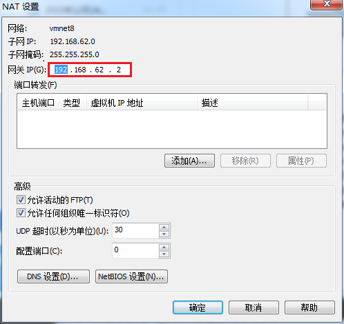

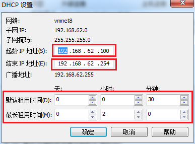

打开vmware的虚拟网络编辑器,可以设置NAT参数及DHCP参数。
NAT参数
DHCP参数

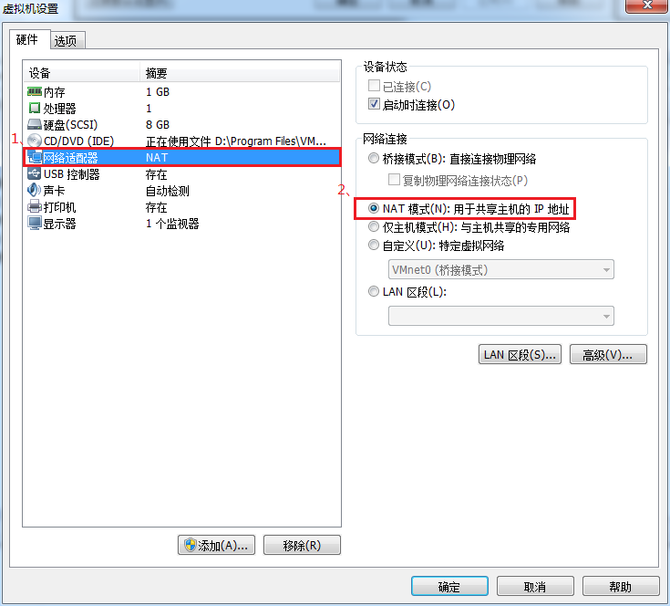

同样,点击虚拟机设置调整网络模式。
进系统,敲命令vi /etc/sysconfig/network-scripts/ifcfg-eth0。
保存退出,ping百度。

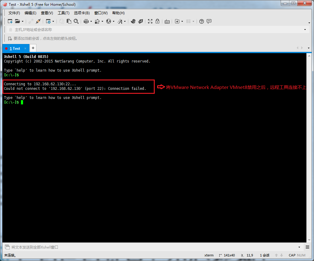

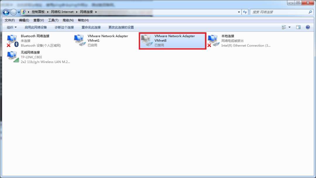

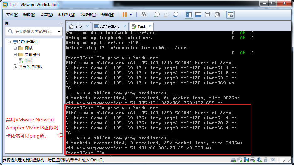

现在我们来验证一下VMnet8的作用。禁用VMnet8,进入虚拟机重新ping百度。
能通,用Xshell测试,发现不能连接。
重新启动网卡VMnet8发现可以连接上了。
总结:用虚拟NAT设备和虚拟DHCP服务器来让虚拟机联网  而VMnet8是用来主机与虚拟机通信。

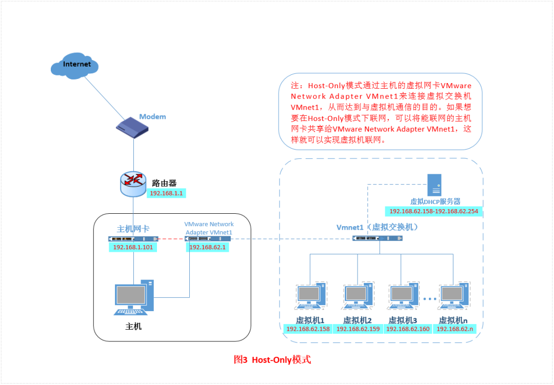

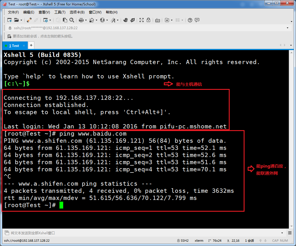

Host-Only-仅主机模式
Host-Only就是NAT模式删了NAT设备,  用VMnet1网卡连接VMnet1虚拟交换机来与虚拟机通信的,  可见Host-Only将虚拟机与外部网络隔离,  虚拟机只与主机相互通讯。
网络的结构如图:
要使虚拟机能上网,  可以把主机的网卡共享给VMnet1网卡。

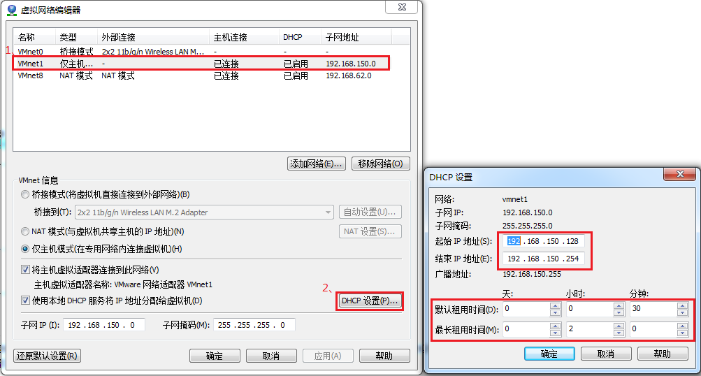

同样,打开虚拟网络编辑器,然后配置一下 DHCP设置,配置一下起始和终止IP。

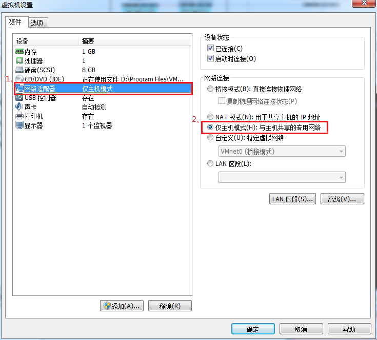

设置虚拟机的联网模式:
然后同样操作。
保存退出,  然后重启网卡, 测试与主机之间的连通性。
可以通讯,这时我们让虚拟机通信。

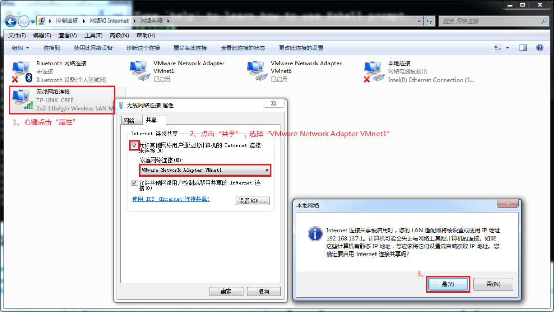

主机进入网络连接,鼠标右击上网的网卡属性,选择共享选项卡,勾选共享,下方选择vM1网卡,点击确定。
点击确定,强制将VM1的ip设置成 192.168.137.1,然后调整虚拟机的DHCP的子网和起始地址。
配置网卡,  VM1网卡作为路由。
重启网卡,  然后测试能否ping通百度以及远程登录。
测试结果证明可以使得虚拟机连接外网。
步骤基本和NAT一样,设置固定IP时虚拟机IP要和VMnet1在同一网段,网关一致,DNS地址要和主机相同。
