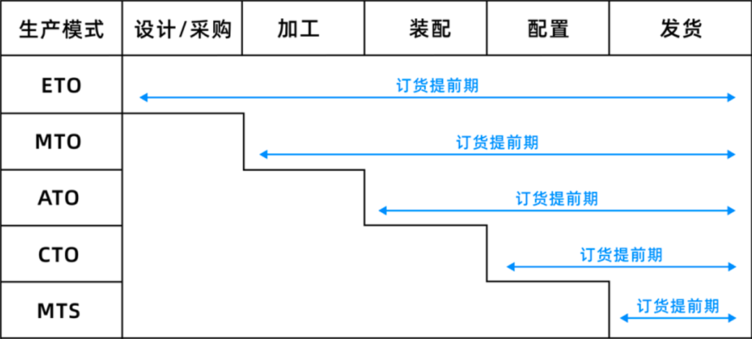

五大生产模式的差异
从库存控制角度来看:
ETO 模式侧重于原材料库存管理,以应对定制设计所需的物料供应。
MTO 模式重点是原材料库存,保障生产启动的原料供应。
ATO 和 CTO 模式更关注半成品和原材料库存,确保在订单到达时能快速组装。
MTS 模式则根据预测管理成品、半成品和原材料库存,保证快速交付。
从订货提前期来看差异:
MTS 交货期最短,库存最大,有成品库存压力;
ATO/CTO 交货期仅是装配时间,成品库存较少,有半成品、原材料库存压力;
MTO 交货期较长,有少量原材料库存压力;
ETO 交货期最长,库存较少,无库存压力。
