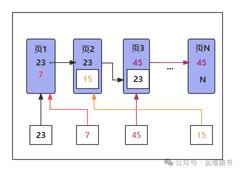

2. 无序主键(例如UUID)
存储性能:
  • 插入数据:UUID是随机生成的无序字符串,新插入数据无法确定插入位置,通常会插入到B+树的中间位置。每次插入都可能导致页分裂并重新组织索引,增加了数据重排的次数,导致存储开销更大。
  • 数据页分裂:由于无序主键的随机性,数据插入分布不规律,页分裂频繁。当数据页满了时,系统会强制在中间位置插入新页,使得一部分记录被移动到新页。页分裂和数据移动会导致数据页利用率降低,影响插入性能。
查询性能:
  • 数据分布在更多的非连续数据页中,影响了范围查询的效率。每次查询需要在多个不相邻的数据页中获取数据,磁盘的随机读写增加,导致查询性能下降。
