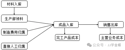

产品的流转:
绿色字体部分,每一步都产生了会计分录。
存货的构成:

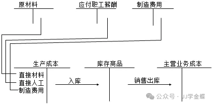

(二)生产领用原材料
借:生产成本—基本生产成本—直接材料
       贷:原材料
(三)制造费用归集
什么样的费用计入制造费用?
生产管理人员工资社保 (间接人工)、福利费、差旅交通费、劳动保护费、折旧费、租赁费、物料消耗、低值易耗品摊销、检测费、水电费、办公费、装卸费等车间负担的费用。
制造费用中日常费用的归集,主要来源于日常费用报销,这部分主要来源于费用会计的日常凭证录入。
工资社保 、折旧费用一般都在月末计提,这部分费用有的企业是总账会计在做 ,有的企业会有专人负责。
①归集制造费用
借:制造费用—职工薪酬等
       贷:库存现金
             银行存款
             应付账款
             其他应付款 ……
②制造费用结转
借:生产成本—基本生产成本—制造费用
       贷:制造费用—职工薪酬
                           —办公费
                           —折旧费
                          —福利费
                          —其他
