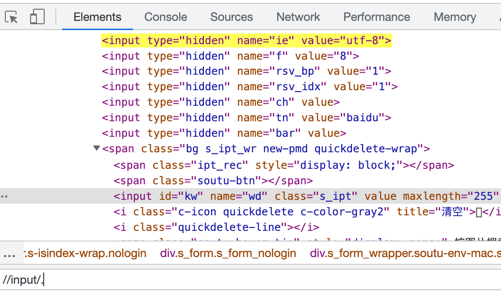

  2. //: 模糊查找标签,也就是不考虑他们的位置,只要找到复合标签名称的标签就行比如//input就会找到当前页面上所有的input元素
一般定位元素,都是使用模糊查找,因为这样更加灵活。如果前端改了元素,使用xpath绝对路径定位的元素大概率会受到影响,而用模糊查找的xpath路径可能是不需要修改元素定位表达式的。

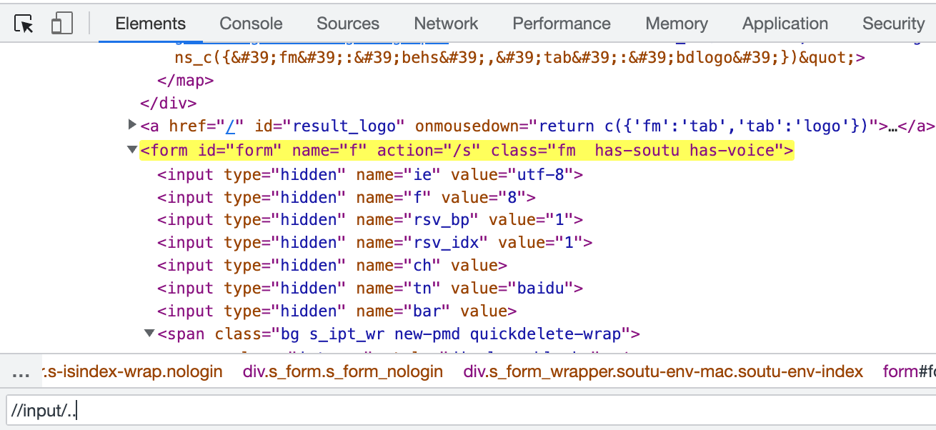

  2. ..:选取当前节点的父节点

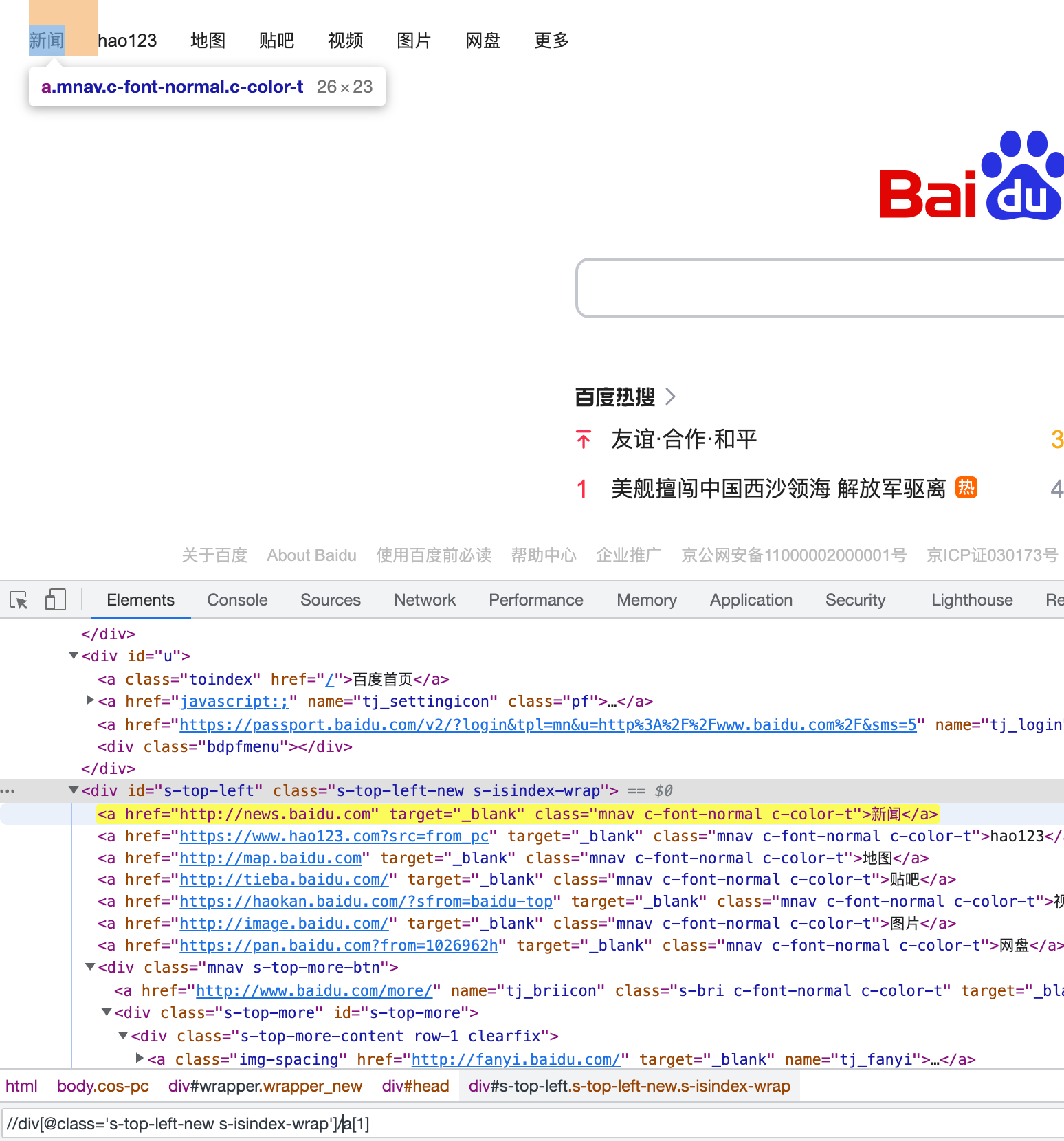

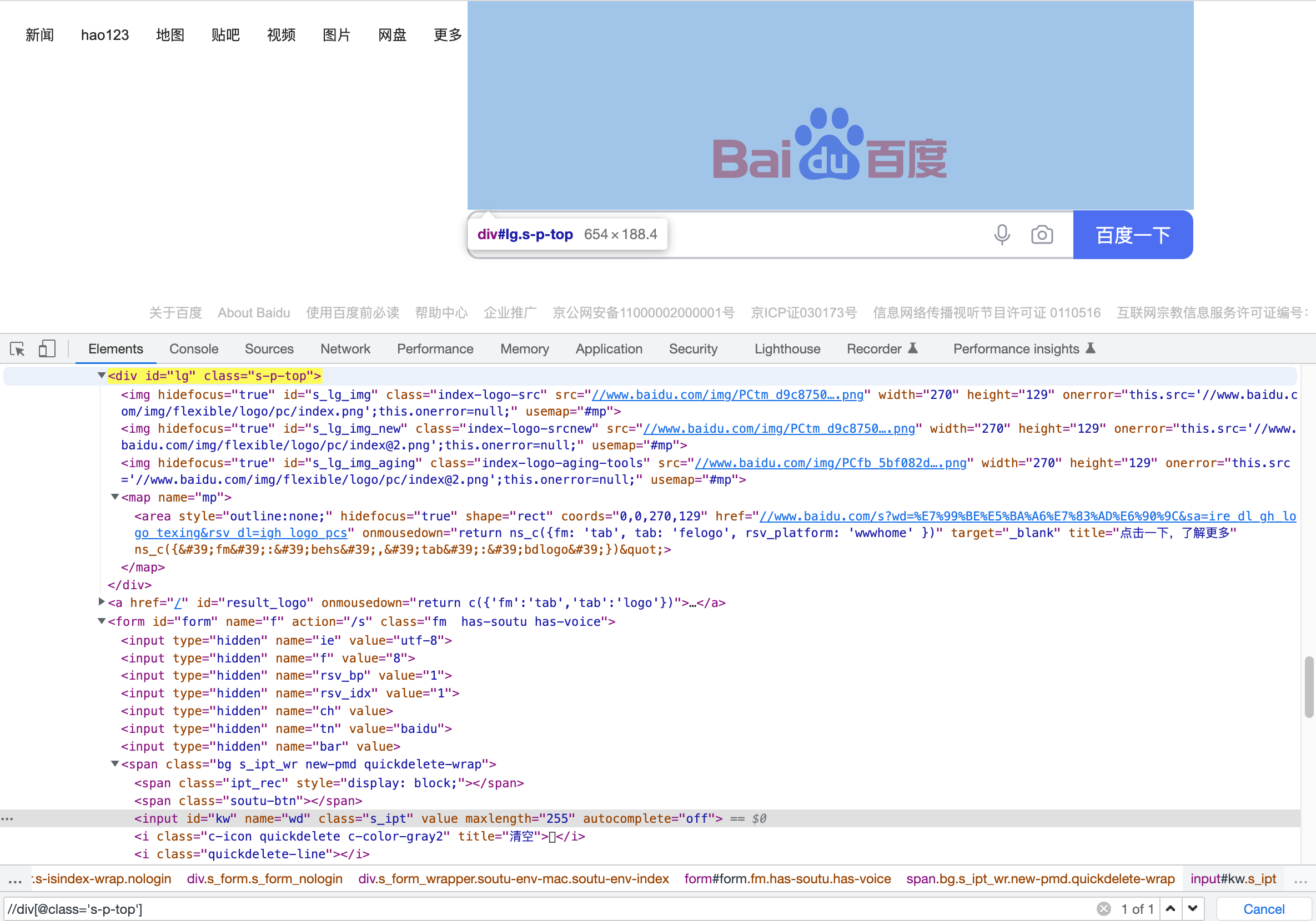

  3. //div[@class='s-p-top']: 选取所有标签名为div,属性class值为s-p-top的元素

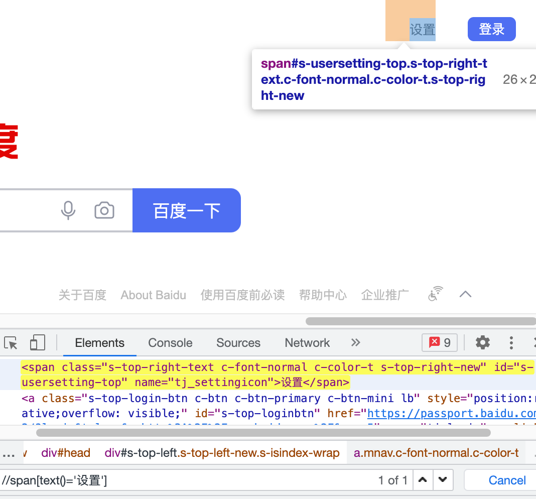

  4. //span[text()='设置']:选取所有标签名为span,span标签的文字内容为’设置’的元素

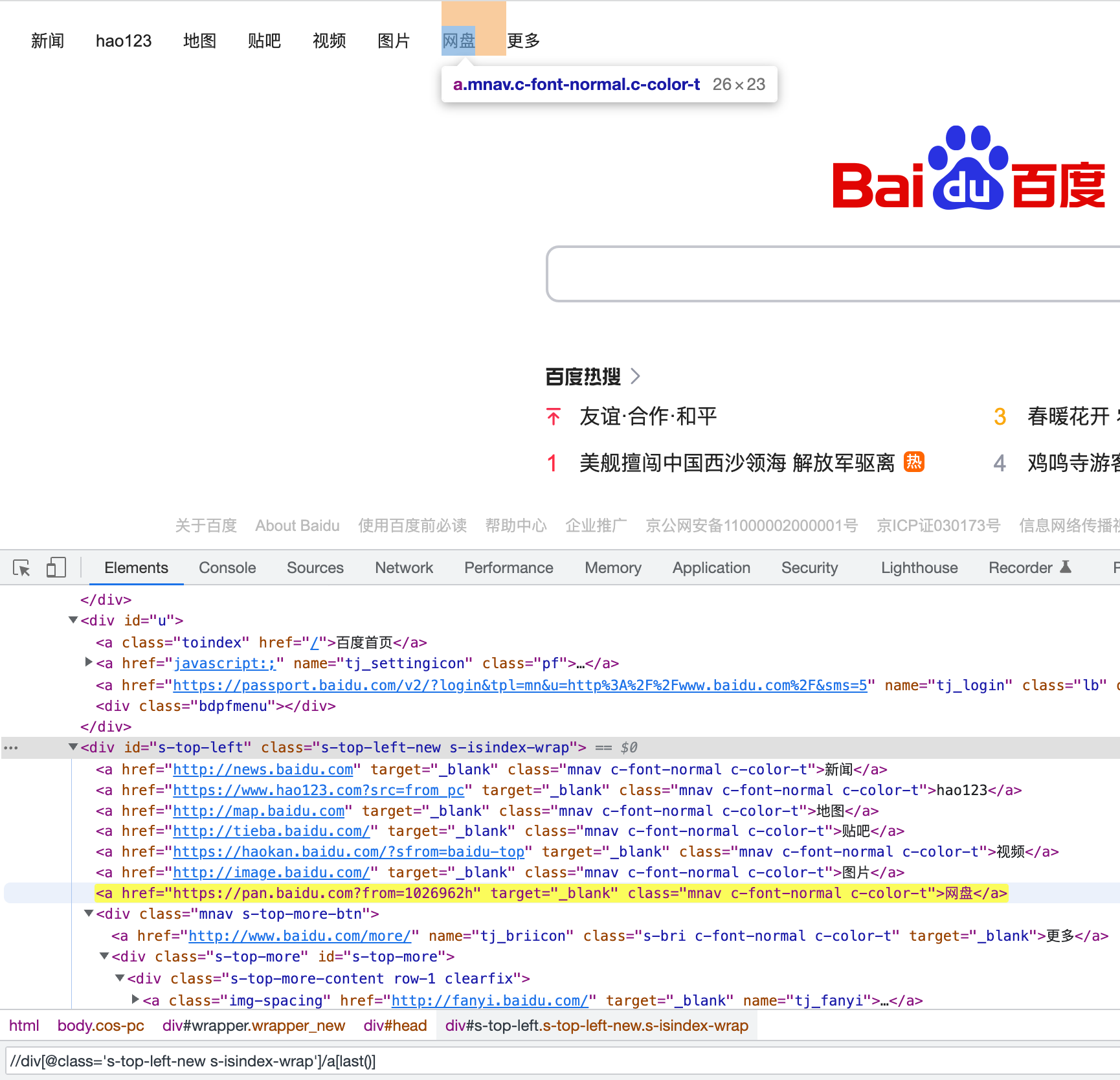

  1. //div[@class='s-top-left-new s-isindex-wrap']/a[1]:选取第一个a
  2. //div[@class='s-top-left-new s-isindex-wrap']/a[last()]:选取最后一个a
    //div[@class='s-top-left-new s-isindex-wrap']/a[last()-1]:选取倒数第二个a

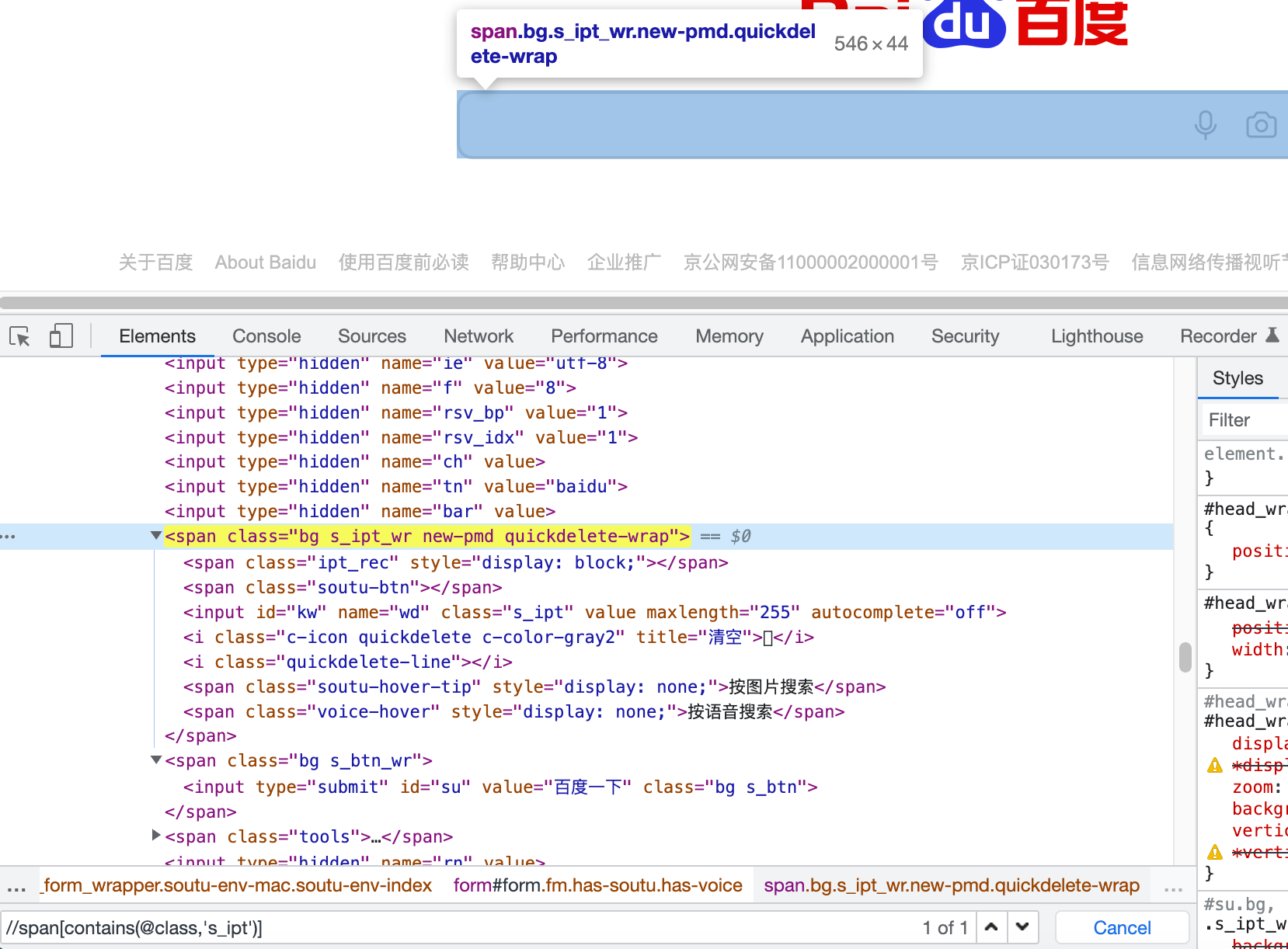

xpath之contains、starts-with#
  1. contains:有两种使用场景
    1)属性
    当class中含有值,如‘s_ipt’,就满足条件
    //span[contains(@class,'s_ipt')]

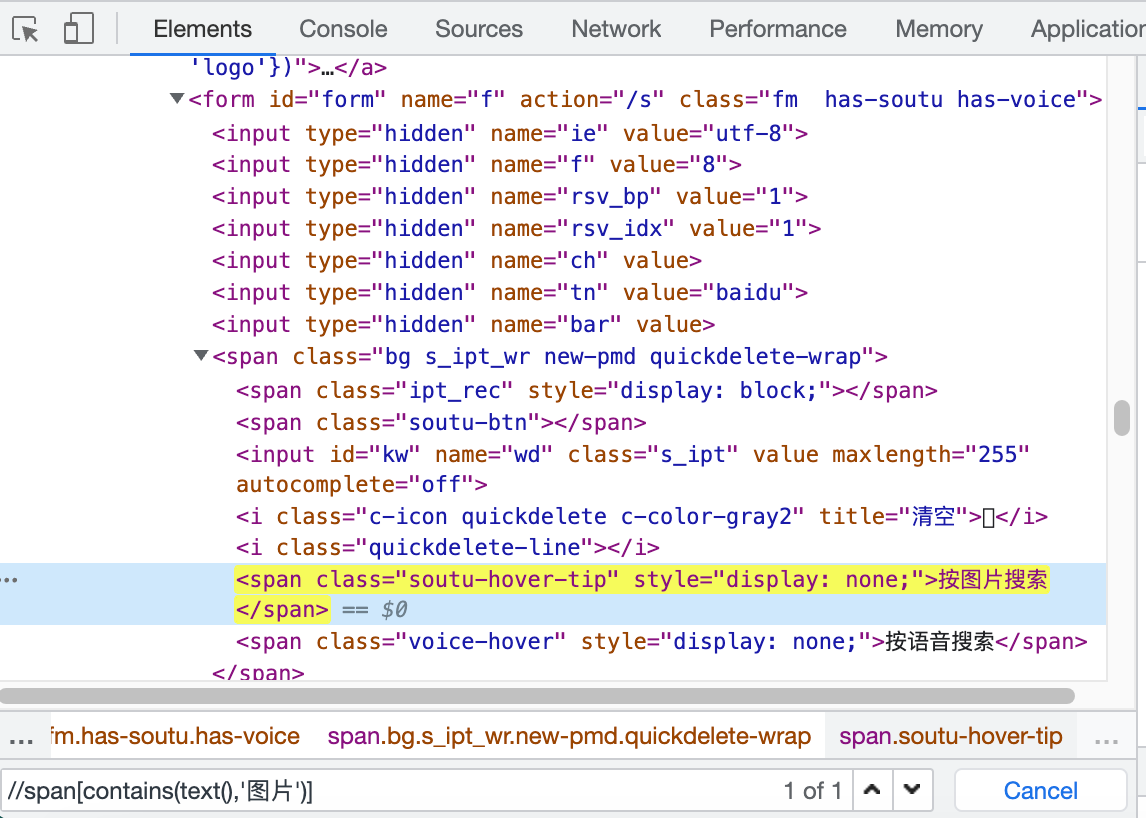

2)文字
当文字中含有值,如‘图片’,就满足条件
//span[contains(text(),'图片')]

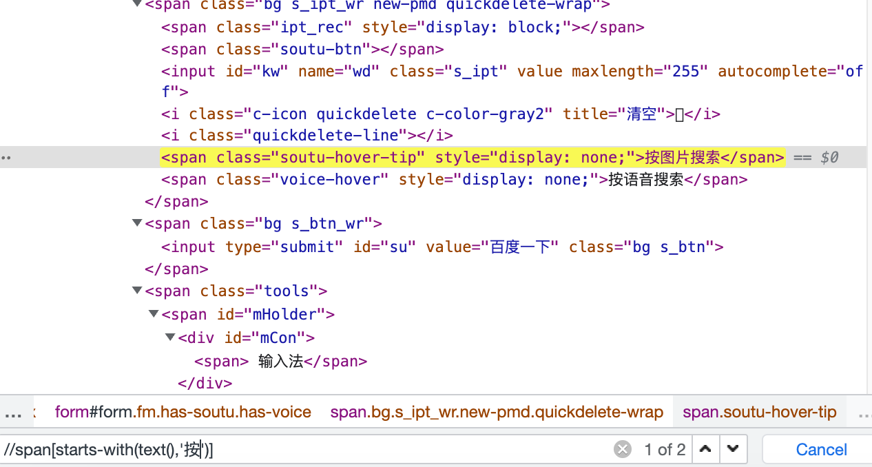

  1. starts-with:匹配一个属性开始位置的关键字
    //span[starts-with(text(),'按')]

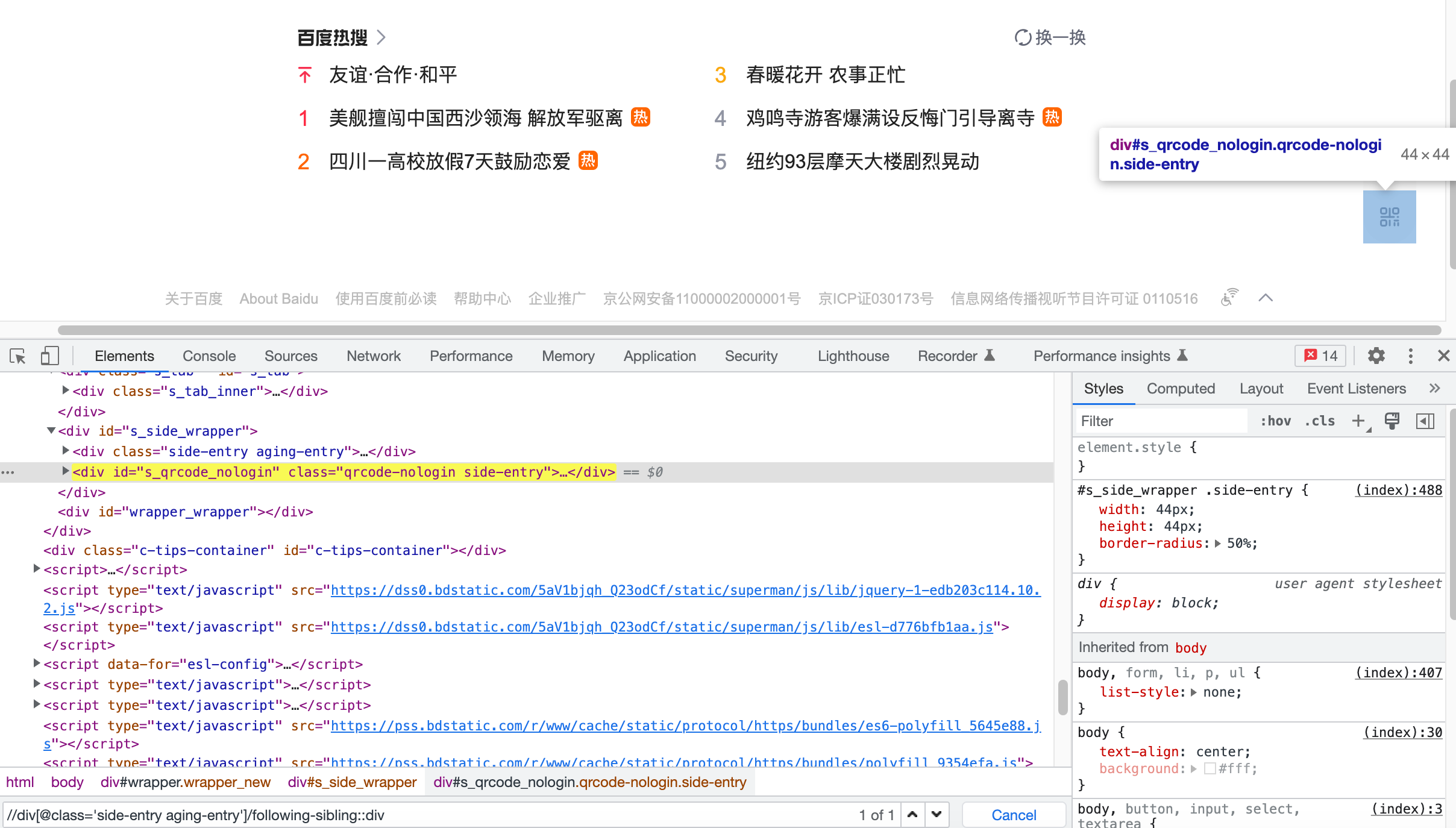

xpath轴之following-sibling#
定位同级元素的下一个元素
//div[@class='side-entry aging-entry']/following-sibling::div
以百度页面为例,需要定位二维码,可以先定位到辅助模式,辅助模式是一个div元素,跟它同级的div在它的下方,所以用following-sibling

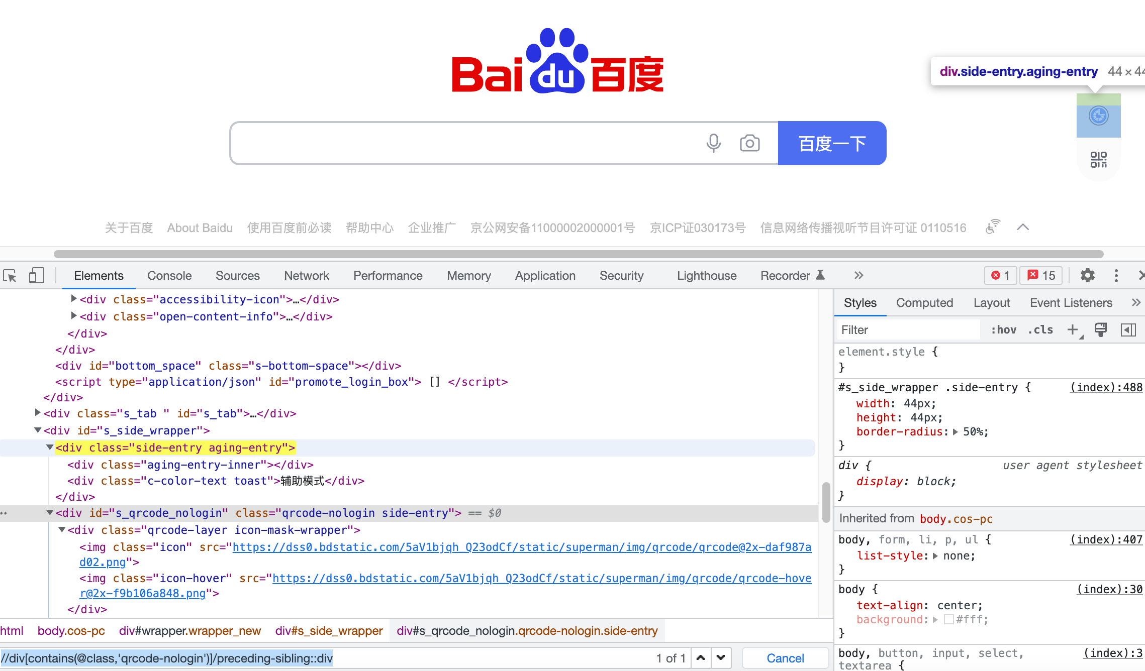

xpath轴之preceding-sibling#
定位同级元素的上一个元素
//div[contains(@class,'qrcode-nologin')]/preceding-sibling::div
以百度页面为例,需要定位辅助模式,可以先定位到二维码,二维码是一个div元素,跟它同级的div在它的上方,所以用preceding-sibling::div

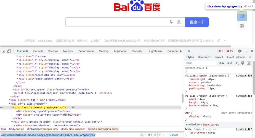

xpath轴之ancestor#
//div[contains(@class,'qrcode-nologin')]/ancestor::div[@id='s_side_wrapper']/div
以百度页面为例,需要定位辅助模式,可以先定位到二维码,随后向上找到s_side_wrapper这个div标签,再往下定位找到辅助模式
