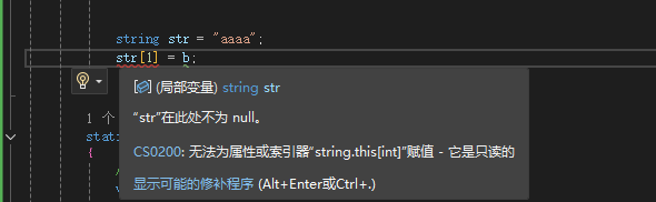

string作为引用类型,那就意味是可以变化的.但在.NET中,它们默认不可变。
也就是说行为类似值类型,实际上是引用类型的特殊情况。
但是,"字符串具有不可变性"仅在.NET平台下成立,只是因为在BCL(Basic Class Library)中并未提供改变string内容的方法而已。

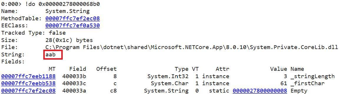

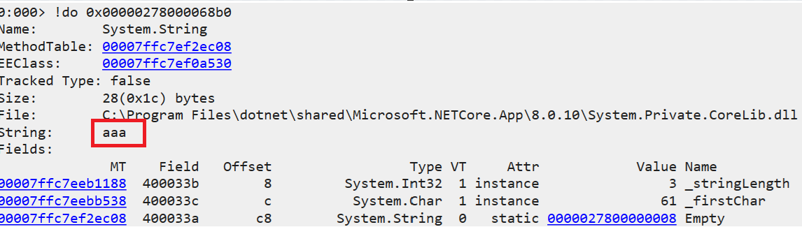

示例1
示例代码
可以看到,string的值为aaa
通过算法:address + 0x10 + 2 * sizeof(char) ,我们直接修改内存的内容
可以看到,同一个内存地址,里面的值已经从"aaa"变成了"aab".

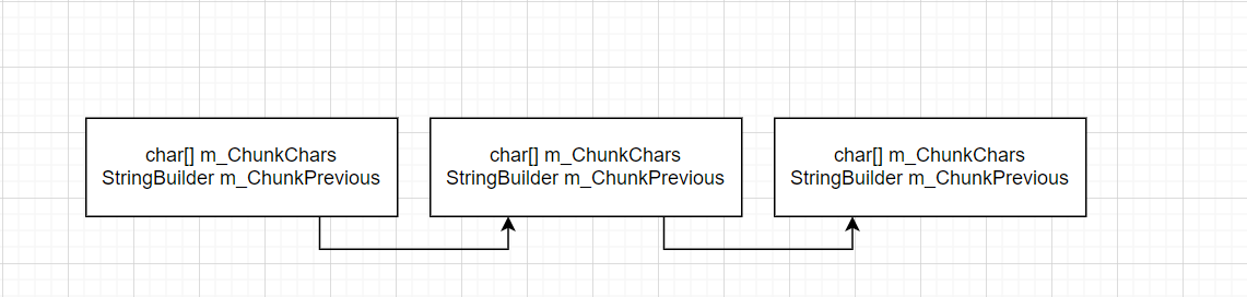

Stringbuilder源码解析
 public sealed partial class StringBuilder : ISerializable
 		//存储字符串的char[]
        internal char[] m_ChunkChars;
		//StringBuilder之间使用链表来关联
        internal StringBuilder? m_ChunkPrevious;
        public StringBuilder(string? value, int startIndex, int length, int capacity)
            ArgumentOutOfRangeException.ThrowIfNegative(capacity);
            ArgumentOutOfRangeException.ThrowIfNegative(length);
            ArgumentOutOfRangeException.ThrowIfNegative(startIndex);
            value ??= string.Empty;
            if (startIndex > value.Length - length)
                throw new ArgumentOutOfRangeException(nameof(length), SR.ArgumentOutOfRange_IndexLength);
            m_MaxCapacity = int.MaxValue;
            if (capacity == 0)
                capacity = DefaultCapacity;
            capacity = Math.Max(capacity, length);
            m_ChunkChars = GC.AllocateUninitializedArray<char>(capacity);
            m_ChunkLength = length;
            value.AsSpan(startIndex, length).CopyTo(m_ChunkChars);
		public StringBuilder Append(char value, int repeatCount)
            if (repeatCount == 0)
                return this;
            char[] chunkChars = m_ChunkChars;
            int chunkLength = m_ChunkLength;
    		// 尝试在当前块中放入所有重复字符
    		// 使用与 Span<T>.Slice 相同的检查,以便在 64 位系统中进行折叠
    		// 因为 repeatCount 不能为负数,所以在 32 位系统中不会溢出
            if (((nuint)(uint)chunkLength + (nuint)(uint)repeatCount) <= (nuint)(uint)chunkChars.Length)
				//使用Span高性能填充char[]
                chunkChars.AsSpan(chunkLength, repeatCount).Fill(value);
                m_ChunkLength += repeatCount;
            else
				//如果空间不足,则进行扩容
                AppendWithExpansion(value, repeatCount);
            return this;
		public override string ToString()
			// 分配一个新的字符串用于存储结果
            string result = string.FastAllocateString(Length);
            StringBuilder? chunk = this;
            do
                if (chunk.m_ChunkLength > 0)
                   // 将这些值复制到局部变量中,以确保在多线程环境下的稳定性
                    char[] sourceArray = chunk.m_ChunkChars;
                    int chunkOffset = chunk.m_ChunkOffset;
                    int chunkLength = chunk.m_ChunkLength;
					// 使用内存移动复制数据到result中
                    Buffer.Memmove(
                        ref Unsafe.Add(ref result.GetRawStringData(), chunkOffset),
                        ref MemoryMarshal.GetArrayDataReference(sourceArray),
                        (nuint)chunkLength);
				//移动到上一个StringBuilder中,链表式读取
                chunk = chunk.m_ChunkPrevious;
            while (chunk != null);
            return result;
在Stringbuilder的内部,内部使用char[] m_ChunkChars将文本保存。并且使用Span方式直接高性能操作内存。

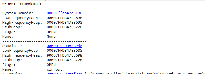

字符串被暂存在哪里?
https://github.com/dotnet/runtime/blob/main/src/coreclr/vm/stringliteralmap.cpp
这时大家可以思考一下,暂存的字符串跟静态变量有什么区别? 都是永远不会被释放的对象
因此可以猜到。字符串应该是被暂存在AppDomain中。与高频堆应该相邻在一起.
在.NET内部Appdomain中,有一个私有堆叫String Literal Map的对象,内部存储着字符串的hash与一个内存地址。
内存地址指向另外一个数据结构LargeHeapHandleTable .位于LOH堆中,LargeHeapHandleTable内部包含了对字符串实例的引用
在正常情况下,只有>85000字节的才会被分配到LOH堆中,LargeHeapHandleTable就是一个典型的例外。一些不会被回收/很难被回收的对象即使没有超过85000也会分配在LOH堆中。因为这样可以减少GC的工作量(不会升代,不会压缩)
眼见为实
挖坑待埋,sos并未提供String Literal Map的堆地址,待我摸索几天
