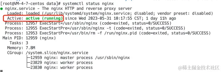

    # 查看nginx运行状态
    systemctl status nginx
当我们看到下图,说明你的Nginx运行正常,此时Nginx会启动服务,默认80端口。此时如果我们的服务器外网防火墙80端口开启,那么访问外网IP,就能看到Nginx启动的服务

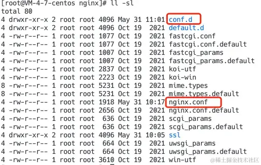

Nginx的配置文件,一般位于/etc/nginx目录下,具体内容如下:
我们基本只需要关注文件nginx.conf和conf.d目录,下面是一份nginx.conf配置文件,不懂也不要怕,基本都不需要改动,默认80服务已经开启了。

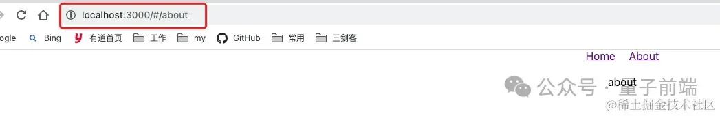

我们快速创建一个CRA单页面应用,修改App.js文件,这里使用react-router-dom@6
1、Hash模式
    import { HashRouter, Routes, Route, Link } from "react-router-dom";
    import './App.css';
    function App() {
      return (
        <div className="App">
            <HashRouter basename="/">
              <div style={{marginBottom: 20}}>
                <Link style={{marginRight: 20}} to="/">Home</Link>
                <Link to="/about">About</Link>
              </div>
              <Routes>
                <Route path="/" element={<div>home</div>}></Route>
                <Route path="/about" element={<div>about</div>} />
              </Routes>
            </HashRouter>
        </div>
    export default App;
我们执行yarn build,然后将build目录下的文件迁移到/data/web下,再访问服务器IP,发现访问正常,路由切换也没有问题,即部署成功。

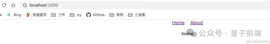

2、History模式
    import {
      BrowserRouter,
将Hash模式中的代码修改为BrowserRouter,运行本地项目,路由切换正常,该路由是History模式

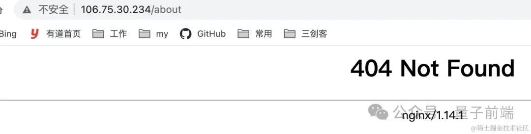

同样执行yarn build生成build目录,将该目录下的文件迁移到上一步服务器的目录/data/web下,然后访问外网IP,发现渲染效果和上图一样,但是当我们点击About页面,然后刷新浏览器发现,出现了404。
先说解决办法,然后解释下原因,修改Nginx配置web.conf

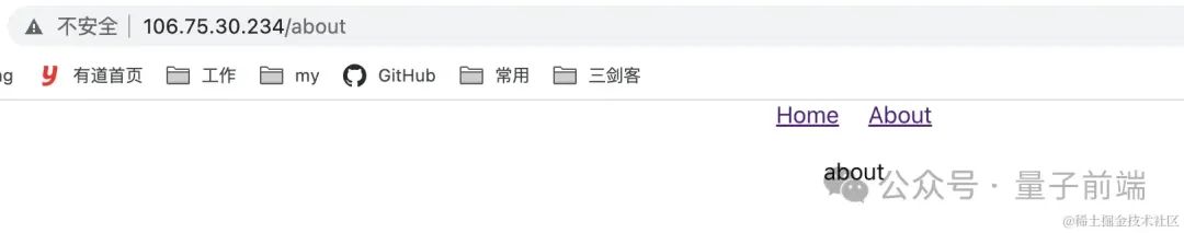

增加一行try_files配置,当请求的地址找不到时,重新指向index.html文件
    server {
        listen 80;
        server_name localhost;
        root /data/www/;
        location / {
            try_files $uri $uri/ /index.html;
            index index.html;
重启nginx nginx -t、nginx -s reload 再次刷新页面,发现页面访问正常了,切换也没有问题。
3、为什么hash模式不会出现404,而history模式会出现404?
了解下这两种模式的区别就知道答案了
1)Hash模式
在hash路由模式下,URL中的Hash值(#后面的部分)用来表示应用的状态或路由信息。当用户切换路由时,只有Hash部分发生变化,并没有向服务器发出请求,就做到了浏览器对于页面路由的管理。
  • Hash模式下,URL和路由路径由#号分隔:http://example.com/#/about?query=abc
  • 当#后面的路径发生变化时,会触发浏览器的hashchange事件,通过hashchange事件监听到路由路径的变化,从而导航到不同的路由页面。
  • Hash模式#后面的路径并不会作为URL出现在网络请求中。例如对于输入的example.com/#/about[1] ,实际上请求的URL是example.com/[2] ,所以不管输入的Hash路由路径是什么,实际网络请求的都是主域名或IP:Port
2)History模式
History路由模式下,调用浏览器HTML5中historyAPI来管理导航。URL和路径是连接在一起的,路由的路径包含在请求的URL里面,路由路径作为URL的一部分一起发送。
  • History模式下,URL路由格式为:http://example.com/about&query=abc
  • 当我们向服务器发出请求时,服务器会请求对应的路径的资源
综上,当我们打开入口文件index.html的路径时,切换url此时是本地路由,访问正常,但是当我们处于非入口页面时,刷新浏览器,此时发出请求,由于服务器就找不到资源路径了,变成了404。
而对于Hash模式来说,总是请求的根路径,所以不会出现这种情况。

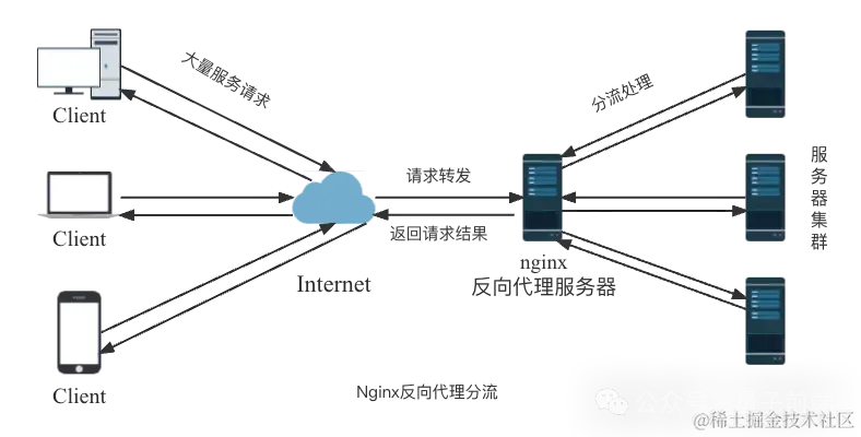

四、配置反向代理、负载均衡
1、反向代理
反向代理的用途很多,这里我们看一个常用的,代理请求的接口。我们在发布时前端的域名和后端api服务的域名经常不一致,此时就可以使用Nginx配置反向代理来解决这个问题。
    server {
        location /api {
            proxy_pass http://backend1.example.com;
            proxy_set_header Host $host;
            proxy_set_header X-Real-IP $remote_addr;
            proxy_set_header X-Forwarded-For $proxy_add_x_forwarded_for;
代理的时候要注意添加必要的参数,帮助后端获取一些客户端的请求数据
  • proxy_set_header Host $host; :客户端请求的主机名(Host),不加的话,后端无法获取主机名信息
  • proxy_set_header X-Real-IP $remote_addr;:用户的真实IP(X-Real-IP),如果不设置,后端只能拿到代理服务器的IP
  • proxy_set_header X-Forwarded-For $proxy_add_x_forwarded_for;代理链路,如果用户中间经过了多个代理服务器,如果不加这个参数,那么后端服务将无法获取用户的真实来源
