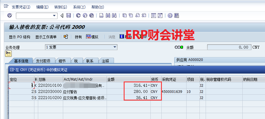

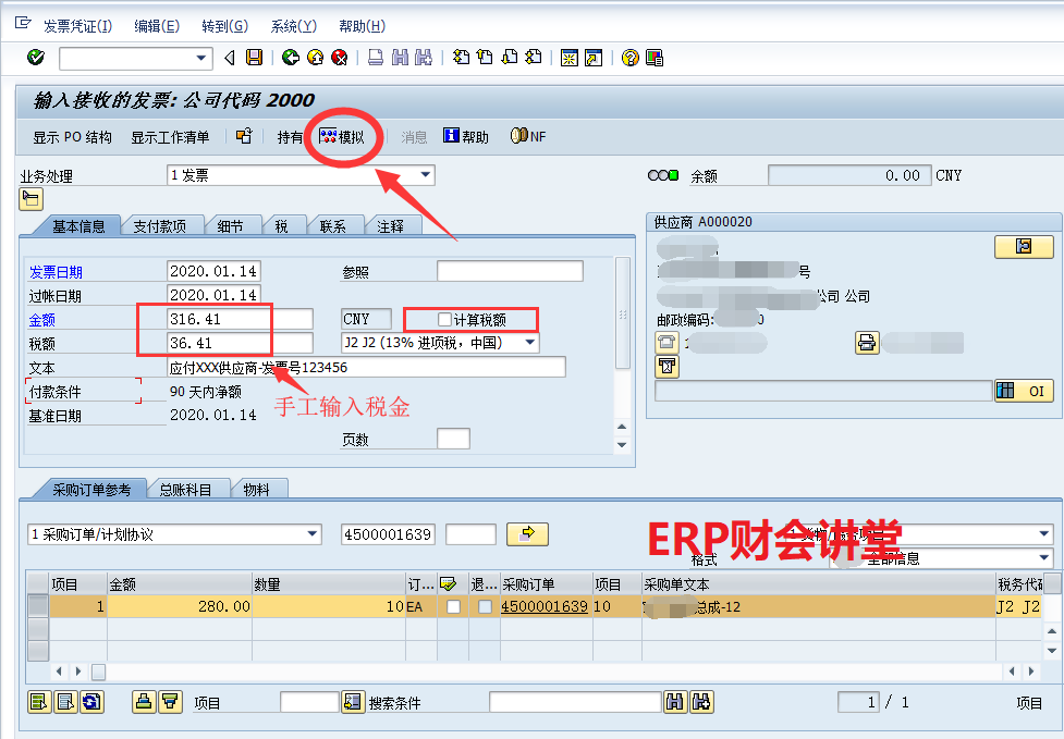

场景一:税金差异较小,直接录入税金。例如发票金额为316.41,货物净值为280.00,税金为36.41,这种情况下直接在“税额”处录入税金即可。
录入税金后,选择“模拟”,查看模拟凭证如下:
模拟无误后,保存即可。

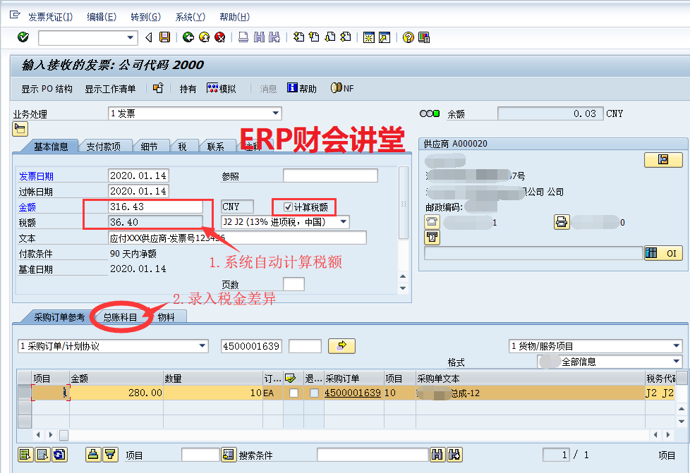

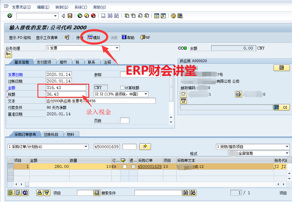

场景二:税金差异较大,手工调整差异。例如发票金额为316.43,货物净值为280.00,税金为36.43,这种情况下需要手工调整税金。如果直接在“税金”处录入36.43,会有什么情况发生呢?

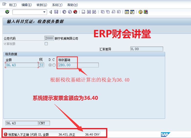

如上图,录入发票金额和税金后,选择“模拟”,系统提示如下错误。
根据税收基础280.00,乘以13%的税率,系统计算出的税金为36.40,实际录入的税金为36.43,相差0.03。事实上,SAP会根据发票净值,结合税率,校验录入的税金,当差异较大时不允许过账。此时该如何处理呢?

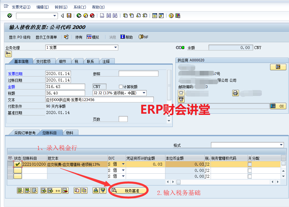

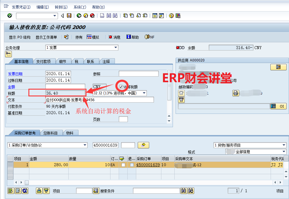

如上图,首先让SAP自动计算税额36.40,然后点击“总账科目”录入税金差异。

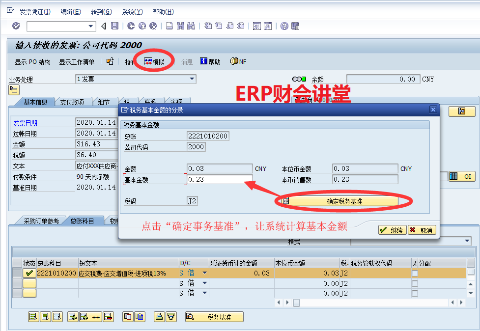

录入税金行后,点击“税务基准”录入税收基础:

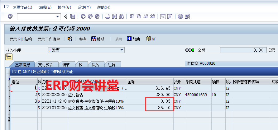

在弹出屏幕中点击“确定税务基准”,由系统自动计算基本金额。然后模拟凭证如下:

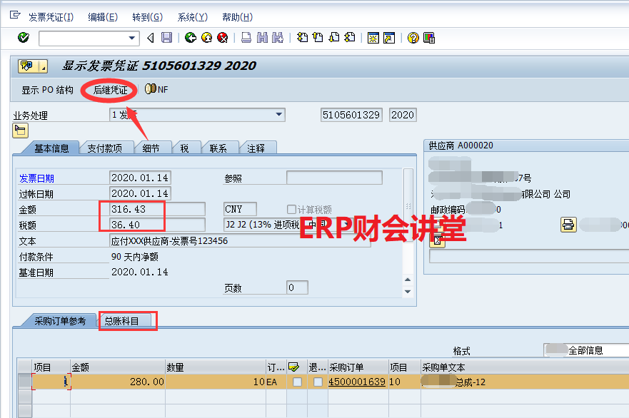

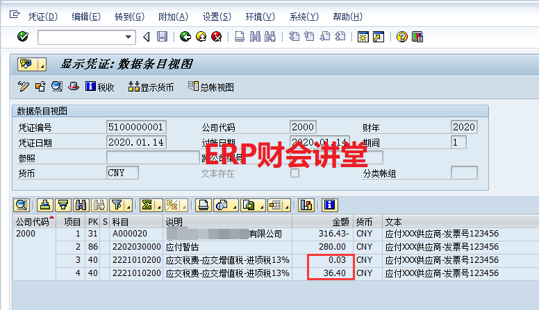

可以发现,凭证中有两行税金,其中一行为手工录入的税金差异。保存后生成如下发票凭证:
点击“后继凭证”,查看会计凭证如下:
