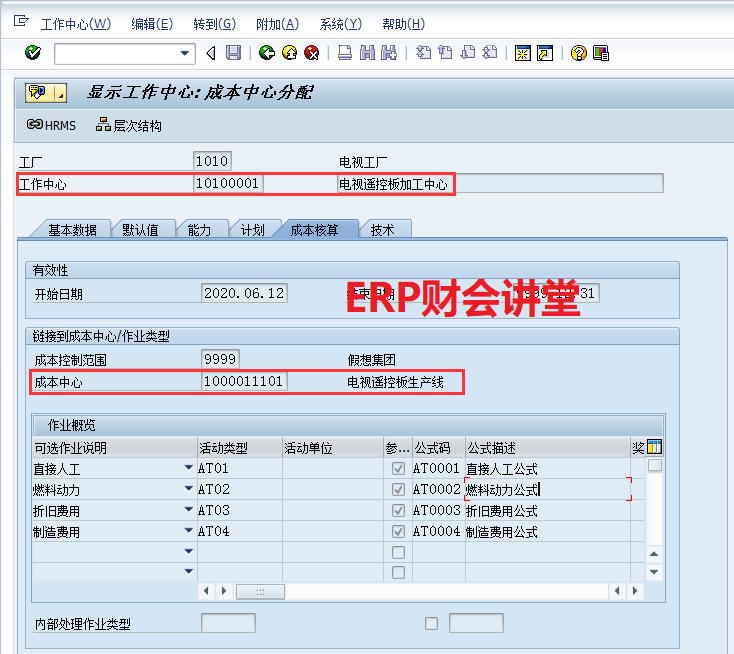

在PP模块,车间(工作中心)与成本中心对应(下图)。通过成本中心,归集车间发生的各项费用明细,如人工工资、折旧费、办公费、修理费、劳保费、辅料消耗、废品损失等。车间虽然发生成本,但都是为生产服务的,其成本应该由产品承担。

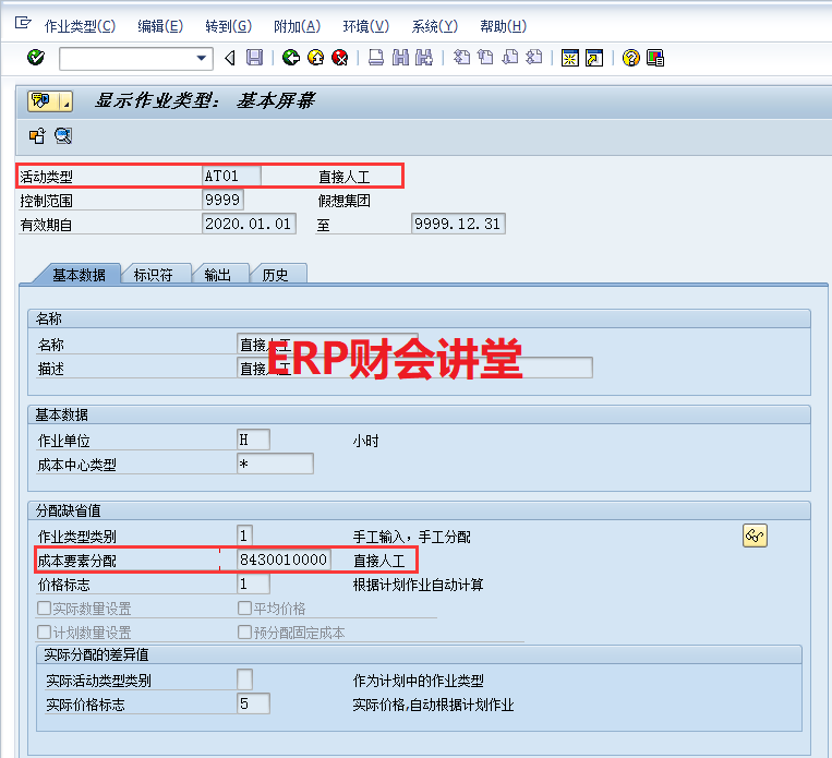

在CO模块,作业类型与次级成本要素关联(下图)。生产订单报工时,需要输入订单消耗的作业类型数量。系统根据作业类型的单价,自动从成本中心结转相应的成本到订单。这样,通过作业类型实现成本从车间(成本中心)到订单的分配。
总结一下,车间(工作中心)提供加工服务(作业类型),发生的各种费用通过成本中心归集。生产订单报工时输入消耗的作业量,结合KP26维护的作业价格,系统自动结转作业成本到生产订单(从成本中心)。
