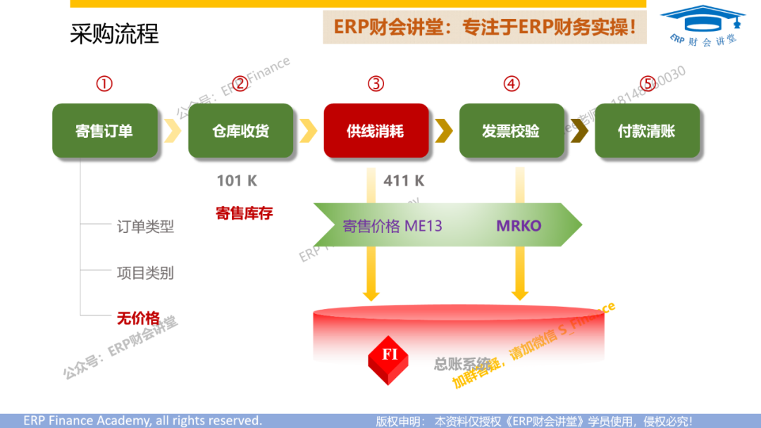

寄售采购业务,通俗的讲,就是用了再付款。供应商将货物送到我方仓库,或者第三方仓库,使用后再和供应商结算。使用之前,货物所有权归属供应商,在系统中我们可以看到有多少供应商寄售库存。
通过寄售的方式,可以减少资金占用,对采购方有利。供应商寄售业务流程如下:
接下来,给大家演示寄售的流程。

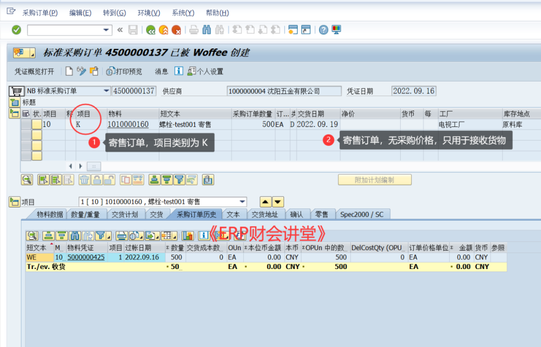

第一步,创建寄售采购订单,用于接收供应商货物。
寄售采购订单,项目类别选择“K”,无需输入价格。

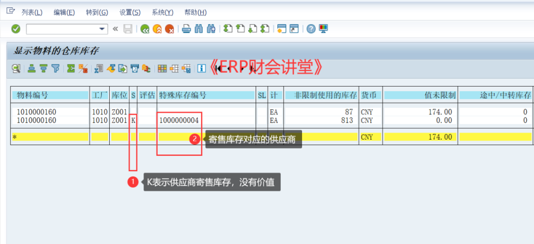

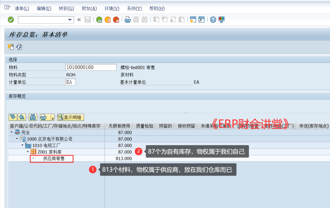

第二步,仓库收货,和正常的采购订单收货一样,MIGO收货即可。收货后,可以看到库存为寄售状态。MMBE查看库存如下:
或者MB52查看库存:

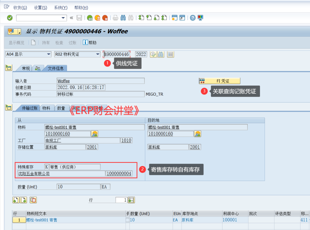

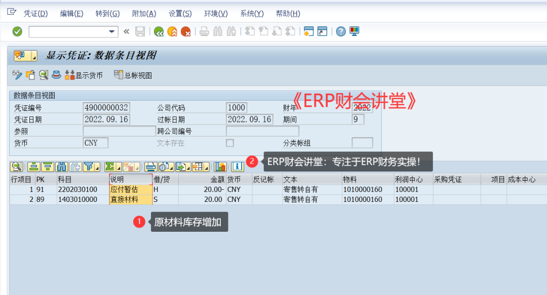

第三步,供线消耗。一般情况下,将供应商寄售库存供应到线边,完成物权转换,此时系统生成对供应商的结算数据。
上图为寄售转自有的物料凭证,点击“FI凭证”可以看到对应的记账凭证。
记账金额等于数量乘以单价,数量是已知的,价格从哪里取的呢?

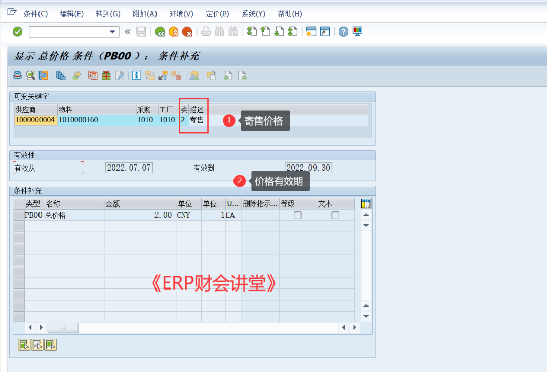

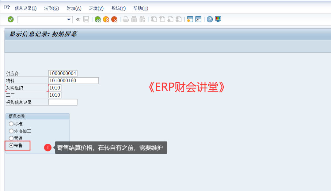

对于寄售业务,创建采购订单时是没有价格的,结算价格通过信息记录进行管理。在寄售转只有之前,需要维护供应商寄售结算价格。ME13查看寄售价格如下:
回车,按时间段查询价格如下:
第四步,寄售发票校验。寄售采购通过MRKO进行发票校验,而非MIRO。需要注意的是,MRKO不能修改价格,根据系统中寄售转自有的凭证,生成对供应商的应付账款。例如,ME13维护的寄售价格是10.00,寄售转自有10个,记账金额为100.00,MRKO结算时生成对供应商的应付是113.00(税率13%)。如果实际开票价格是11.00,此时需要F-02手工做调整凭证。所以,对于寄售的模式,一定要维护正确的寄售价格,变动时及时更新。关于发票寄售发票校验的操作,可以参见文章“SAP软件 采购发票录入(寄售)”。
