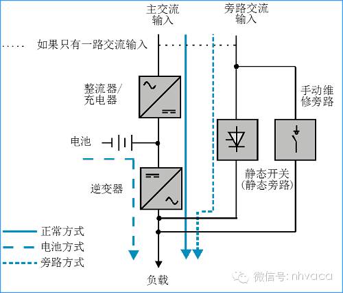

UPS系统结构及原理
监控平台也是UPS的最重要组成部分之一。
UPS的基本原理
后备式UPS运行原理
有市电时,市电通过开关后直接供给负载,逆变器不工作;另外,市电通过充电器给电池充电。
停电后,启动逆变器,把电池储存的能量通过逆变器和开关供给负载。
功率等级0.25-2KVA左右
互动式UPS运行原理
在线互动UPS与后备式比,主要区别在于:逆变器与充电器合二为一;输出通过变压器的抽头跳变,实现分段稳压。
功率等级0.7-20KVA左右
在线式UPS运行原理
不管电网电压是否正常,负载所用的交流电压都要经过逆变电路,即逆变电路始终处于工作状态。
功率等级0.7-1500KVA左右
Delta变换UPS运行原理
Delta变换器和补偿变压器实现稳压功能,主变换器是双向变换器。不能稳定频率。
功率等级10-480KVA左右

UPS供电系统
一个完备的UPS供电系统,是由前端配电(市电,发电机,配电柜),UPS主机、电池、后端配电组成,附加后台监控或网络监控软/硬件等单元。

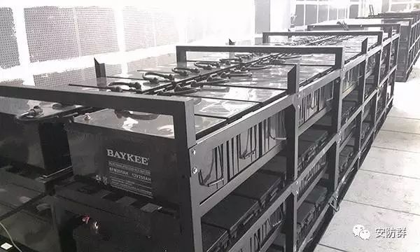

电池计算和配置
精确计算:恒功率计算法
1、截止电压确定:
1.67V/cell<放电30分钟; 1.75V/cell放电30~60分钟;
1.83V/cell>放电60分钟
2、计算每个Cell电池恒功率数据:
3、根据厂家恒功率放电数据表选择满足计算结果的电池规格。

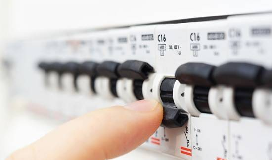

配电部分:线缆及开关
输入开关容量及线缆规格:
三相电工速算法:输入电流(A)=1.8XKVA,开关系数X1.2
单相电工速算法:输入电流(A)=5XKVA,开关系数X1.2
输出开关容量及线缆规格:
三相电工速算法:输出电流(A)=1.5XKVA,开关系数X1.2
单相电工速算法:输出电流(A)=4XKVA,开关系数X1.2
电池开关容量及线缆规格:放电电流(A)=kVA ?Cos/U电池电压开关系数(X1.2)
电缆长度与压降:如70mm 线阻0.26?/km
零线及地线规格:零线=1~1.5倍相线,地线=相线
配电部分:电缆及开关规格

UPS电源的电池管理
电池是UPS的重要组成部分,在UPS的诸多故障中,有很大比例是由于电池问题引起的,电池性能的好坏直接影响到系统的可靠性。为了保证电池的服务寿命,除了维持正常温度和日常的维护外,电池的自动管理是至关重要的因素。
UPS电源对电池自动管理包括自动均浮充转换控制、电池预告警关机、定期自动维护、手动电池自检等多项可提高电池使用寿命的先进功能,同时还具备电池故障检测、电池放电后备时间预测及电池特征曲线管理。
自动均、浮充转换
电池充电过程能自动根据电池电流实现均充、浮充自动转换,设定的均充转浮充判据为:I≤0.01C。
2 电池浮充电压温度补偿:(以2V电池为例)
电池在浮充状态下,浮充电压可以根据温度进行补偿,温度补偿以20℃为中心点,在10℃-40℃内全补偿,计算公式:
温度T>40 ,T=40 ;若T<10,T=10
电池平均单体电压应调节为:V=V0+(20-T)×0.003
其中,V0为电池厂家给定的在20℃下的单体浮充电压,可以根据不同电池在初次上电时进行设置,默认为2.23V。对均充电压不补偿,默认的单体均充电压为2.35V。
3 均充限时:
如果连续12小时处于均充状态,控制系统将强制转浮充状态,此设置的条件是均充时间达到设定值时,自动转为转浮充状态。
4 放电管理:
设置电池放电的截止电压为每单体电池1.8V,实际截止电压会随电池老化程度不同而在此值附近向下浮动,截止电压为每单体电池1.8V的选取,已经考虑到了大功率放电情况下电池容量的衰减。
UPS电池自动测试
UPS蓄电池的容量测试可人工测试或利用UPS的电池自动测试功能实现。人工测试的方法可参考直流供电系统中蓄电池的容量测试方法进行。下面对UPS的自动测试功能进行介绍。
该测试只有在以下情况下才能进行:
逆变器在运行;
逆变器不超载;
备用电源(旁路供电)存在并且符合要求;
逆变器与旁路电源同步;
电池必须充足电。
UPS电池自动测试功能根据以下三点设置:
时间间距(测试周期可设定为10天―150天)
电池自动测试的日期和时间
电池有问题时默认的报警方式
启动电池测试时,整流器电压将下降到电池组额定电压以下,而在逆变器关机电压以上,如果电池在规定负载和规定时间内可以按要求放电,UPS就给出一个肯定的信号,表明电池是好的;如果电池在规定负载和规定时间内不能按要求放电,UPS就给出一个否定的信号,表明电池需要更换。但这时由于整流/充电器电压大于逆变器关机电压值,故整流/充电器电压仍然向逆变器供电,使输出电压并不间断。
