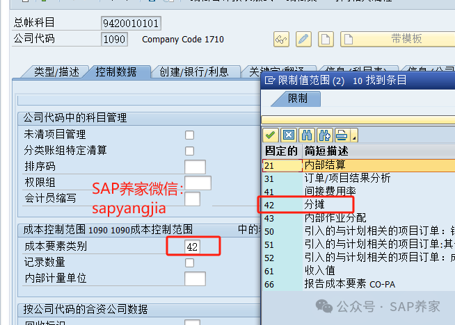

第一种就是分配 KSV5,第二种就是分摊 KSU5
当然,上面科目也不是随便填的,必须是42的次级成本要素。
讲到这里,有人会说了,我就想用原始科目水费和电费,这样会更清晰。
