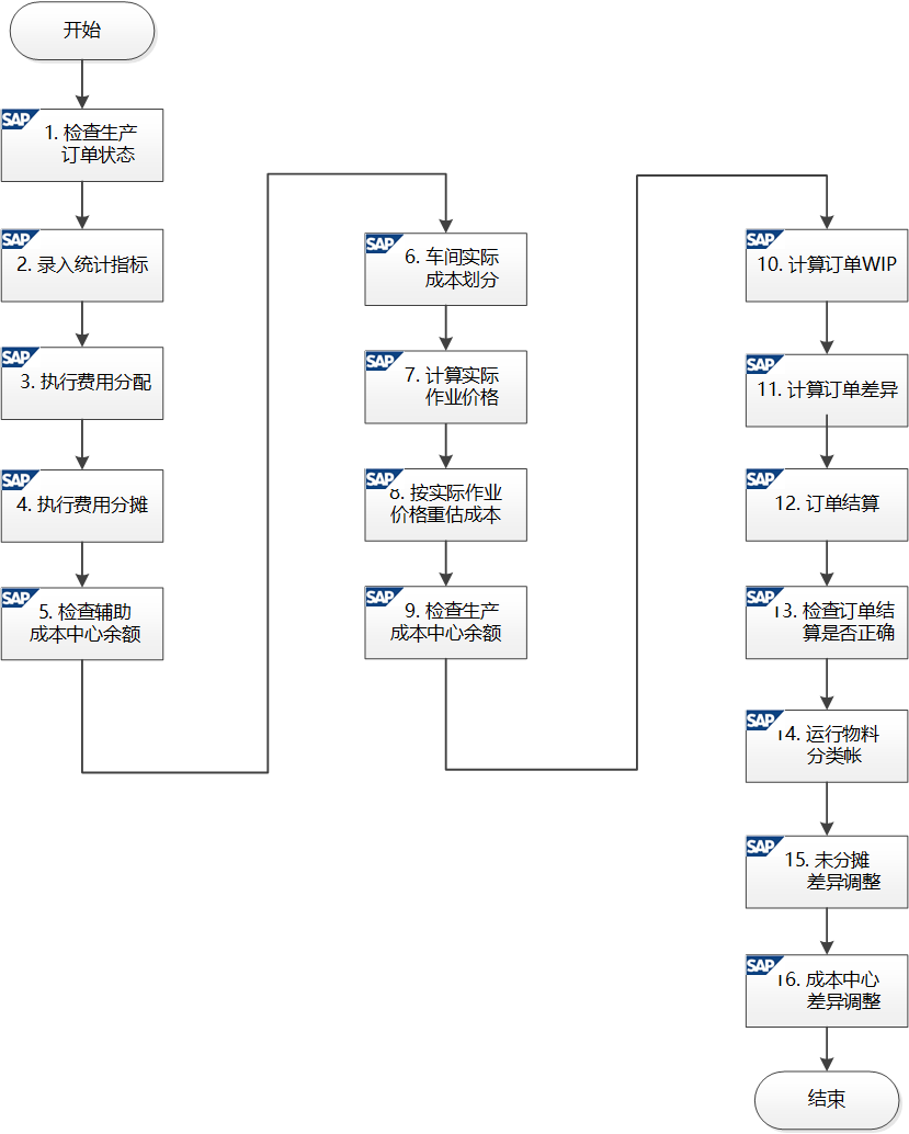

其中,成本结算流程如下:

10)检查生产订单状态:COHV批量处理订单,CO02单个修改订单,COOIS订单信息系统。生产订单结算之前,财务人员需要检查订单是否关闭,订单报工是否正确,订单的投入产出是否合理。例如生产100辆汽车,只消耗了50台发动机,明显不合常理。本步骤非常关键,影响到产品成本是否准确。如果结账完成后,发现成本异常,回头分析发现物料消耗不准确,此时需要反结账,然后再重新结账。这样不仅麻烦,而且产生了许多不必要的会计凭证。
11)统计指标录入:KB31N录入统计指标。如果费用在不同的成本中心之间按固定比例分配,则忽略此步骤;如果按统计指标分配,则需要录入统计指标的量。
12)执行费用分配:KSV5执行分配循环,KSV3显示分配循环。本步骤将公共成本中心的费用分配到不同的成本中心。例如,将水电车间的费用,分配到不同的生产车间。
13)执行费用分摊:KSU5执行分摊循环,KSU3显示分摊循环。本步骤作用同费用分配,只是将公共成本中心的费用以次级成本要素的方式分配到其他成本中心。执行完费用分配/分摊之后,需要检查公共成本中心的余额是否为0。
14)实际成本划分:KSS2执行费用分割,将生产成本中心的费用进行分组,计算每出一组的金额。
15)计算实际作业价格:KSII计算作业类型实际价格,根据上一步计算的金额除以成本中心作业类型数量得到实际单价。计算完成后通过KSBT检查作业价格,如果价格为0说明计算失败。
16)按实际价格重估订单成本:CON2按实际价格重估。订单报工时以计划作业价格从成本中心结转成本到订单,月底得到成本中心实际费用后,计算出实际作业价格,将作业成本差异调整到生产订单上。执行完CON2之后,需要检查生产成本中心余额是否为0,如果不为0需分析原因,再进行下一步操作。
17)计算订单WIP:KKAO计算生产订单在产品金额。
18)计算订单差异:KKS1/KKS5计算生产订单投入产出差异。
19)订单结算:CO88生产订单结算。执行完CO88后,需要检查订单结算是否正确,公式为“生产成本-投入 + 制造费用 = 生产成本-产出”。例如生产成本科目编号为5001开头,核对5001*科目的余额和生产成本中心费用总额是否相等即可。
