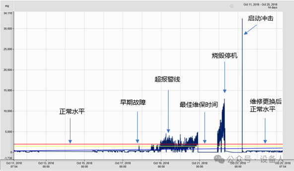

如下图所示,某机床通过振动分析,可以看到10月18日振动加速度峰值触发早期预警阈值,但是由于生产计划问题,没有停机维护;10月22日机床主控系统触发故障,不得不停机过10个小时维修和更换轴承,维修后,振动恢复正常水平,但较大损失已经造成。
图1:通过振动分析可以监测大部分机械故障

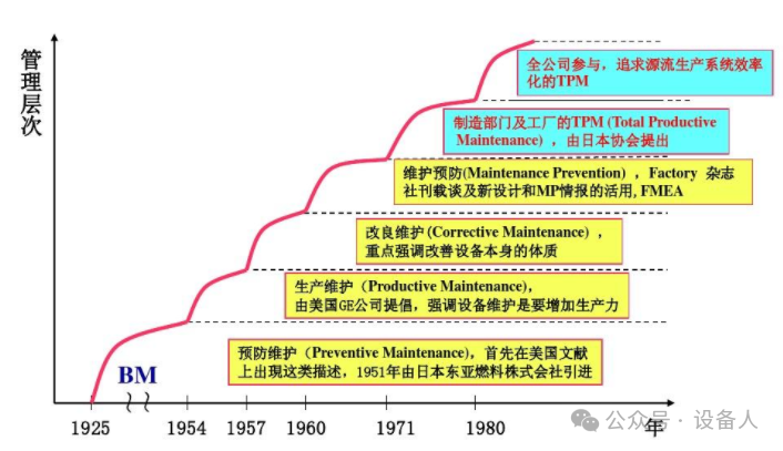

设备管理经历了四个发展历程:从1.0的纠正性维护(CM),到2.0预防性维护(PM)、3.0的可靠性维护(RCM)、4.0的预测性维护(PHM),本质上是以设备健康管理(EHM:EquitmentHealth Mangment)为中心,从“治已病”到“防未病”的进化过程。通过EHM,设备健康状态不再是简单地划分为正常、异常。
我们可以通过新技术、新工具,分析积累的基础数据,评估出设备的亚健康状态,提前维护,大大减少设备维护成本。例如,给设备维护工程师配备带有振动传感器的智能点检仪,就像给医生配了“智能听诊器”一样,通过数秒的监测振动,结合内置的频谱分析模型,就可以准确、快速的判断出设备健康状态、故障征兆原因,对设备工程师故障诊断起到重要辅助作用。这样,设备管理人员的职责从原来的坏了再修,转向如何保障设备健康运行的专业维保维护工作,进入良性循环。

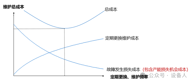

设备维护工作由过去强调为生产服务,追求较高的设备完好率指标转变到以企业的经济效益为中心,要求设备管理工作重视维修费用的管理与控制,找到以最少的维修费用达到最高的设备可利用率的平衡点。企业高层管理者应当从“投资”的角度认识维修和设备管理,实现转变设备管理理念。
图2:设备管理的本质是找到最佳维护平衡点
