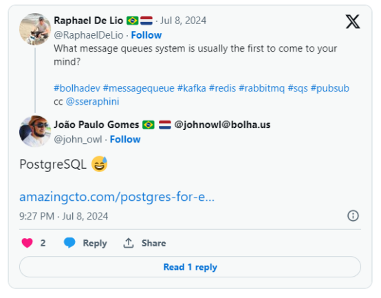

我在Twitter上询问大家了一个问题:你想到的第一个消息队列是什么?
其中一个回答引起我的注意:Postgres
“使用 Postgres 作为消息队列,并使用 SKIP LOCKED 代替 Kafka(如果你只需要一个消息队列的话)”。— Stephan Schmid
更令我惊讶的是,还有提出使用Postgres作为缓存来替代 Redis的观点。
“使用 Postgres 进行缓存,而不是 Redis。使用 UNLOGGED 表和 TEXT 作为 JSON 数据类型。存储过程可以使用 ChatGPT 编写,添加和强制执行数据的到期日期,就像在 Redis一样”。— Stephan Schmidt

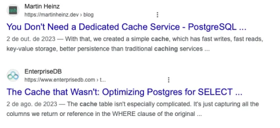

Stephan Schmidt主张用 Postgres 替换 Redis(实际上他主张用 Postgres 替换一切),他认为这样做可以消除一定的复杂性。(请阅读:https://medium.com/@AmazingCTO)
“一切都用 Postgres 吧(如何降低复杂性并加快速度)” — Stephan Schmid
然而,他并不是唯一一个主张更换 Redis 的人,也有人做了同样的事情:

Stephan 和 Martin 都表示,我们可以通过使用 UNLOGGED 表将 Postgres 变成缓存服务。
结合Martin Heinz《你不需要专用的缓存服务 - PostgreSQL 作为缓存》这篇文章内容(链接:https://martinheinz.dev/blog/105),得到了这些答案:
