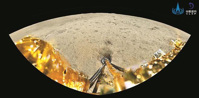

这次嫦娥六号着陆-上升组合体精准而稳当的完美落月,凝聚了科研人员的无数心血。

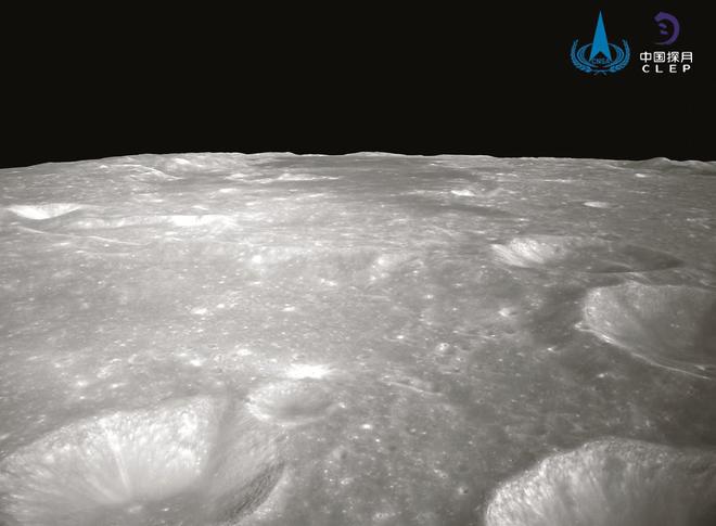

相较于月球正面,月背陨石坑更多,地势更为崎岖。为了在"山脉中找平地",在嫦娥六号出发前,科研人员在选址上下足了功夫。在选址过程中,用嫦娥二号获取的影像所制成的全月7米分辨率数字正射影像、20米分辨率的数字高程模型产品发挥了重要作用,科研人员借助它们为嫦娥六号寻找坡度较小的平坦区域。
与嫦娥五号任务相比,嫦娥六号任务落点范围缩小了一半,而且在整个落月过程与月面工作过程中,只有鹊桥二号中继星进行支持,所以落月过程几乎全程无法地面干预,完全靠探测器自主执行。
嫦娥六号月背着陆影像
从嫦娥六号着陆-上升组合体实际的落月时间和落月姿态看,误差都在设计指标内,这次落月任务是圆满的。尤其着上组合体在月背软着陆之前,经受住了"最后一落"的冲击。
组合体上四条轻质、高强的"纤纤美腿"让它落月更轻盈。每条着陆腿都由一个主腿、两个副腿和一个足垫组成。着陆前,由新型高强合金材料与特殊材料填充制成的主副腿协同工作,着陆时安全支撑住探测器的身体,将各种冲击力传递、吸收。而着陆器搭配的四个"足垫",好像四个脸盆大的圆形"大脚掌",每个的直径足有普通人脚掌的2倍,其盆状结构及设计巧妙的"足弓"可起到更好的缓冲作用,防止着陆器在着陆月背时"摔倒",提升落月时的"脚感"舒适度。

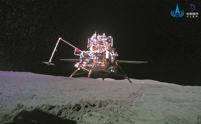

机械臂进行月背表取
为此,研制团队设法提高了采样效率,使嫦娥六号在月面采样的快速化、智能化和自主化方面有了很大改进。他们为表取采样过程设计了17个独立的序列,器上设备能自主判读遥测数据,通过序列组合完成表取采样全部工作。这使得整个采样任务减少了约500条器地指令交互,从而缩短了采样时间。

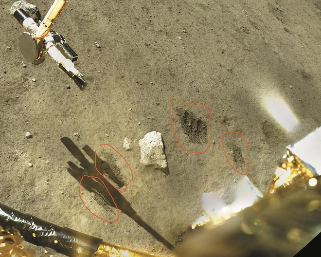

月背表取不是直接用铲子铲,而是要经过拍照、重建三维地形、生成机械臂运动策略等一系列的智能操作。例如,负责挖土的机械臂有4个自由发挥的空间,选定区域后,它会在面积约七八平方米的范围内完成铲土。最后,采样机构要把钻取和表取的月壤分类打包。
针对月背更加复杂的环境和着陆区月壤特性,研制团队在继承嫦娥五号相关技术方案的基础上,为嫦娥六号采样封装分系统进行了多项升级,设计了适应月球背面采样的控制算法和采样策略,以确保月背采样"采得着、钻得动、封得住、回得来"。
为了能"钻得动",研制团队通过对比多种设计方案,"百里挑一"确定了钻头、取芯机构以及相应构型。例如,钻头被设计为多个切削面,具备高硬度岩石钻进能力,针对不同颗粒度月壤具备切削、拨、挤、排等能力,在实现高效取芯的同时具有良好的层序保持特性。这些钻头功率高达1000瓦,不仅具备对八级硬度岩石的钻孔能力,还配有反复捶打装置和冲击能力,能一边松动月表深层土壤、一边向深层钻取。这些采样机构还能一边钻土、一边打包,像做香肠一样,把钻取的月壤有层次地自动裹进打包袋里。

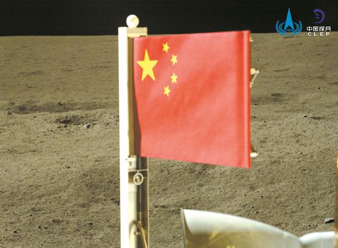

表取完成后,嫦娥六号着陆器携带的五星红旗在月球背面成功展开,这是我国首次在月球背面独立动态展示国旗。这面国旗采用新型复合材料和特殊工艺,其中旗面是由玄武岩熔融拉丝技术制作而成,具有更强的耐腐蚀性、耐高温和耐低温等优异性能。
