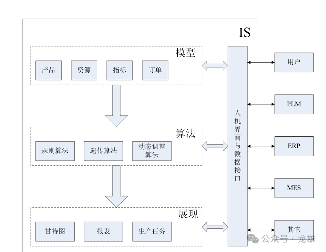

数据准备的步骤:
  • 确定排程层次——定义产品
  • 确定排程粒度—— 时间单位的精细程度(如天、小时、分钟、秒等)
  • 确定约束规则——定义工艺模型
  • 确定排程数据核心——基于工序定义产能
  • 确定时间约束——定义日历
  • 确定排程任务——订单管理与分解
  • 确定排程目标——定义指标、参数
小结:
  • 数据准备的关键是确定排程的层次与粒度
  • 数据准备的核心是建立产品工艺模型,确定产能
  • 排程的输入是待安排的产品订单,工艺模型、产能、指标、参数等数据。

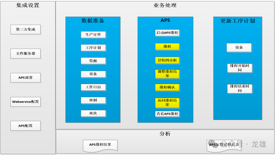

最后结合某ERP稍微提一下它的APS
此ERP标准产品已经与jobdispo、AX两款APS产品进行了集成。
Jobdispo:是兰光创新有限公司代理的德国FAUSER公司旗舰APS产品,是完全根据离散制造企业的需求而开发的一套图形化计划自动排产系统,广泛应用于全球的航空航天、国防工业、汽车制造、机床设备、工程机械、五金模具等行业。
AX:是安达发网络信息公司完全自主研发的APS产品,为企业实现精细化生产计划提供了最基础、最核心的保证,专注且精通于塑胶橡胶 、金属加工、机械装备、电子电器、电线电缆等5大行业
