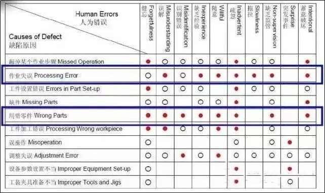

i.设备参数不当
j.工装夹具不当

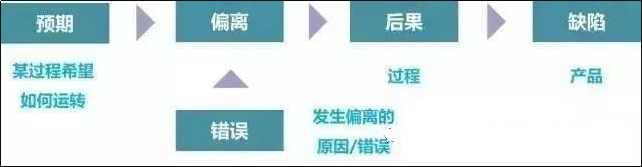

如果将错误的原因和后果对行关联,我们得到如下图。

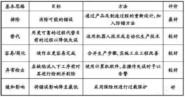

而新的防错方式(POKA-YOKE),用一套设备或方法使操作员在操作时明显发现缺陷或使操作失误后不产生缺陷。操作员在自我检查,失误也会变得显而易见。
下面,分别来介绍一下防错的一些常规思路,供各位朋友参考。
在开始之前,还是要强调一下防错的几个原则:
1. 尽量不要增加操作人员的负担,否则很难持续下去。
2. 成本一定要考虑,不要盲目追求那些高大上的东西,追求的应该是实际效果(有效性)。
3. 实时反馈。

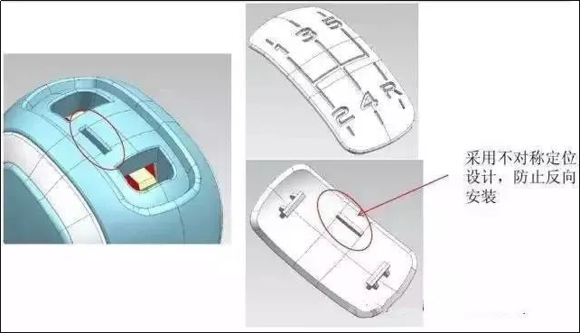

上图是一个排挡机构的塑料面板。
在面板和基座上故意设计了一个凸起和凹槽,从设计层面避免塑料面板装反的情况。

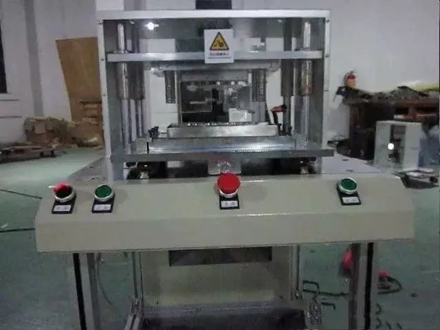

借用两个以上的动作必需共同或依序执行才能完成工作。
听老师傅说过,10个冲压工9个残,很多在冲压过程中手或手指没有及时拿出来,造成伤残,上图显示了只有当两只手同时按按钮,冲压设备才能工作(压下来)。
如果再在模具下面加一个光栅保护,可以实现双保险。

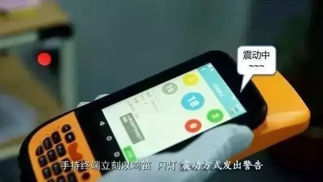

如安装不到位,传感器将信号传递给终端,以鸣笛、闪灯、震动的形式发出提醒。

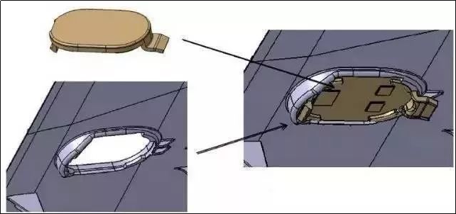

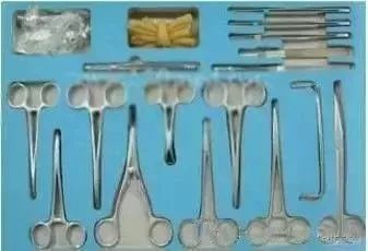

这个例子和断根原理很类似,螺钉盖板设计成一侧卡扣,另一侧延伸;相应的本体也设计成一高一低,安装时只能有一个方向才能装上。
医生手术器械的放置盒也一样(如下图),手术完确定有没有器械遗落。

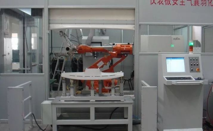

采取分隔不同区域的方式来保护某些地区,避免造成错误。
上图是仪表板激光弱化设备,设备会自动探测工艺实际输出状态,如果发现不合格,产品将不能取出,放置在独立的不合格品区域。

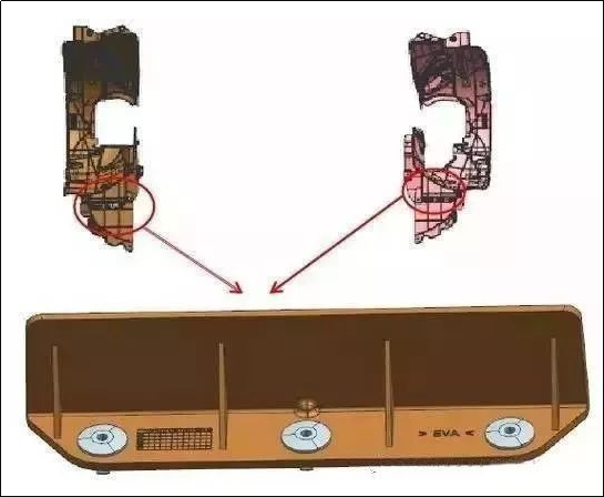

7、复制原理
同一件工作,如需做二次以上,采用“复制”方式来完成。
上图是挡风板的左右件,设计一样(非镜像),通过不断优化减少零件种类,便于管理,减低错误的可能性。

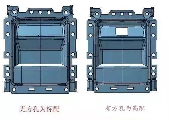

高低配零件在细节上有区别,便于操作人员区分及后续装配。

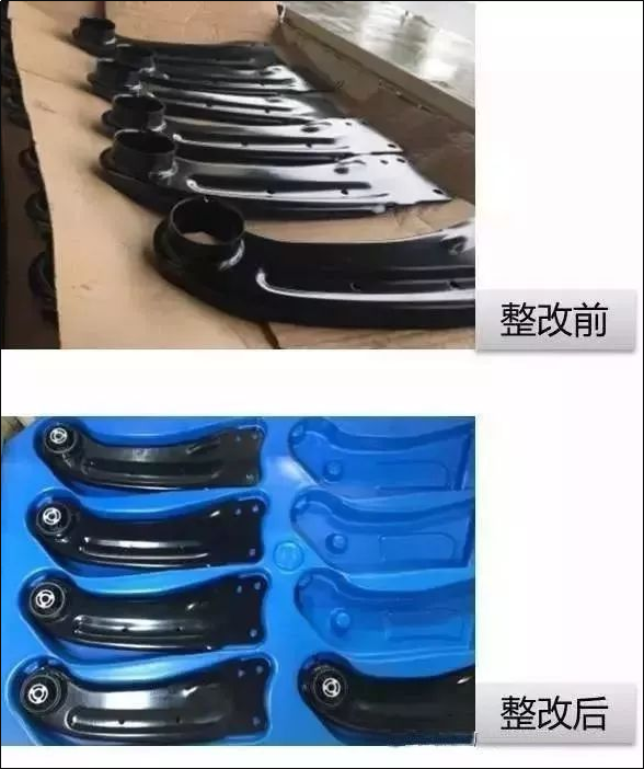

用各种方法来减少错误发生后所造成的损害。
纸板隔开改为吸塑盘包装,且层与层之间加防护垫,避免油漆磕碰。
