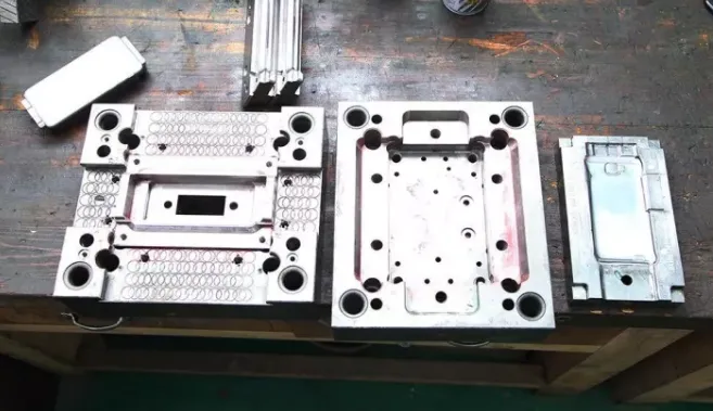

模具的起源与定义
起源:模具起源于何时,现已无从考证。在距今二百多万年前的石器时代,要说人类就已经知道制造模具,那有些不切实。因为那时的人类主要以生存为主,没有时间和精力去思考生存以外的事。石器时代是一个以石制器械为主的时代,当然人们也使用木、竹、骨做器件从事生产活动。
定义:工业生产上用以注塑、吹塑、挤出、压铸或锻压成型、冶炼、冲压、拉伸等方法得到所需产品的各种模子和工具。简而言之,模具是用来成型物品的工具,这种工具由各种零件构成,不同的模具由不同的零件构成。它主要通过所成型材料物理状态的改变来实现物品外形的加工。这种专用工具统称为模具。

根据模切材料如何选择模切刀的角度
一、普通纸板普通纸板包括常见的卡纸,瓦楞纸等。
模切这类纸板选用普通的激光刀(刃角52o)就可以了,假如模切外形复杂,则需要选用刀身硬度稍低,弯曲机能较好的刀料。在模切过程中,假如需要模切压力小,则可以选用刃角为42 o的刀料。小的模切压力可减少刀刃磨损,延长模切寿命
二、硬质胶板硬质胶板包括PVC,PET,电子板,高密度材料,垫片等。
模切这类材料需选用硬度大的刀料。普通的激光刀刀身硬度为39HRC,刀刃硬度为57HRC,若模切硬质胶板,则需选用刀身硬度达47HRC,刀刃硬度达59HRC的刀料。刃角越小,刀刃硬度越大的刀料,则耐磨性越好
三.柔韧材料柔韧材料包括铝箔,腹膜材料,软性塑胶等。
模切这类材料需选用刃口经精细磨制的刀料,这类刀料刃面光滑,所需的模切压力小,能等闲穿过粘性材料,并减少切边拉丝起毛的题目
四.回收纸模切回收纸非常轻易产生纸粉,因此,应选择能减少模切过程中刀刃与纸的摩擦力的刀料。刃面经由抛光或涂层处理的刀料,非常光滑的,能适应这一要求;若刃角达到42o,则能进一步减少模切压力。
