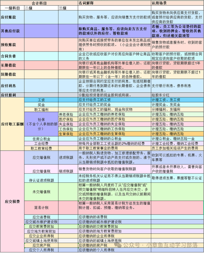

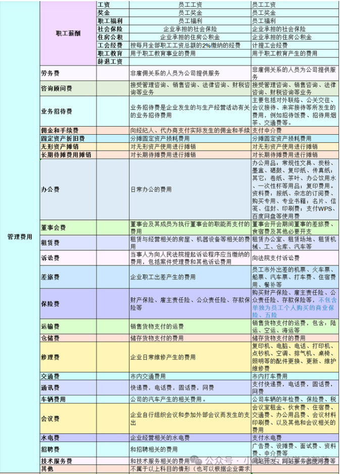

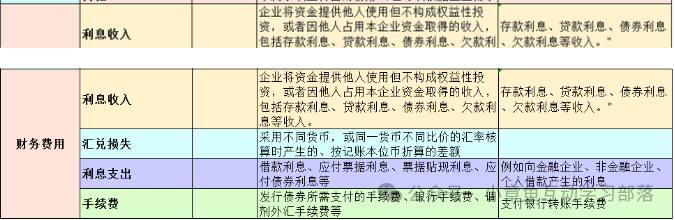

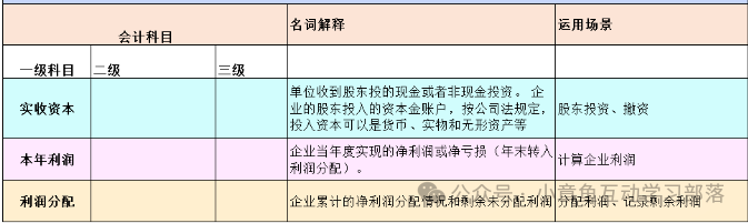

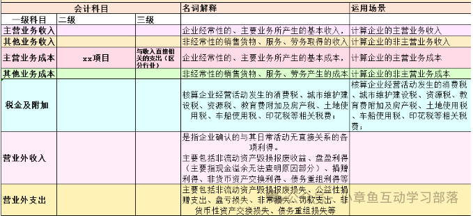

一. 资产类
二. 负债类
三. 损益类
四.所有者权益
