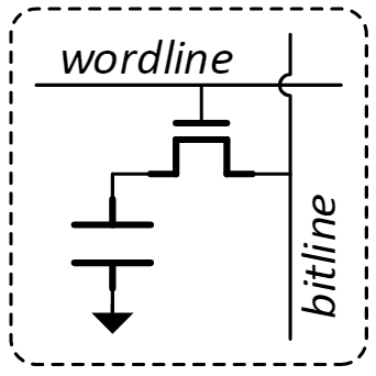

要理解 RowHammer 攻击,首先需要了解 DRAM 的工作原理。DRAM 通过存储电荷在电容中来保存信息,每个电容与一个访问晶体管相连,共同构成一个存储单元(Cell,如下图所示)。电容充满电,存储单元就是 1,电容放完电,存储单元就是 0,晶体管用来控制电容充放电。

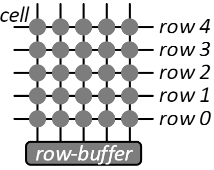

这些存储单元被组织成多行多列,形成一个二维阵列(Bank,如下图所示)。当读取或写入内存数据时,一个存储单元行会被激活,整行的数据会被加载到行缓冲器(row-buffer)中,同时存储单元中的电容放电,在行缓冲器内完成数据的读写操作。在操作完成后,行缓冲器内的数据会写入原来的存储单元行之中,同时存储单元中的电容充电。所以,不论是读还是写数据,存储单元都会充放电。

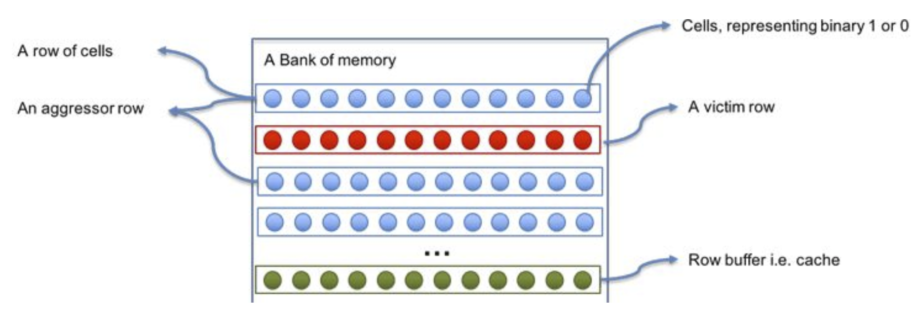

在内存如“白菜”价的今天,不改变内存电路板面积大小的前提下,为了能存储更多的数据,只能将存储单元排列的越来越近,密度大幅度增加。虽然芯片的制程有所提升,但每个电容之间的隔离不是完全的。当一个行被频繁激活时,相邻行的电容可能会受到电磁干扰,导致存储的比特从 1 翻转为 0,或者相反。这种比特翻转可以被恶意利用,攻击者可以通过精心设计的内存访问模式来控制比特翻转的位置和结果。通过高频率地读取 DRAM 中的某一行,可以影响到相邻行中的数据,这种现象被称为 RowHammer,因为它就像用锤子反复敲击内存行一样。如下图所示,第 1、3 行是攻击行,这两行中间是被攻击行,攻击行不停地充放电,中间行大概率会出现比特翻转。
