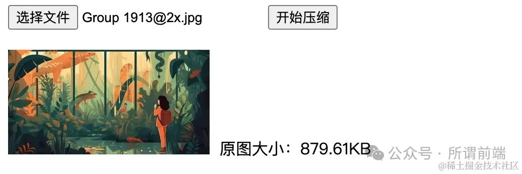

2.2 读取文件并显示原始图片
// 显示原始图片
const displayOriginalImage = (file) => {
 if (!file) {
   alert('请选择图片');
   return;
 const reader = new FileReader();
 reader.onload = () => {
   const div = document.createElement('div');
   const img = document.createElement('img');
   const span = document.createElement('span');
   img.src = reader.result;
   span.innerText = `原图大小:${getBase64ImageSize(reader.result)}KB`;
   div.appendChild(img);
   div.appendChild(span)
   document.body.appendChild(div);
 reader.readAsDataURL(file);
